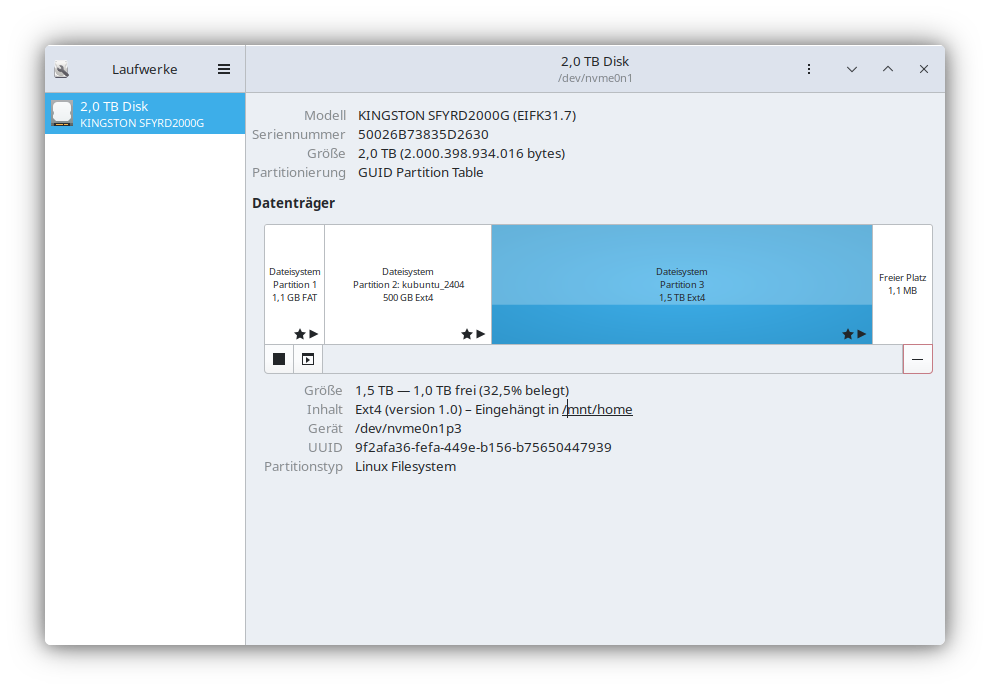

  • Mit dem Programm Laufwerke nun als /home Mountbar und zugriff, aber immer noch keine Rechte darauf.
Dank dem Laufwerke Programm hab ich nun den Mountpoint setzten können, und meine Dateien werden im richtigen Ordner angezeigt. Auch Programmeinstellungen hab ich scheinbar übernommen. und die Profile und Favoriten bei Firefox sind wieder da.
Ich kann aber immer noch keinen Besitz vom Laufwerk übernehmen und deshalb hab ich nicht so richtigen Zugriff darauf.

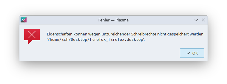

So kann ich z.B.: Firefox Starten auch in den Profilmanager, aber wenn ich versuche bei einer Desktop Verknüpfung etwas zu ändern sagt er ich habe keine Schreibrechte die Eigenschaften zu ändern.

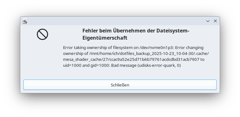

So sieht es aus wenn ich mit dem Programm "Laufwerke" versuche Besitz von der Partition zu übernehmen

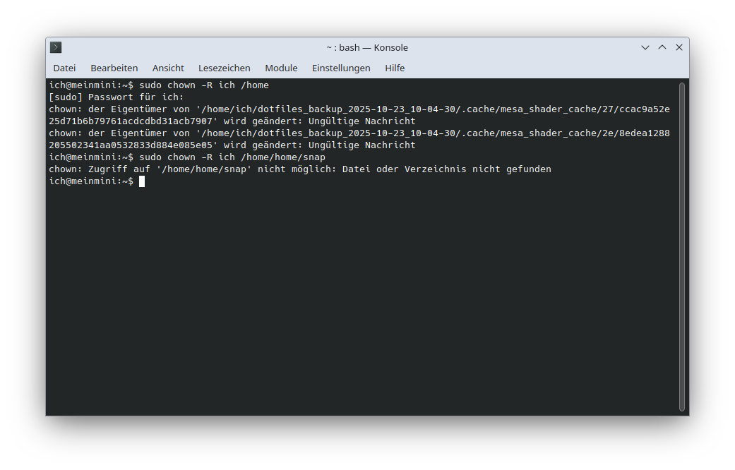

und wenn ich chown beim /home Odner durchführe: Der eigentümer von /... wird geändert: Ungültige Nachricht
genauso im TTY modus.

Chown resultiert darin, auch im pty.

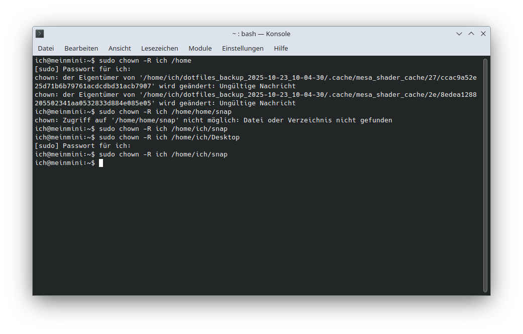

Beim letzten Befehl hab ich mich verschrieben, hab auch versucht den snap ordner direkt zu übernehmen, da hat er nichtmal nach einem Passwort gefragt und nichts weiter dazu gesagt.
Scheinbar gibt's ja nur ein Problem bei diesen zwei Dateien. Ich würde das .cache-Verzeichnis einfach komplett löschen, sollte doch von alleine wieder aufgebaut werden, wenn nötig. Oder etwa nicht?
ich weiß nicht ob ich die löschen darf.
Aber am pfad zum snap ordner kommt keine ausgabe und beim Desktop fragt er nach dem Passwort und dann sagt er nichts weiter dazu...
Vielen dank, ich habe nun auch neu Gestartet aber geändert hat sich scheinbar nichts. hab am desktop ordner immer noch die selben Rechte wie z.b auf dotfiles_backup (drwxr-xr-x) und am snap Ordner drwxr-----
Problem ist leider immer noch vorhanden, wenn ich irgendwas in der von mir erstellten Verknüpfung ändern will kommt folgende meldung:
