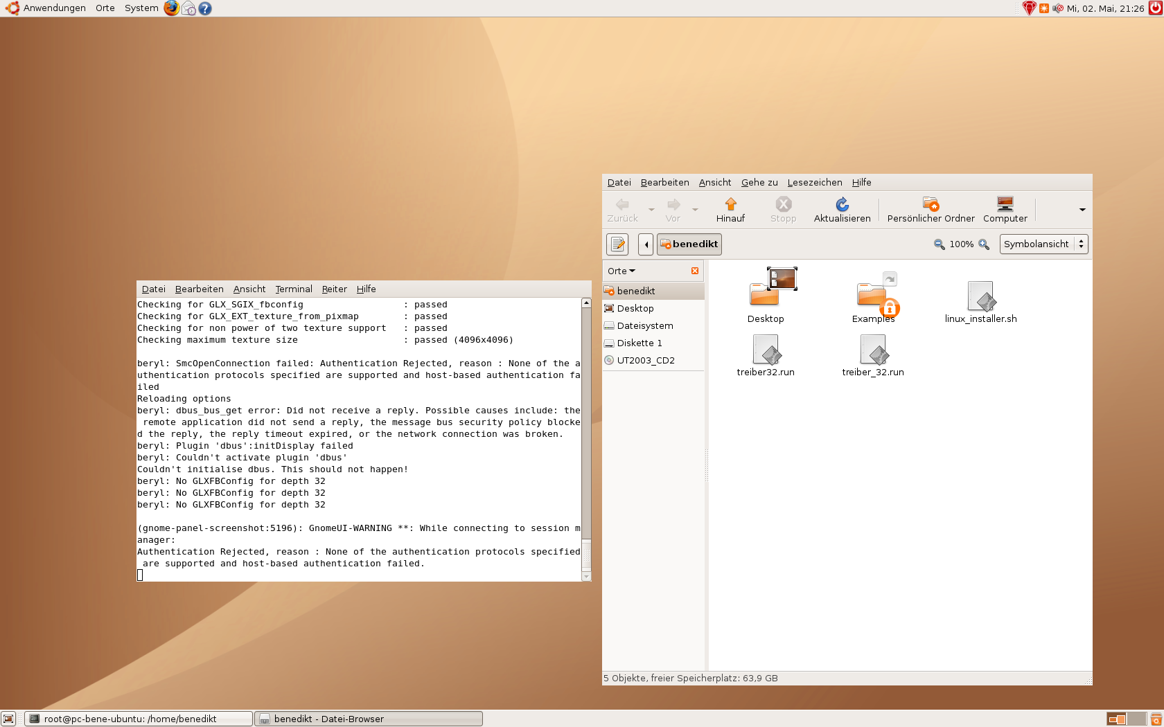

wo wir hir jetzt schohn bei den feinheiten von bery sind wollte ich mal wegen einem problem von mir fragen .
ich menutze ubutu 6.10 mit dem nvidia 9755 treiber und beryl .
wenn ich beryl starte habe ich keine leiste über den fenstern (ich meine die wo der schlater maximiren minnimiren und schlißen dirn ist )
auser dem kann ich die fenster nicht verschieben
Im Beryl-Manager den Fenster-Dekorator neu starten.
Zur Sicherheit auch den Windowmanager neu starten.
gruss, limoni
ich habe eben kompleten reboot geacht immer noch das gleich
muss ich irgentein besonders tema einstellen ?
so sieht das Ganze momentan aus
In Beryl natürlich. Von reboot habe ich nichts gesagt.
Und du solltest an deiner Rechtschreibung arbeiten, so empfinde ich das zumindest als sehr unübersichtlich.
