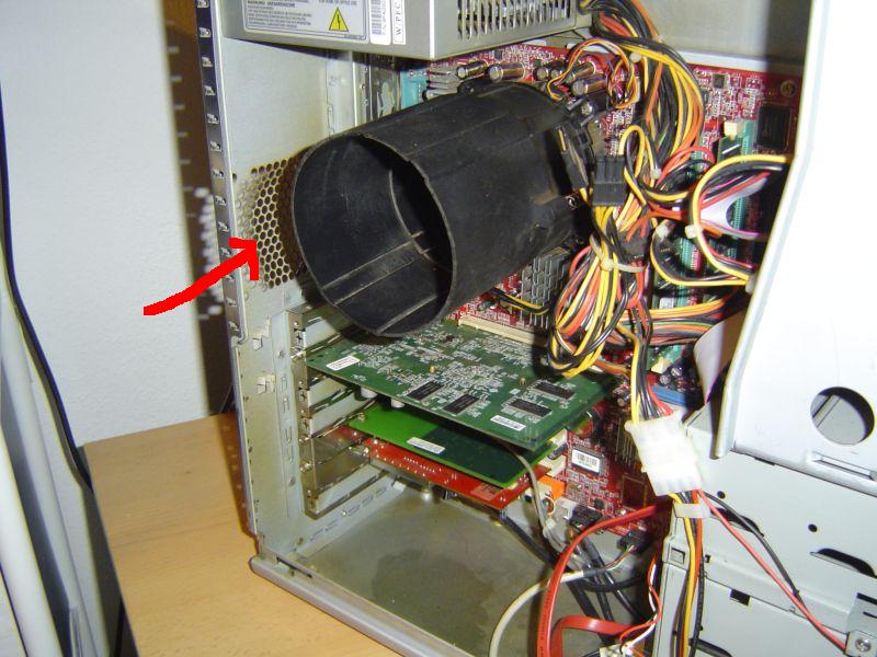

An meinem Kühler ist auch noch so ein rohr dran-darf das wegfallen wenn ich neuen kühler einbau?

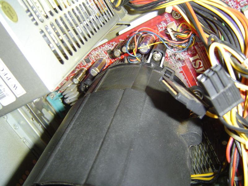

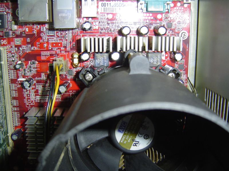

grösse kühler: durchmesser ca 10cm
platz board zur seitenwand ca 16 cm
kühler zum netzteil 2,7 cm
siehe bild

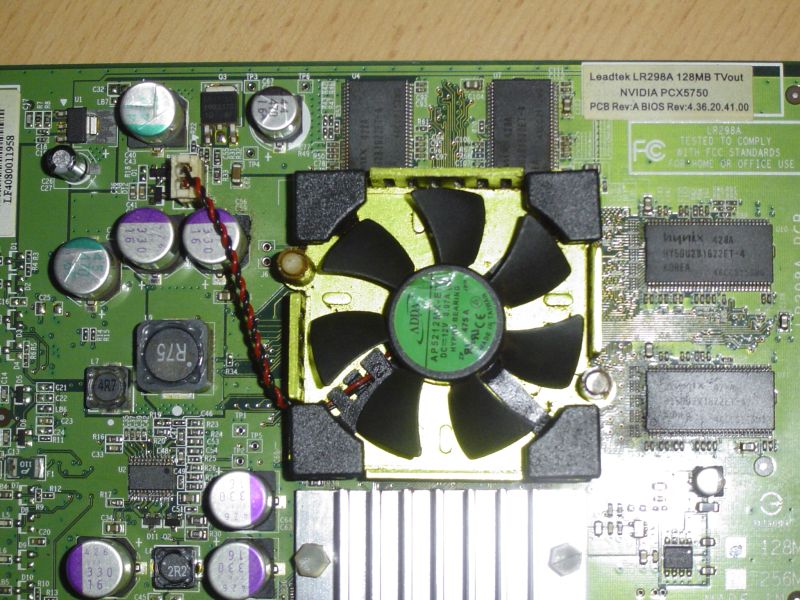

ausserdem ist grafikkartenkühler auch sehr laut bräucht ich gleich nen neuen
Grafikkarte NVIDIA GeForce PCX 5750 (128 MB)
siehe bild

AC Freezer 7 dürfte reinpassen, gehört zu den kleineren.
In die Grafikkarte würde ich kein Geld mehr investieren, schon für 30 € bekommst du eine 3x schnellere. (Kühler ~14-20 €)
das "rohr" da is ne pipe die die wärme nach draussn führen soll und sollte man abnehmen können, jo.
dann bräuchtest aber auch noch nen gehäuselüfter nach hinten wennst die pipe wegmachst und nen zb. passiven grakakühler wie den Accelero S2 draufmachst.
ist das bei dem gehäuse überhaupt möglich?
Was ist denn mit Deinem CPU-Kühler? Ist er defekt? Eventuell einfach mal reinigen mit einem Pinsel. In die Grafikkarte würde ich auch kein Geld mehr investieren. Eine schnellere kostet nicht weniger als ein neuer Kühler. Beim CPU Kühler würde ich Dir einfach einen neuen boxedlüfter (Ebay 2-5 Euro) vom einem schnelleren C2D oder C2Q empfehlen. Die kühlen besser als Dein jetziger und sind auch wahrscheinlich leiser - und das "rohr" - hierüber saugt der Kühler frische kühle Luft von außen an - kann drinbleiben und Du brauchst keine zusätzichen Gehäuselüfter zu kaufen.
Jo ne....das Rohr ist ein Ansaugrohr für frische "kühlere" Luft von außen.
Da brauch man sich nur die Lamellen des Ventilators für anschaun....

Für die Graka könntest du ebenfalls etwas aus den Hause AC nehmen, z.B. nen Accelero S1 oder S2, bei einer 5750 sollte man den sogar passiv betreiben können.
Alles zusammen sollte nicht mehr als 30 Euro kosten und schon hast du einen kühlen nuns leisen Rechner ;)
Zum Punkt ob sich das für die Graka lohnt:
Jein...wenn du (noch) keine bessere brauchst ja, denn den Accelero kannst du ja (je nach Graka die du dir anschaffst) weiterverwenden ;)

das rohr sollte weg wenns möglich is.stört bei jedem schliessen.
zum lüfter hinten:wär hier gemeint oder?siehe bild
da will ich eh noch einen ran machen.
