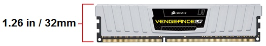

LP heißt doch einfach nur die Eigenschaft, dass kein übergroßer Heatspreader verbaut ist, oder nicht?
Von daher sollte ganz normaler RAM funktionieren, der Lüfter vom Macho ist auf jeden Fall höher in der Luft.
Nein, bei Low Profile RAM ist der "nackte" Riegel auch niedriger.
Hier:

Behauptung ohne Beweis. Bitte Quelle. Ich wüsste nicht, was Low Profile sonst sein soll. Wenn Low Profile der normale RAM ist - warum dann der besondere Zusatz? Macht überhaupt keinen Sinn.

ja weil ein Hersteller den Begriff falsch benutzt ist es so... interessante Logik!

Bis 18,75mm Very Low Profile und alles darüber bis zur Standardhöhe ist Low Profile.
