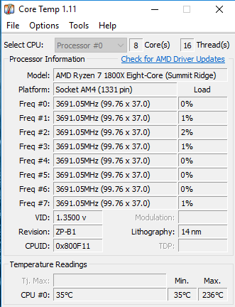

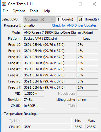

Die Temperatur springt irgendwie immer von 30 auf 50 Grad ohne Last. Manchmal wird mir als Max Temeratur auch für eine Sekunde 236° angezeigt. Auch jetzt wo ich sie runtergetaktet habe.
Ich denk mal dass die Werte von Core Temp auslesefehler sind.

Ich habe auch gerade diese Lüftersteuerung deinstalliert die mit dem Mainboard kam, jetzt sieht es besser aus. Seit 10 Minuten bei 50-60° minus 20° AMD-Dingens unter Volllast. Sollte nun eigentlich passen.

Keineahnung ob dieses Offset bei den X CPUs noch existiert, bzw die Programme das noch berücksichtigen. Ich denk mal dass das die Richtige Temperatur ist. Weil bei der Spannung wird der schon gut warm denk ich. :-)

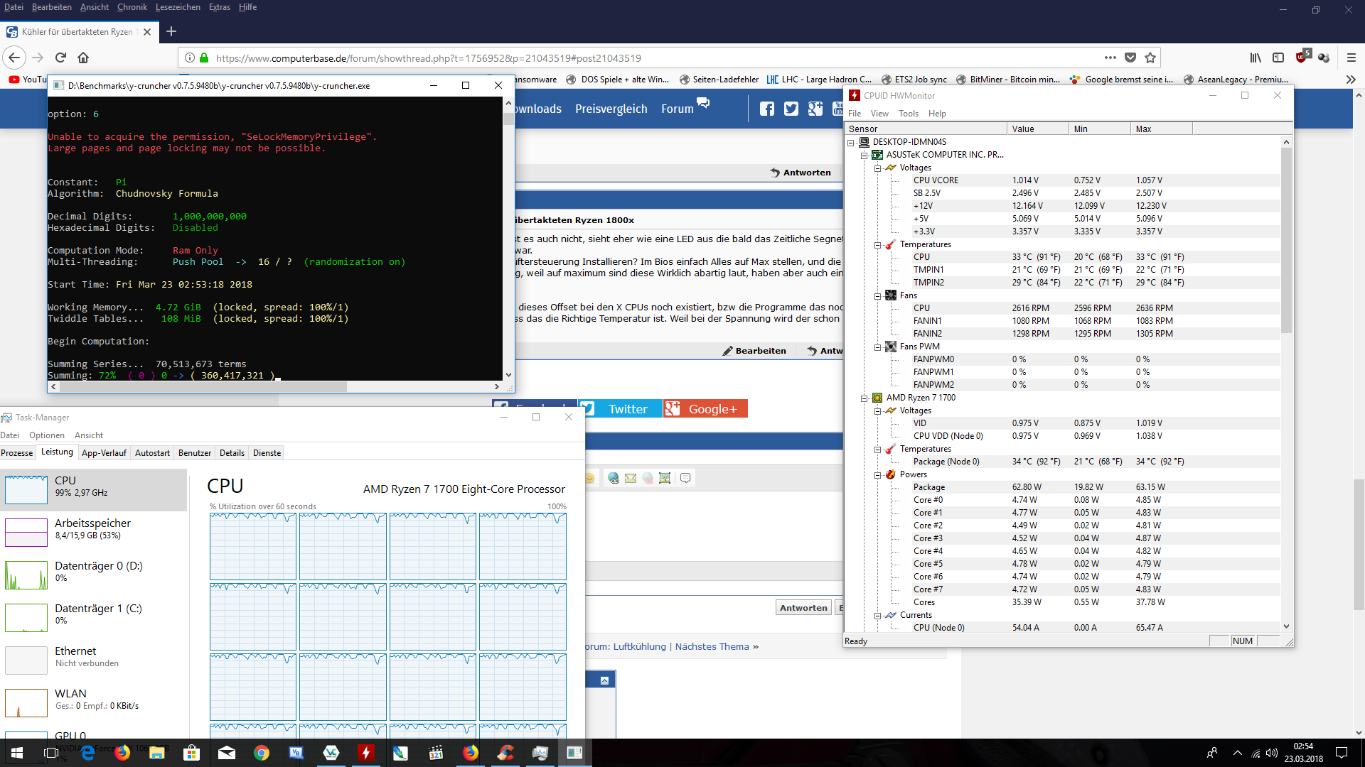

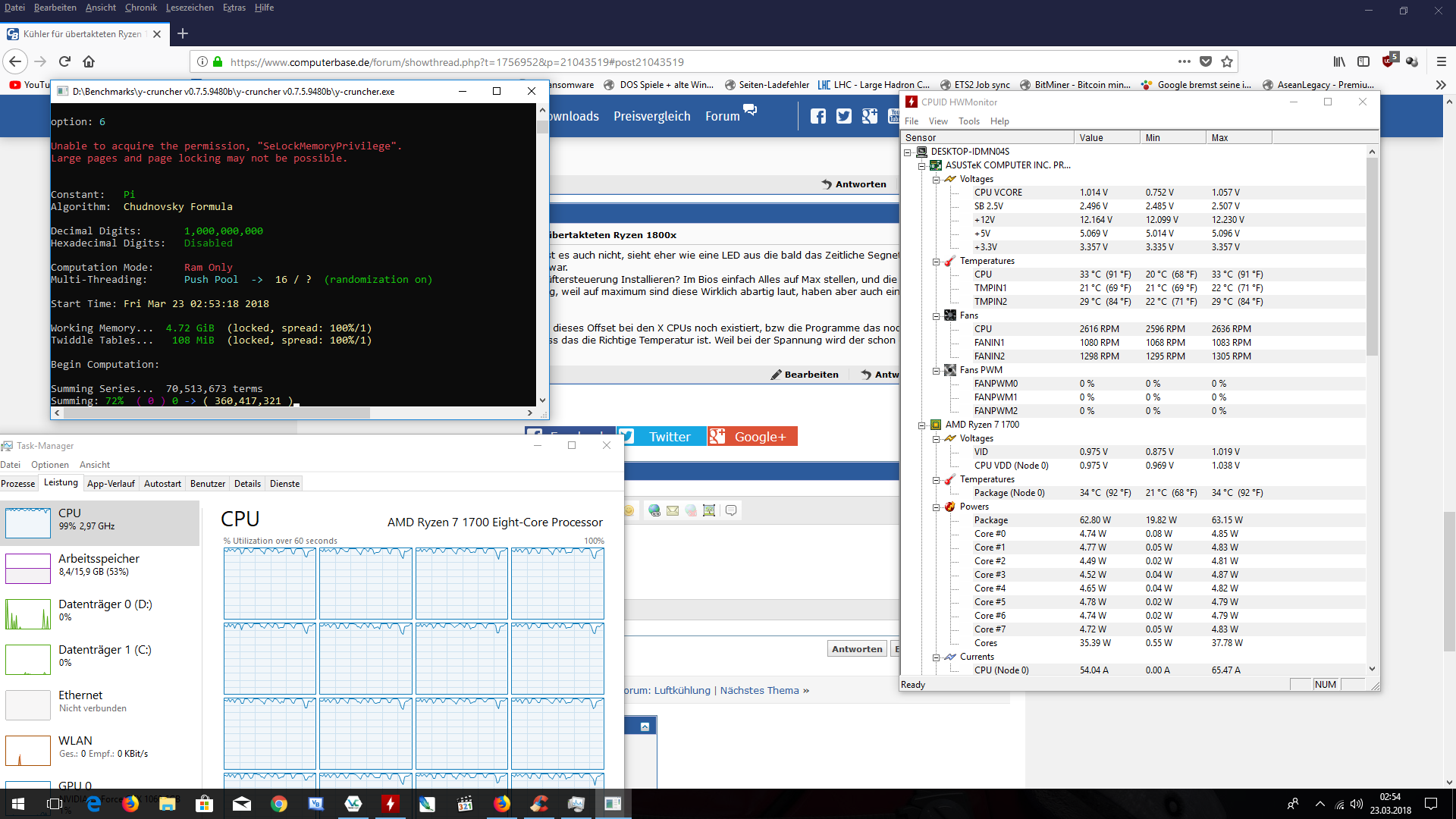

Hier z.b meine Werte ohne OC

Prime 95 und mein übertakteter R7 1700X kommt auf gerade einmal 56Grad ( bei 700RPM Drehzahl ).

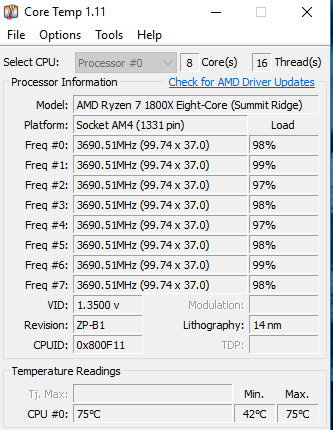

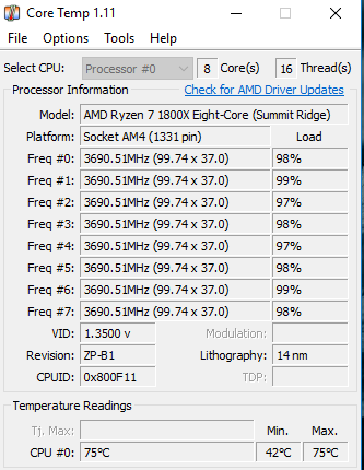

Nach einer Stunde Vollast sieht es so aus ohne nennenswerte Übertaktung. Er bleibt bei 75°
75° Sind aber arg viel, aber denk mal da ist das Offset von 20°C drauf, also eher reale 55°C Was auch Realistischer wäre, angeblich soll das Aktuelle Ryzen Master die Temperatur ohne das Offset anzeigen.
