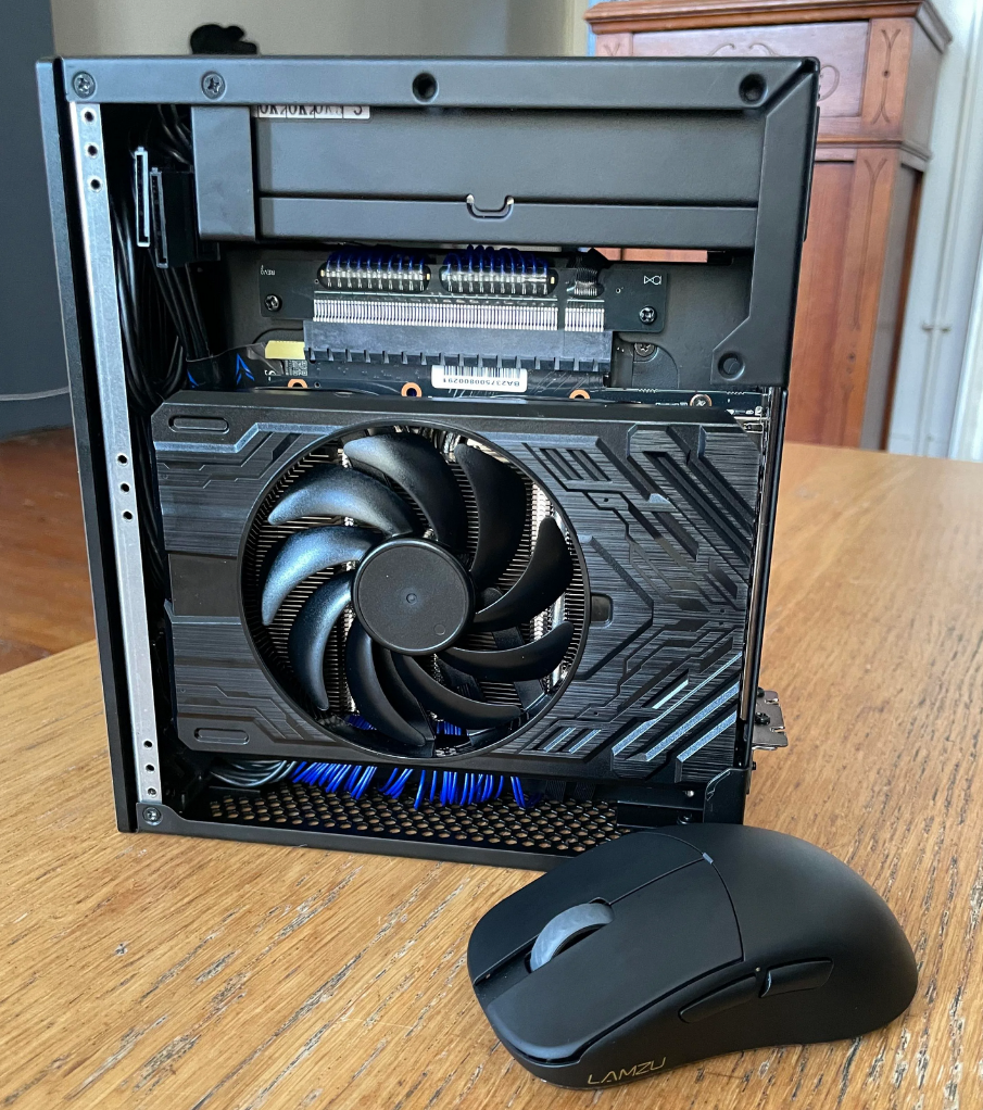

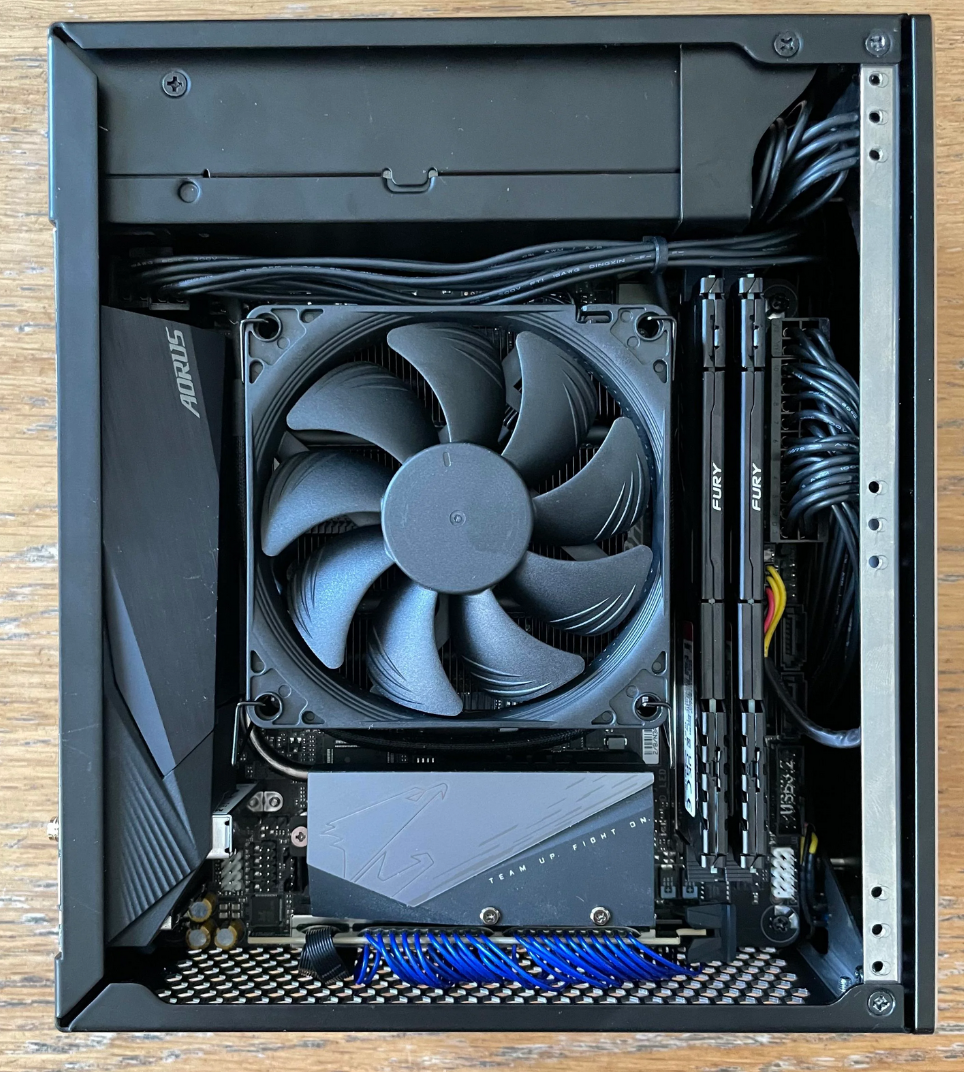

Vor 4 Jahren habe ich mit Eurer Hilfe einen eher Low-End-Mini-ITX PC erstellt, der aber meine Ansprüche immer noch fast voll und ganz erfüllt:
Sharkoon QB One, Gigabyte Aorus Pro B450I Wifi, Sockel AM4, CPZ Ryzen 3 3300X, Be Quiet! Pure Rock Slim, Ram: Corsair Vengeance, GPU: Gigabyte GeForce GTX 1650 Mini-ITX, Netzteil Corsair SF450 450 Watt 80PLUS Platinum.
Lediglich die GPU nervt, da sich die Lüfter nicht drosseln lassen, ohne an das GPU BIOS zu gehen und wird irgendwann mal aufgerüstet.
Die Kiste reicht ihr auch bisher. Ich brauche also nicht High-End. Er soll aber schick und LEISE sein.

@kachiri: ok, ich hatte überlegt, meine Gigabyte GeForce GTX 1650 Mini-ITX bei meiner Frau einzubauen, statt sie wegzuschmeissen. Dann täte es der 7500f statt der 8700G. Aber zwecks Lautstärke haste recht, wenn der 8700G gleich gut ist, habe ich einen lauten und unnützen Stromverbraucher im Gerät. Gibt es eine Seite, wo ich die Grafikleistung des 8700 gegen meine GPU anzeigen kann. Normalerweise kann ich ja nur GPU mit GPU vergleichen, nicht GPU mit CPU.

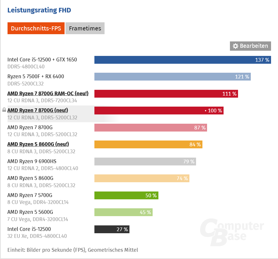

Noch ne Frage. Wenn ich die GPU weglasse, lohnt der Aufpreis von der Ryzen 5 8600G zur Ryzen 7 8700G oder gar Ryzen7 9700x. TDP ist bei allen 3 gleich. Ich finde nicht, welche GPU im 9700x steckt.
der 9700x hat schwächere grafik wie die beiden G modele.
8600G hat 8 compute units auf rdna3 basis und nur 6 cpu kerne, der 8700G hat 12 compute units und ist ein 8 kerner der auch noch höher takten kann wenns gebraucht wird.
für die suche der gpu vergleiche die vom 8600G nennt sich Radeon 760M und die vom 8700G Radeon 780M, damit findest du vielleicht eher eine seite die das verggleichen kann.
Also in den F-CPUs ist gar keine Grafikeinheit drin - in den anderen eine minimale mit 2 Ausführungseinheiten - in den G-Prozessoren eine deutlich bessere mit 8 (8600G) bzw. 12 (8700G) Ausführungseinheiten und zusätzlich eine NPU. Die X-Prozessoren sind genauso wie die ohne X, mit etwas mehr Takt und grösserer TDP.
Wie bereits verlinkt, per Bild:
https://www.computerbase.de/artikel...#abschnitt_leistungsrating_1920__1080_full_hd
