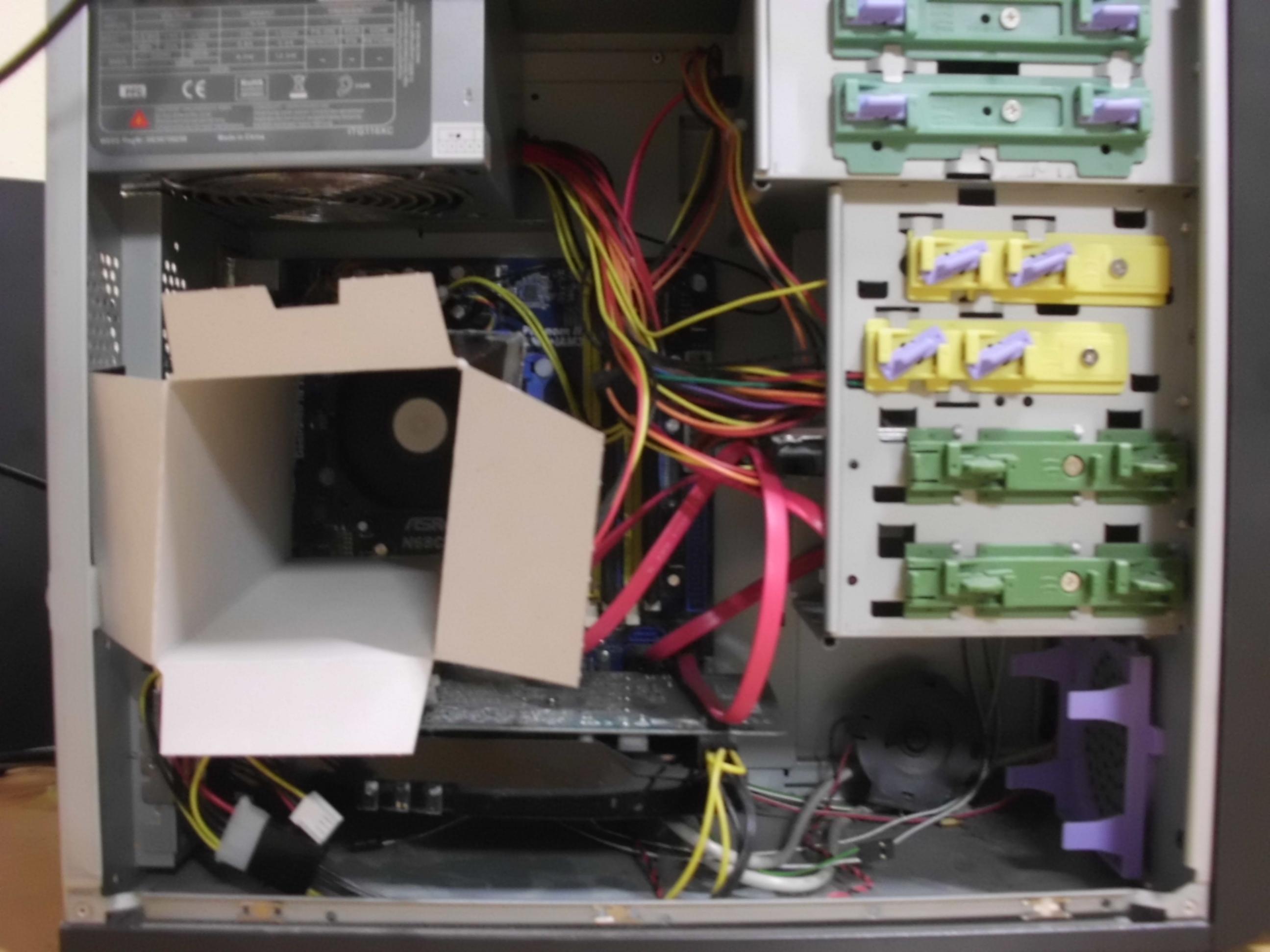

ja daran habe ich auch schon gedacht....immerhin steht er offen....ich müsste mal wieder saugen......ich überleg auch gerad ob ich nicht einen Luftkanal aus Karton baue wie es vor kurzen PCGH mit ner 290 gemacht hat.

hier meine Abfall-Kühlerlösung:
ein Aldi-Kakaopulver-Karton Ansaugstutzen....:freak:
Von ehemals 80°C sind nur noch 75°C übrig. Und das obwohl die Seitenlänge der Öffnung gut 2cm zu groß ist.
Mal schaun was ich rausholen kann , wenn die Grafikkarte zusätzlich übertakt ist.
gut im mit übertakteter Grafikkarte ist der Effekt dann kleiner. von 88° auf 85°C.
Ich werde mir aber noch einen passenden Karton besorgen. :cool_alt:
und Löcher in der Gehäusedecke wären auch nicht verkehrt. Warme Luft steigt ja bekanntlich nach oben...wuuuuu......:p
HA, hab den Kühler gereinigt und den PC auf die Seite gelegt. Wärme strahlt jetzt direkt durch die offene Seite gen Himmel.
52°C CPU Temperatur mit übertakteter Graka.......in Crysis 3 ..... :)
Wenn ich in die kiste mal so reinschau: lass das mit dem Pappkarton und gönn dir Gehäuselüfter für vorne und hinten, Mainboard und Festplatte würden sich sicherlich auch über ein bisschen Airflow freuen ;) Aber dann die Klappe wieder drauf ;)
Edit: Kabel auch noch sauber verlegen, die hindern sonst den Airflow.
