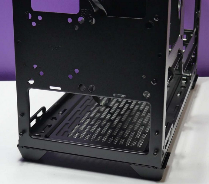

Was ist mit dem CM NR200p? Hat sogar nur 20l und da passt doch alles rein...
33,5cm Graka bis zur Frontblende. Allerdings ist hier bereits ein CutOut, wodurch dann selbst 35,5cm gehen würden.

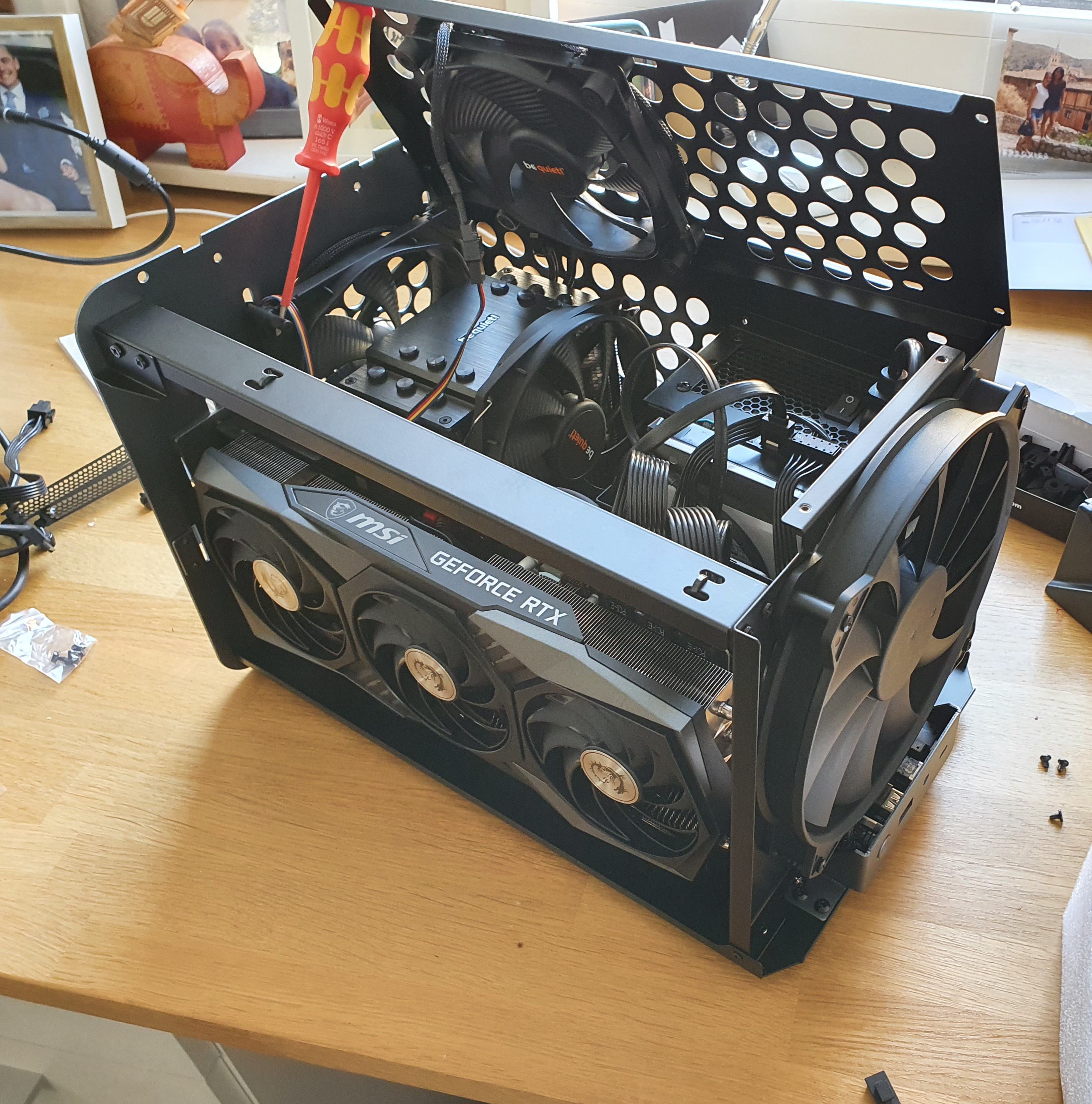

Hier kann man in etwa sehen, was ich meine:
3,5 Slot GPU's gehen rein. Egal ob traditioneller Mount oder vertikal (Riser-Kabel im Lieferumfang).
CPU-Kühler bis 158mm gehen... also Scythe Fuma2 z.B. oder Noctua NH-U12A o.ä. passen rein.
Wenn man es "easy" haben möchte, einfach ein 850er SFX-Netzteil verwenden.
SFX-L mit 1000W geht auch (man verliert den einen Lüfter direkt über dem NT).
Mit der optionalen ATX-Bracket (glaube die lag bei ~14€) kann auch ein ATX-NT bis 14cm eingebaut werden.
Magnetische Staubfilter sind am Start und es gibt bereits mehrere RTX4090-Builds in dem Case. Passt also.
Würde aber sogar deshrouden und 2x vollwertige (25mm Bautiefe) 120mm Lüfter direkt auf die Graka setzen.
Oben im Gehäusedeckel dann nochmals 2x 120mm. Das Seitenteil ist gelocht aber auch staubgefiltert.
Thermisch kann man so gut wie alles einsetzen (das TemperedGlass Seitenteil sollte man natürlich nicht benutzen).

Ich habe eine 6900XT Merc319 im NR200p.
Die hat 342 mm und passt ohne Probleme. Sind immer noch fast 2 cm Luft nach vorne.
Die hat im Benchmark auch 325W.
Und die läuft kühler als in meinem alten MidTower, weil hier direkt die Frischluft von unten angesaugt wird und nicht die bereits angewärmte Gehäuseluft. VerticalMount ist bereits wärmer, als horizontal. Außerdem sollte man RiserKabel auch immer vermeiden, wenn es geht.
Die Kühlung der Graka ist in dem Gehäuse sicher kein Problem.
Das Max habe ich absichtlich nicht vorgeschlagen, weil ich AiOs halt mistig finde. mMn geht nichts über einen schönen Tower- oder DualTower-Kühler. Das NT kann man immer noch separat dazukaufen.

Btw: ohne Vertikal und Glasseite täte es doch auch die non P Version!?
Das NT zieht auch über die Seitenwand separat an. Geht aber nur bei SFX und SFX-L. ATX wäre um 90 Grad gedreht.
Das Non-P tuts auch ganz leicht. Da fehlt das Glas Seitenteil, dass man eh nicht benutzen sollte und ich glaube auch, dass hier die 2x 120mm Lüfter nicht beiliegen. Die sollte man aber ohnehin durch was besseres ersetzen. Habe selbst 4x NF-A 12x25 chromax drin.

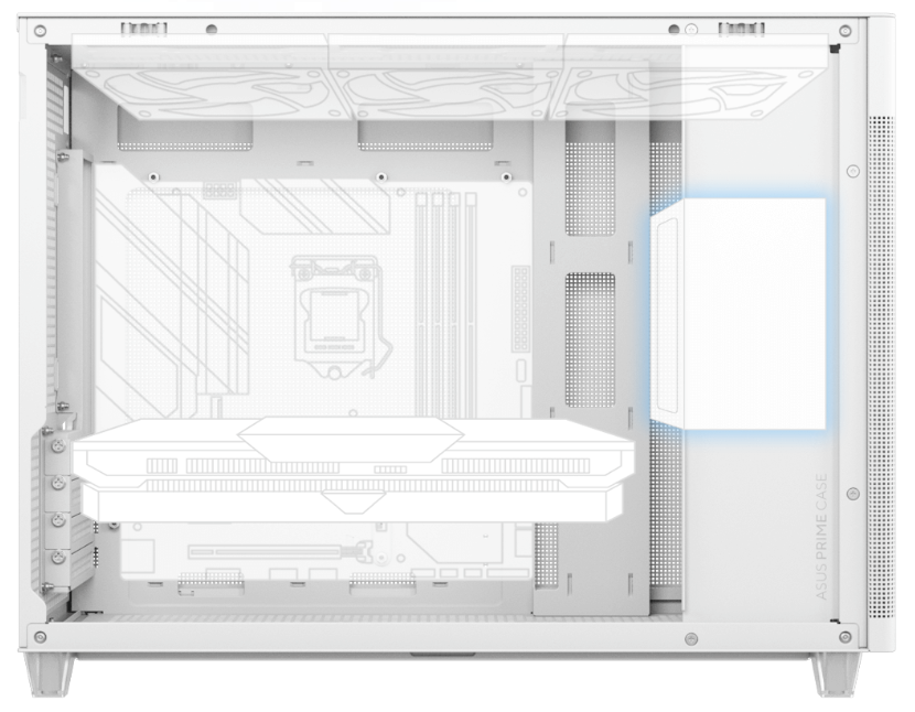

Weil es mir keine Ruhe gelassen hat.. zumindest mit SFX Netzteil scheint das Asus AP201 auch extra große Grafikkarten aufzunehmen. Es geht nur einfach nicht aus der Beschreibung hervor
https://preview.redd.it/yxu9ker85et...bp&s=be8694663be5f99021eaf17b18daba4f4b6b0296
Es hat natürlich auch rund 12L mehr Volumen, nimmt dafür µATX auf und ist etwas besser zu belüften und hat einen USB-C Port

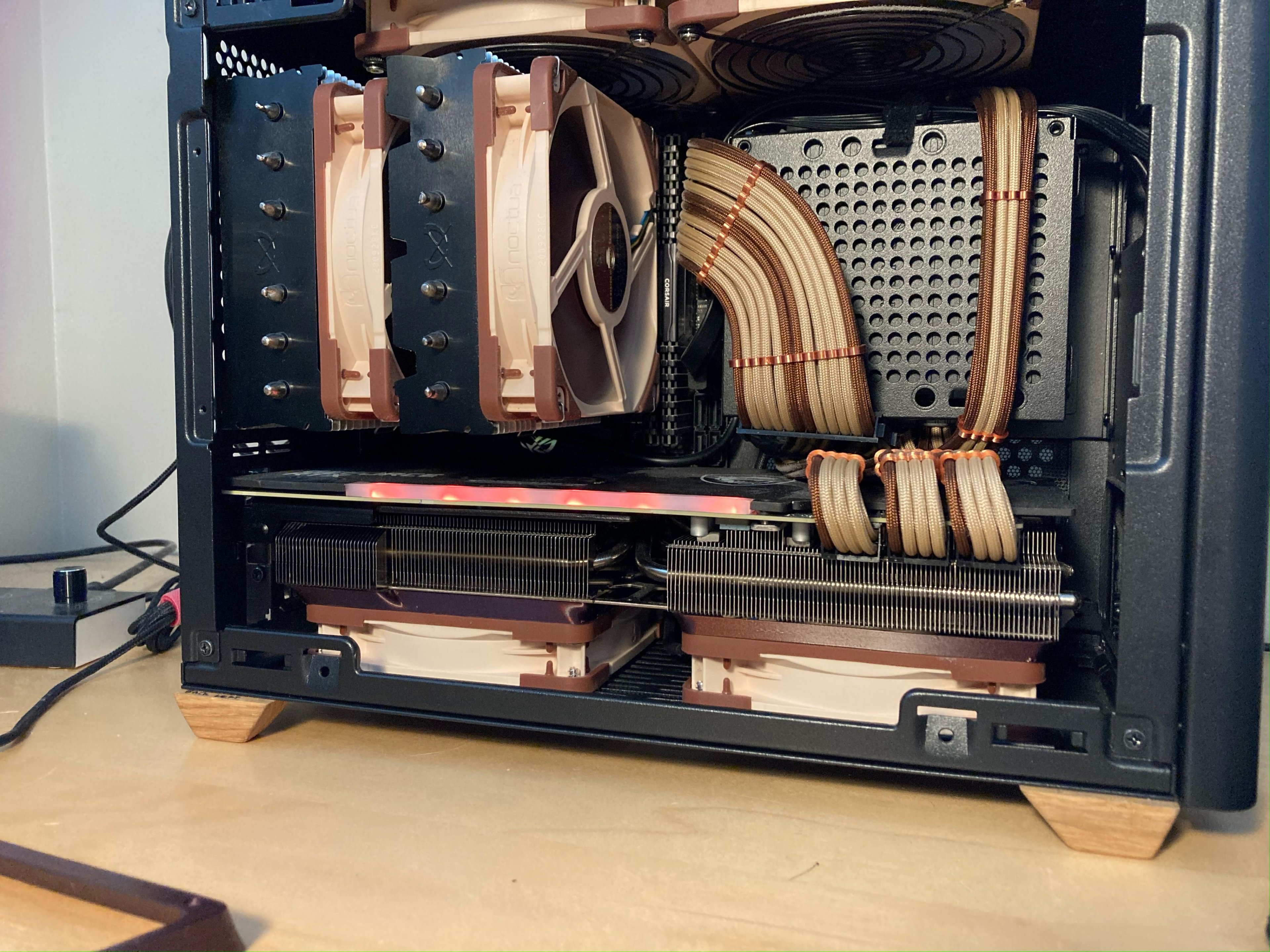

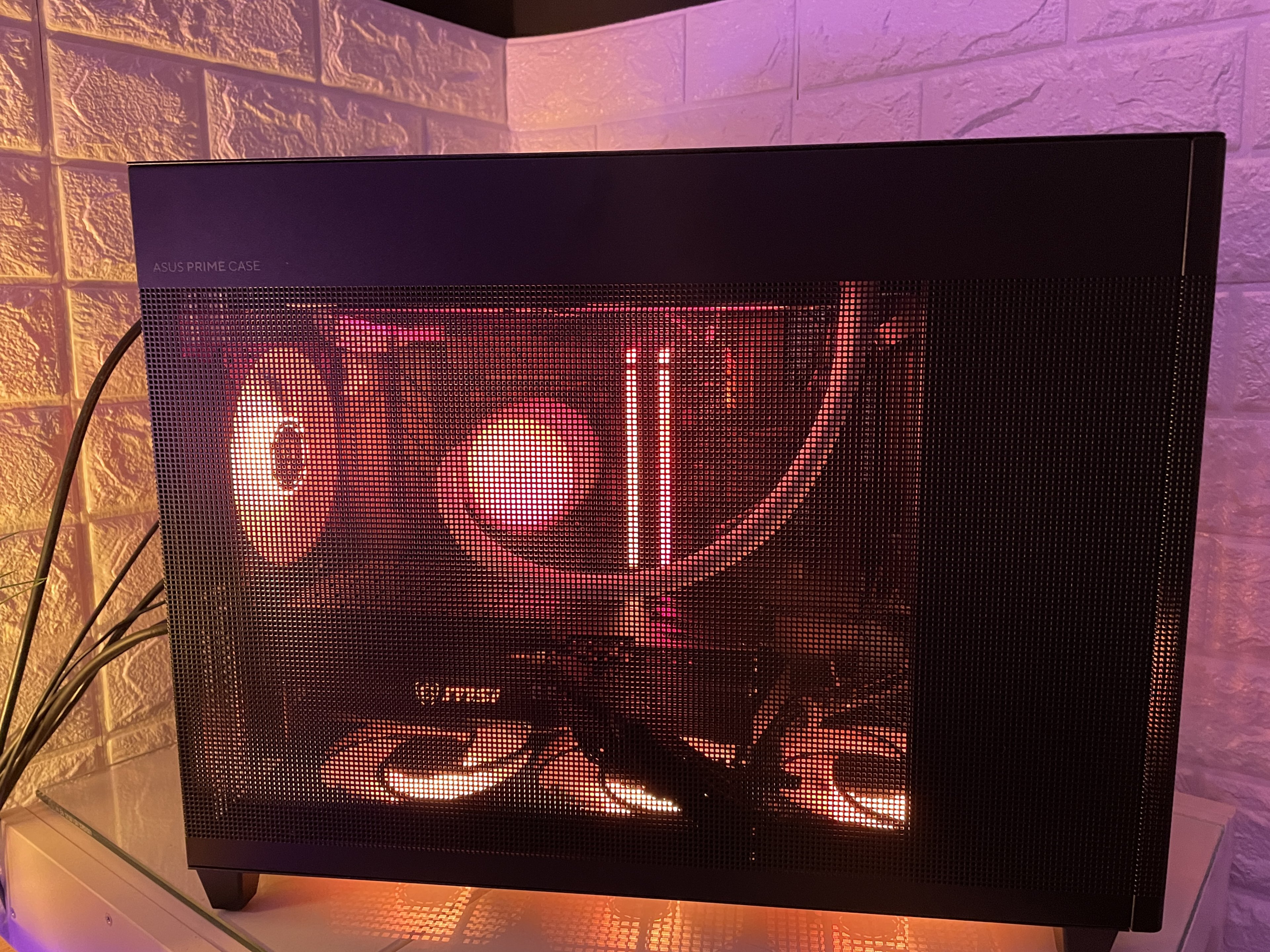

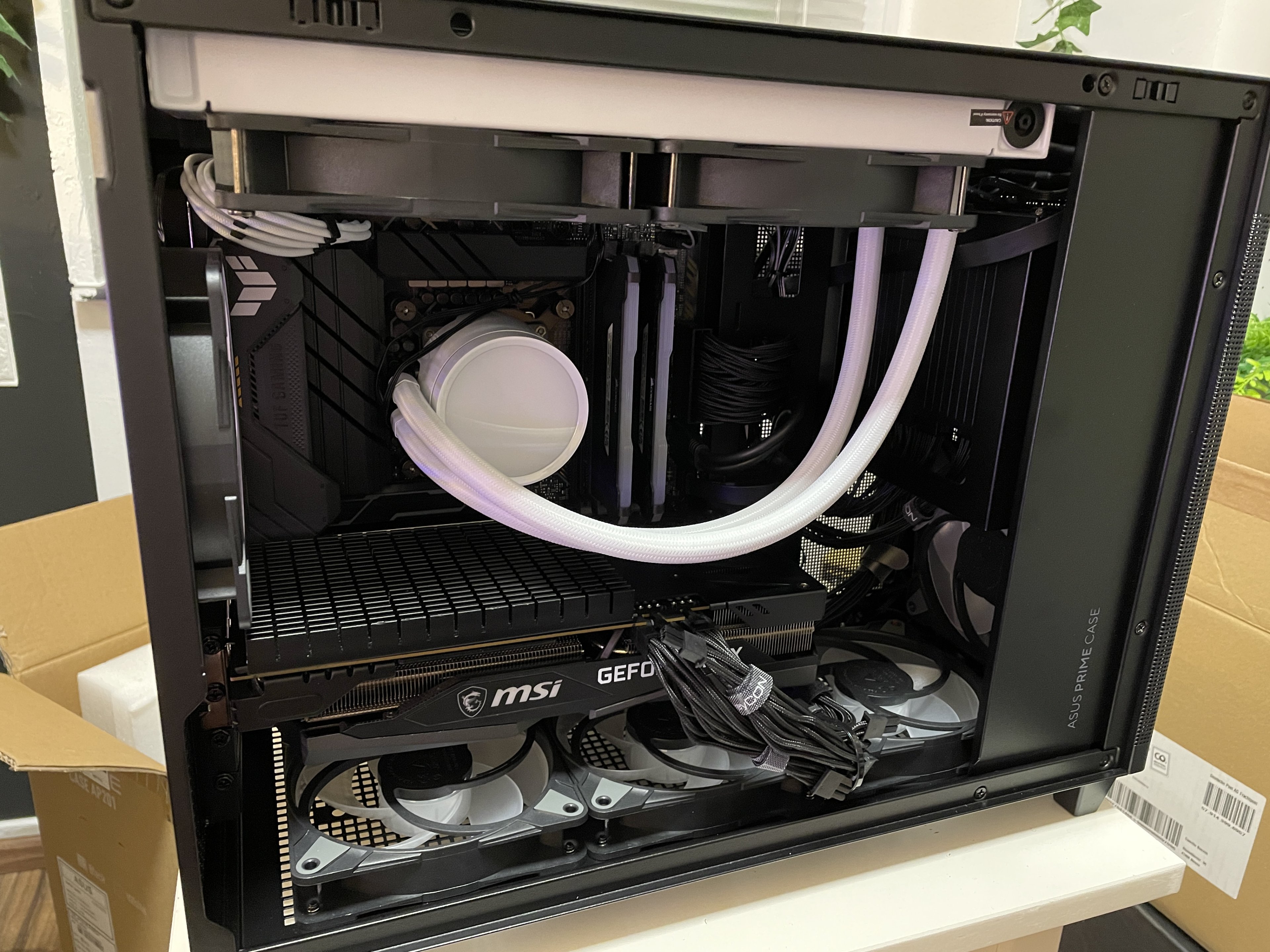

Ich hoffe das hilft ein wenig. Mit SFX Netzteil in der höchsten Position bekomme ich sogar einen Front Lüfter rein. Zur Montage hab ich diese Gummi FAN Halter von Noctua benutzt, ebenso für den dritten Lüfter am Boden. Ich nutze eine Gletscherwasser 280 und eine MSI 3060Ti Gaming X.

Ich habe mich jetzt auch das AP201 in schwarz bestellt. Vorerst werde ich es mit der Hardware in der Signatur und dem Noctua betreiben.
Später baue ich wahrscheinlich eine AiO ein um das Konzept vom Luftstrom unten nach oben umzusetzen.
