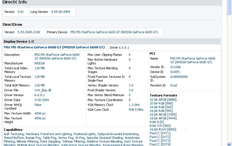

Hab meine MSI NX6600GT AGP auf 560/1200 laufen, bringt nochmal gute 1000Punkte im 3DMArk03. Wenn ich sie jedoch höher Schraube steigt sie mir bei Spielen und benchen aus, da sie zu heiß wird. Das Problem liegt meines erachtens an der His Bridge die ist nämlich schon im normalem Betrieb ziehmlich heiß und beim oc verbrennt man sich die Finger dran. Da ich das Ding in einem Barebone verbaut habe ist Temperatur ein ernstes Problem und ich wollte mal horchen ob einer eine Idee hat wie man die 6600GT besser Kühlen kann. Mit offenem Gehäuse läuft die Karte im 2D und 3D mit 600/1300 Mhz ohne Last (S.Bild 3DMark) Beim Benchen schmirt sie mir dann nach kurzer Zeit ab oder Taktet wieder Runter, Potential ist also noch gegeben. Man bräuchte dann nur eine bessere Kühlung. Die Sinnfrage solcher oc Aktionen mal dahin gestellt, bin ich für Tips zur Kühlung Dankbar, hatte schon Überlegt mir auf die Seite ein Lüfter draufzusetzen der auf die Kraka Bläst

Also mit dem Barebone auf dem Balkon wäre eine Lösung für den Winter aber im Sommer ; ). Mit der Wasserkühlung wäre die Kühlleistung OK, da der Barebone aber Mobile bleiben soll (Lan) geht das auch nicht. Ich hab schon überlegt, ob ich ein Verax 04 auf die Karte baue, müßte dann nur das Gehäuse aus fräsen und günstig ist der verax ja auch nicht. Mit dem Zalman funktioniert auch nicht ist zu Dick (7mm zwichen Wand und Graka) müßte dann ebenfalls fräsen. Radiallüfter auf der GForce geht auch nicht ist zu wenig Platz. Also geht nur fräsen und aussen ein 80mm oder 120mm Lüfter was denkt Ihr???

Ich denke mal die Beste Lösung wird sein, die Seite aufzufräsen und einen 80mm oder 120mm Lüfter aussen zu montieren und direkt auf die gesammte Kraka incl. Hisbrigde blasen zu lassen. Aber optisch gesehen ist die Lösung relativ bescheiden, oder was meint Ihr ?? Falls jemand noch einen schicken Lüfter kennt oder Tips für´s Fräsen hat, immer her damit.
