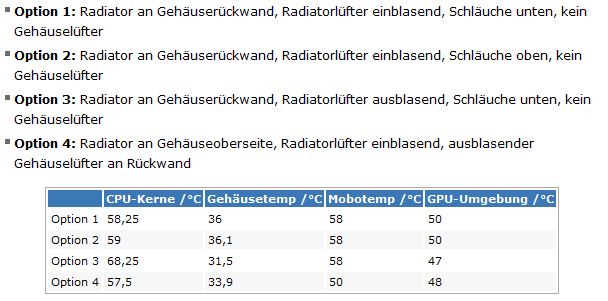

Was meine eig. Frage angeht ... Ich wollte den i7 mit dem Corsair H50 in dem "bald" erscheinenden Lian Li PC-V354 kühlen ... da aber der H50 Lüfter kalte luft von aussen hinten in das Gehäuse reinblasen muss um Optimal zu kühlen Laufe ich gefahr das es zu heiss wird im kleinen Case ... Nunja jetzt wollte ich Fragen ob ich den Radi vom H50 IRGENDWIE (leider keine ahnung wie) an dem 140x140er Lüfter in der Decke kriege ... Wie der CB Test des H50 zeigt erzielt das anscheinend die Optimale Kühlleistung für den H50 und alle adneren Komponenten
Du kannst mit dem H50 auch von innen nach aussen kühlen!
Ist problemlos möglich.
Habe ein ähnliches Projekt realisiert, jedoch krasse Probleme, den Radiator unterzubringen. Als dieses Problem gelöst war, das nächste Problem: Wie passt die Grafikkarte rein. Auch sind die Temperaturen sehr hoch, wenn du es halbwegs leise haben willst (muss die NB extra kühlen). Ich würde es so nicht noch einmal machen. ;)
Ich kühle meinen Q6600 auch von innen nach außen mit der Corsair H50. Das macht überhaupt keinen Unterschied!
Ich denke nicht, dass du den Radiator an einen 140mm x 140mm Lüfter bekommst.

Naja sind fast 10 C° unterschied ... siehe Anhang!

Ja gesehn dafür ist der Radiator größer was mir nicht wirklich gefällt ...
Lautstärke is nicht das Thema :) Aber ja ich kanns mir vorstellen ... die Graka passt aber rein bei mir wie gesagt kümmer mich nur um die Temps
Siehte Bild im Anhang!

Was ist wenn ich den Kompletten Airflow von hinten nach Vorne gehen lasse?
Das Bild kommt aus dem CB Test vom H50
