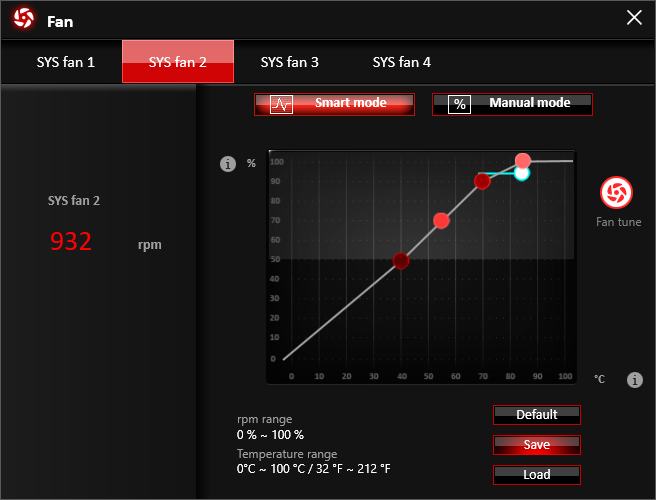

ich habe die Gehäuselüfter nun am Board angeschlossen und im BIOS auf PWM und die Kurve entsprechend gesetzt. Die drehen einigermaßen ruhig, aber je nach System-Anschluss bisserl unterschiedlich (obwohl die Kurve jeweils gleich ist). Beim Prime drehen die aber hörbar auf. Würdet Ihr eher die BeQuiet manuelle Steuerung nehmen?

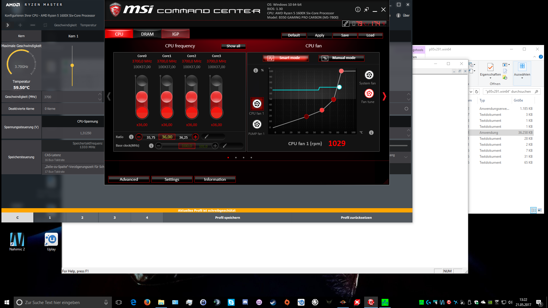

Im Ryzen Master ist der Temperatur Offset von 20° nicht zu sehen, aber wie geht die Lüftersteuerung damit um? Dreht die so auf, als wäre die CPU 60° wie im Ryzen Master angezeigt, oder geht sie auf 80° inkl. Offset?

Ich lasse gerade prime95 laufen, da kann ich super sehen, dass die Lüftersteuerung für die CPU 20° drauf haut:

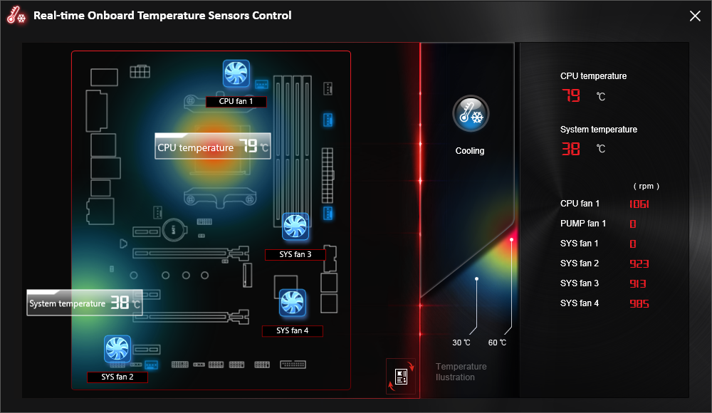

Und die Temperaturen für Sys-Fan dürften auch nicht stimmen - warum sollte das Board so heiß sein?
In dieser Ansicht sieht man, dass es kühl ist, aber die Lüfter blasen auf Maximum.

Zu den Fragen 2-4 kann mir keiner helfen? Ich habe rausgefunden, dass das MSI Command Center 3.0.0.18 funktioniert, 3.0.0.20 leider nicht mehr. Aber dort wird das Temperatur-Offset nicht berücksichtigt.
