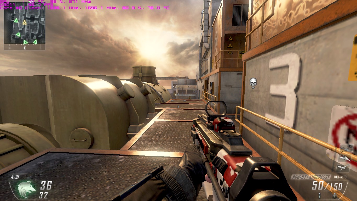

ich konnte beim Zocken an meinem Laptop folgendes Problem feststellen: Nach kurzer Zeit im Spiel (ca. 5min CoD: BO2) erreicht die CPU eine Temperatur von ca. 80°C. Was folgt, ist das Heruntertakten auf bis zu 800 MHz und das Abfallen der Temperatur. Das Ganze pendelt sich dann bei 1700 oder 2000 MHz bei ca. 75°C ein. Gelegentlich fällt der Takt aber immer noch auf ca. 800 MHz ab.
Ich weiß, oder besser gesagt, ich vermute stark, dass das eine Schutzfunktion ist. Ist ja auch OK so.
Nun arbeite ich an einer Lösung, die Temperaturen etwas abzusenken. Ich habe ein "Cooling Pad" (Cooler Master NotePal U2)eingesetzt. Die beiden frei versetzbaren Lüfter des Cooling-Pads habe ich unter dem Lüfter des Notebooks und unter der Klappe wo der Arbeitsspeicher sitzt, angebracht. Hiermit konnte ich eine kleine Verbesserung erzielen, die Taktrate ist fast konstant bei (nur) 2000 MHz und die CPU erreicht auch nicht mehr so oft die 80°C Marke. Alles in Allem bringt dieses Cooling-Pad zwar ein (von unten) gefühlt kühleres Gehäuse, jedoch sind die einzelnen Komponenten maximal 5°C kühler und der maximale Takt von 2200 MHz ist auch hiermit nicht drin.
Die GPU liegt übrigens bei ca 70°C, nicht übertaktet.

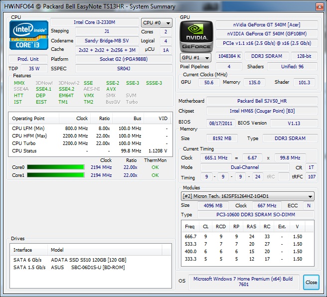

Bei dem Laptop handelt es sich um folgendes Modell:
Packard Bell Easynote TS13HR
CPU: Core i3-2330M Sandy Bridge
GPU: GeForce GT 540M
RAM: 8GB DDR3-1333
HDD: Adata SSD
Meine Frage ist nun, hat jemand noch ein paar Tipps wie ich die Kühlung meines Laptops noch "optimieren" kann? Ziel soll es sein, dass die CPU nicht mehr so warm wird um heruntertakten zu müssen. Ist dies zu erreichen oder soll ich es gleich aufgeben, da das Kühlsystem meines Laptops ja vermutlich nicht sehr ausgeklügelt ist?
Anbei noch ein paar Screenshots. Die Temperaturen wurden ingame mittels HWiNFO64 und MSI Afterburner ausgelesen.
