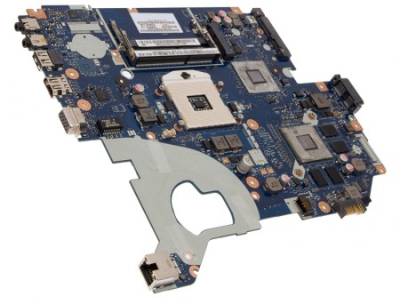

Hier siehst du ein Bild von deinem Mainboard: MB.RCG02.003.jpg
Unten rechts siehst du die Grafikkarte mit den Speicherbausteinen.
