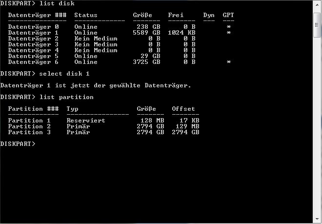

Das sagt Diskpart. Soweit ich das im Internet nachvollziehen konnte beschreibt der Offset-Wert das Alignment

Naja, der pegelt schon auf 5% hoch:D By the way: AS SSD sagt, dass das Alignment beider Partitionen auf dem Raid 5 ok wäre
Andere blöde Frage: Was bringt die Raid Initialisierung?
Unter welchem OS denn überhaupt? Ab Windows Vista/Server 2008 ist das Alignment kein Problem mehr da Partitionen automatisch an ganzen MiB ausgerichtet werden. Das die Schreibperformance bei Fake-Raids nicht die beste ist sollte bekannt sein, sooo schlecht wie bei dir dürfte aber nicht sein.
