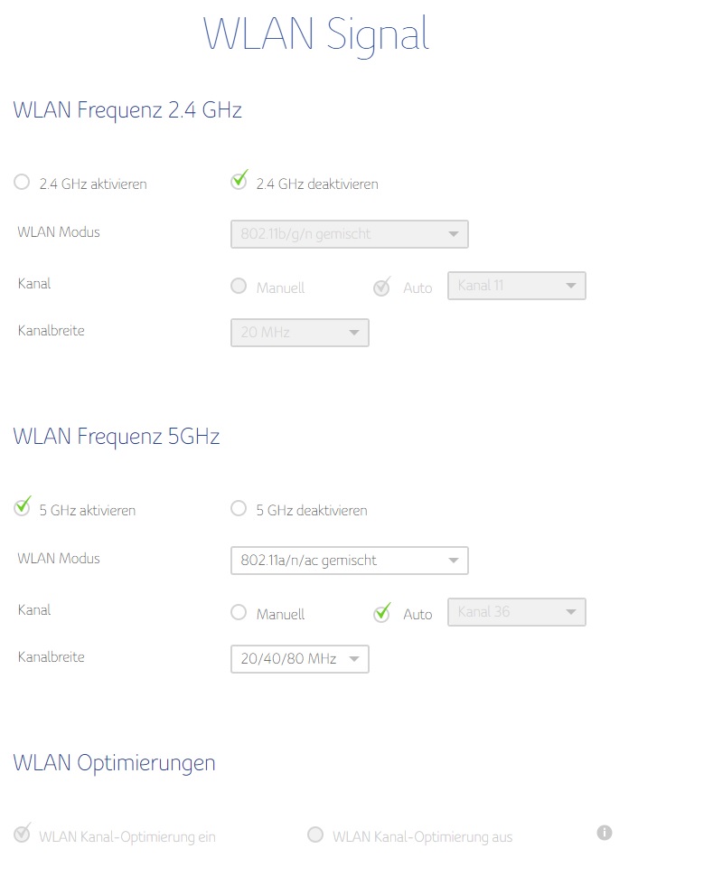

Hört sich vielleicht an wie Radarerkennung auf dem 5 GHz Band.
Auf welchem 5 GHz Kanal wird die Verbindung von der Connectbox aufgebaut?
im Router dem 2,4 sowie 5 ghz seperaten nahmen geben und bei 5Ghz auf Kanal 40 stellen

Wenn Du den Repeater per WPS Knopf verbindest, passiert irgendwas, dessen Ergebnis wir und Du nicht kennen, wenn Du keine Screenshots der Repeatereinstellung postest.
Wenn wegen Autokanaleinstellungen im 5GHz Band ein Kanal >48 gewählt wird, können Primärnutzer Abbrüche verursachen. Im Log der Connect Box kannst Du das nicht erkennen, obs im Log des Repeaters erkennbar ist, weiß ich nicht.
