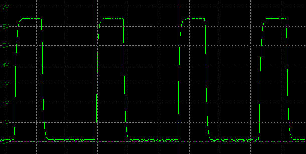

Der verwendet scheinbar eine ziemlich geringe Frequenz, da könnte ein Smartphone mit Zeitlupen Funktion schon reichen.

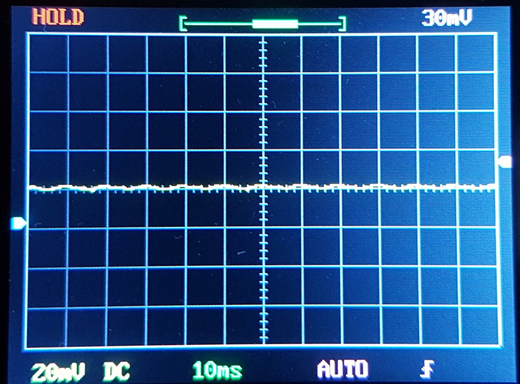

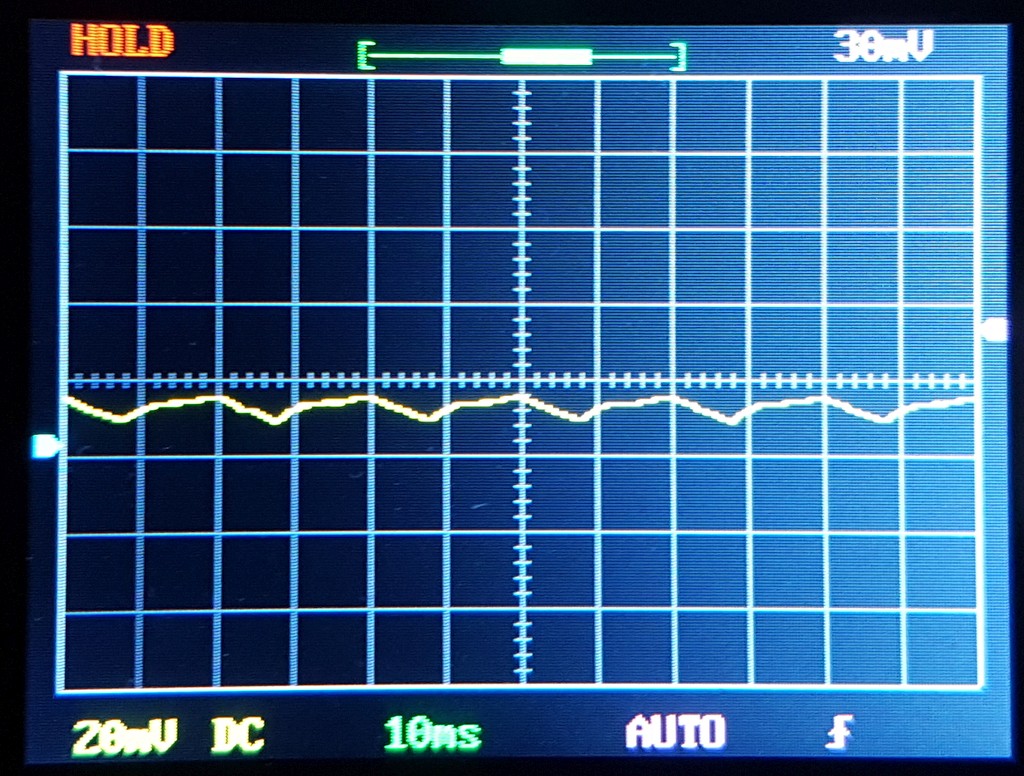

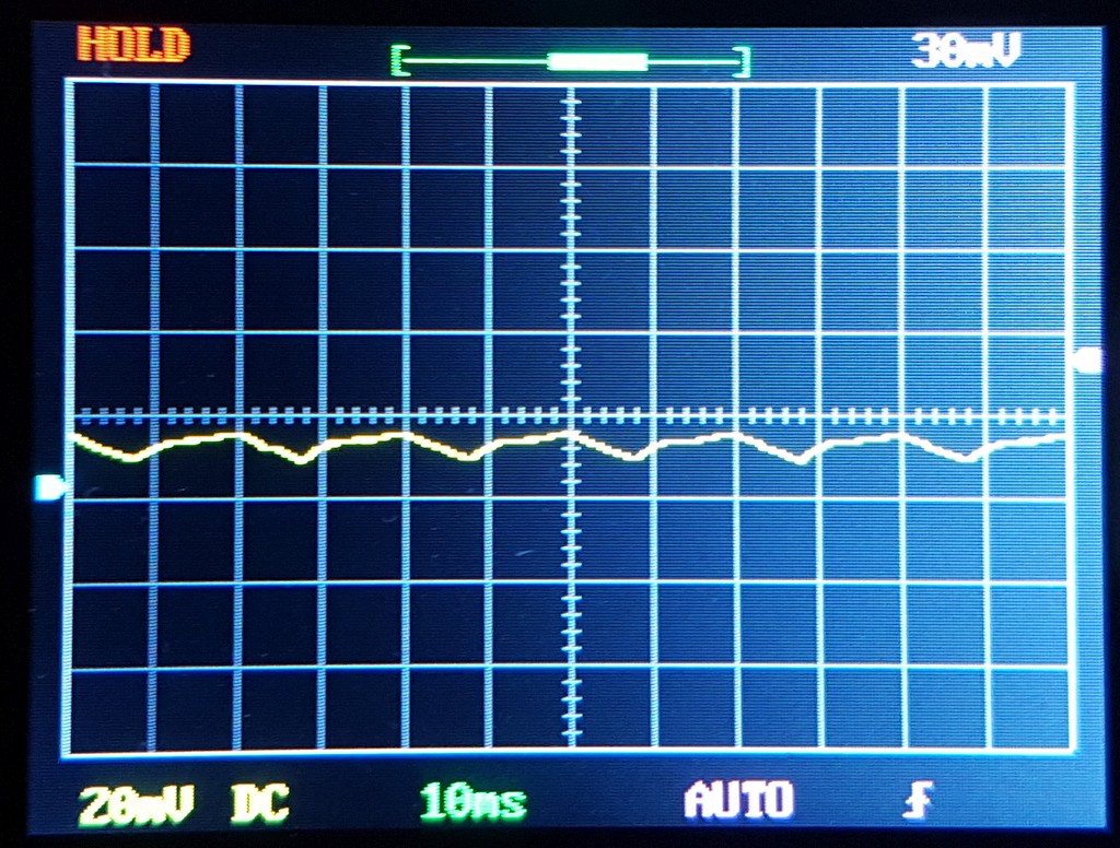

Bei dem Inversion test konnte ich ein leichtes flackern messen.
So sieht es eigentlich aus:
Das kam bei dem Inversion test raus:
Bewege mal das Fenster hin und her. Dann sollte es sehr stark flackern.
Hast du mal überprüft ob die Bildschirmhelligkeit mit wechselnder Framerate schwankt ?
Z.B. Unterschied zwischen 100 FPS und 60 FPS.

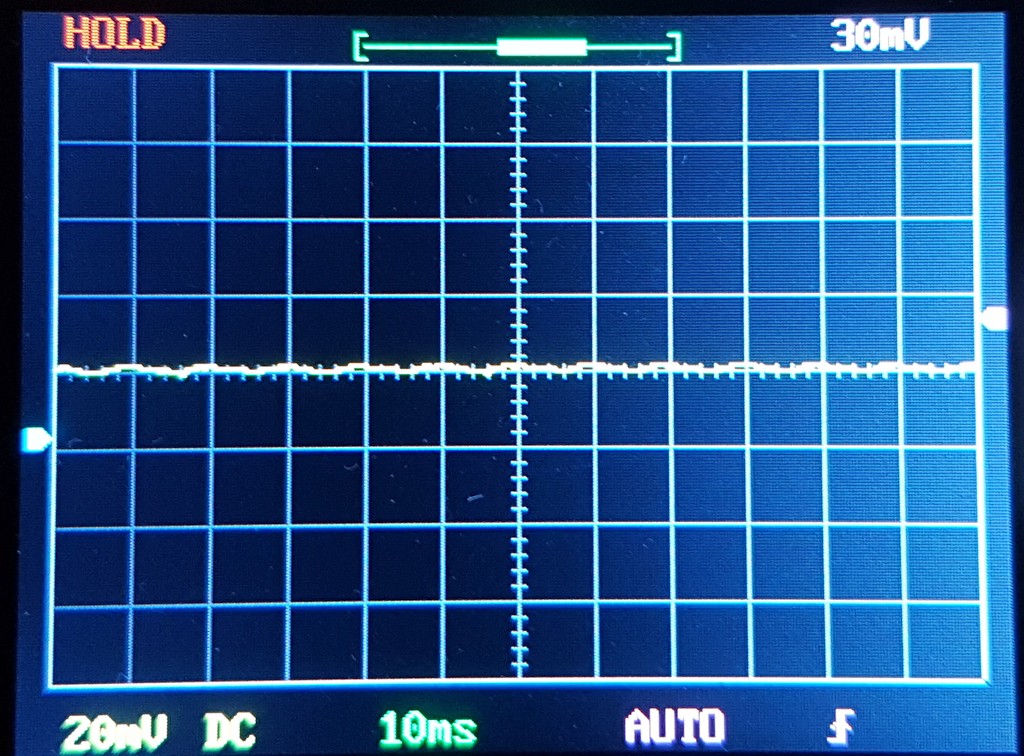

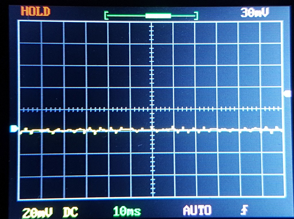

Hab den Photosensor auf ein Objekt gelegt das nicht durch Tesselation beeinflusst wird und dann mit dessen hilfe die fps zwischen 40-140 schwanken lassen.
Konnte keinen Helligkeitsunterschied feststellen.
