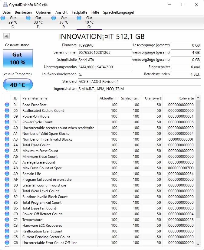

Hallo, ich bin der "Neue" und bin möglicherweis hier nicht richtig, hoffe aber dennoch.
Am 13.05.2020 haben sie eine Artikel über SSD veröffentlicht. U.a. von o.g SSD.
Auffallend damals wie heute -habe 2 SSD gekauft - sind die merkwürdigen Smartwerte.
Bereits von Anfang an, wird ständig über Prüfprogramm z.B. DiskInfo die gleiche Temperatur von 40°C angezeigt. Auch alle angezeigten Smartwerte sind gleich; alle 100 - 100 - 50.
Ebenfalls auf dem damals veröffentlichten Bild zu sehen.
Ich "laufe mir ein Hörnchen" und erhalte nirgends eine Antwort zu diesem Problem.
Nicht nur die dauerhafte Anzeige von 40 °C, sondern auch die durchgängig gleichbleibenden Smartwerte 100-100-50 sind sehr merkwürdig.
Mir scheint hier wurde gespart, wahre Werte sind nicht auslesbar.
Mekwürdig sehr viele Anbieter haben diese SSD im Angebot, aber keiner will hierzu etwas sagen.
Auch beim vermeintlichen Hersteller Kosatec in Braunschweig erhalte ich keine Antwort.
Ich frage mich, ob hier seitens des Lieferanten, der im Übrigen die SSD bereits 2 x ausgetauscht hat, eine minderwertige "Palette" gekauft wurde.
Der SSD Preis ist seit dem 1. Kauf um gut 50% gestiegen.
Es wäre schön, hierzu etwas näheres zu erfahren.
Mit freundlichen GRüßen
cbhhea

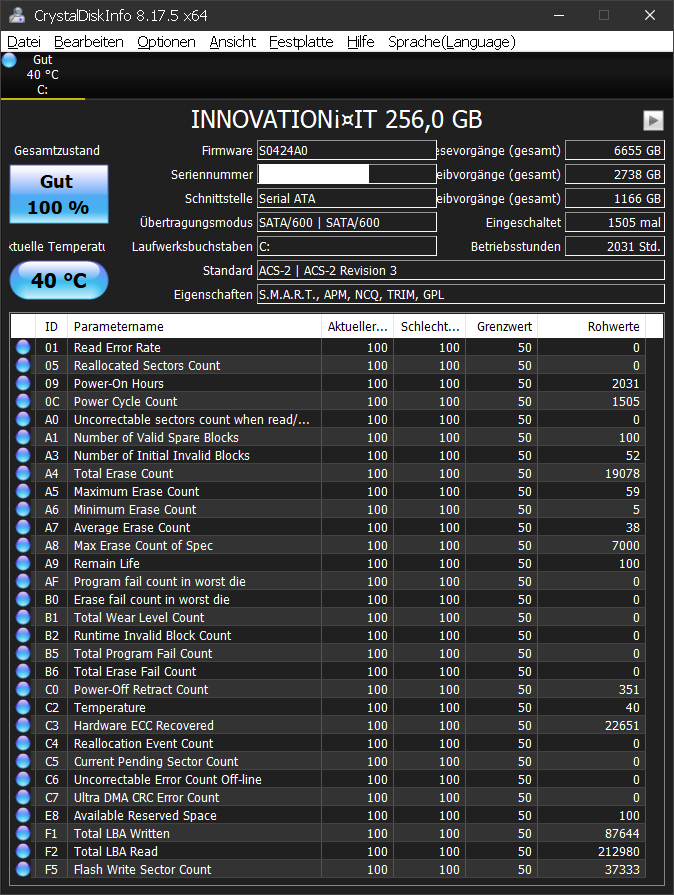

Wie lautet denn die Firmware von der SSD?
Ich habe hier noch ein 256 GB Modell von 2020 in der Schublade liegen, Firmware ist von Adata. ;)
(siehe auch hier und hier)

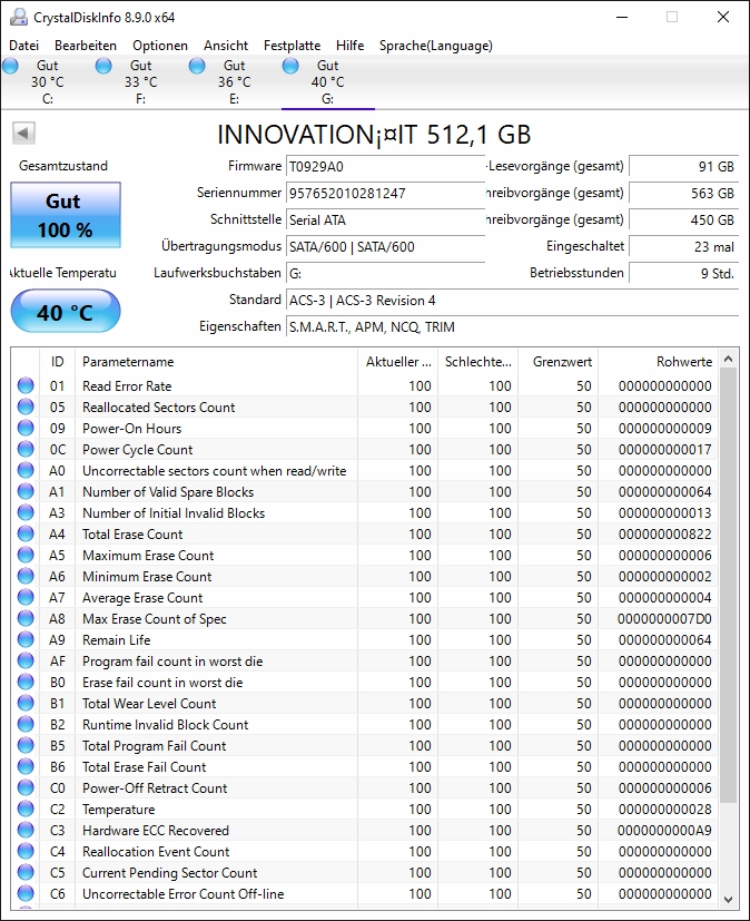

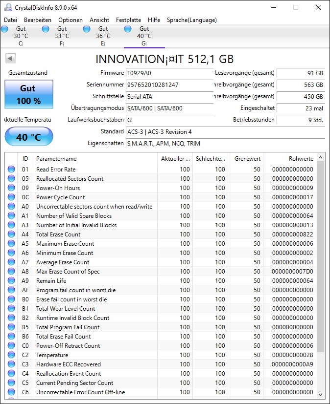

Hallo, anbei 2 Bilder
Gruß cbhhea
