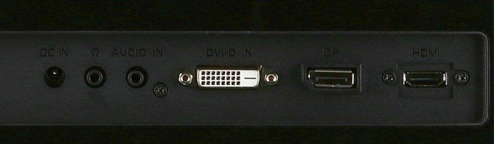

Hm wen ich mir die Rückseite des Monitors genau anschaue sehe ich jedoch mehr Anschlüsse: 1216778-6.jpg
Du könntest auch weiterhin den DVI Anschluss nutzen.. Oder du machst es gleich über HDMI
DisplayPort
HDMI
