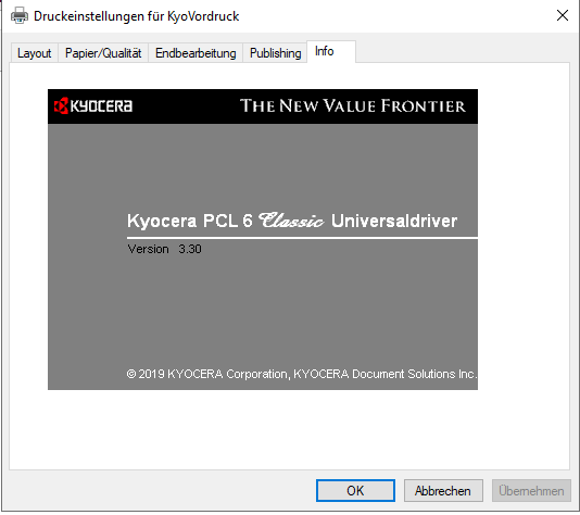

Ich benutze aktuell, für den gleichen Drucker, diesen Treiber
Läuft aktuell ohne Probleme
CU
redjack
Danke für den Tipp, @redjack1000. Kannst du mir noch kurz schreiben, wie sich dieser Treiber von dem KX-Universal-Treiber unterscheidet und wo ich ihn finde? Auf der Homepage von Kyocera finde ich keinen Treiber mit genau dieser Bezeichnung. Angezeigt wird mir stattdessen "Classic PCL and KPDL driver (ClassicDrv_TASKalfa_xx53ci_x003.zip)" und "Kyocera Classic Universal Printer Driver (3.3)"
