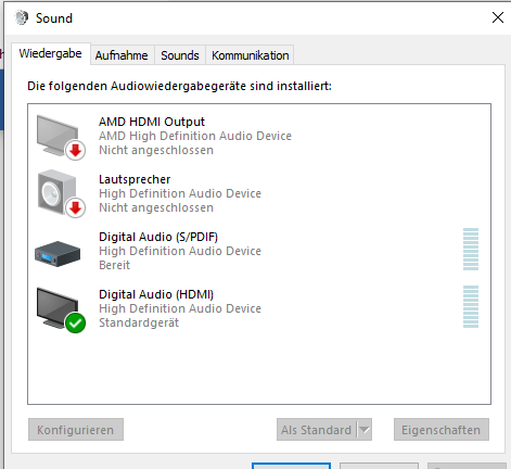

Mit der alten SSD habe ich das ja so gemacht. Nur wie gesagt lässt sich das nicht umstellen damit der Ton wieder so ausgespuckt wird. Derzeit mit Digital Audio HDMI kommt kein Ton.

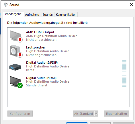

Hier man ein Screenshot,
Wurde auf der neuen SSD Win10 frisch installiert oder von der alten SSD geklont? Wenn eines von beiden, was wolltest du mit der zweiten SSD mit installiertem Betriebssystem bezwecken?

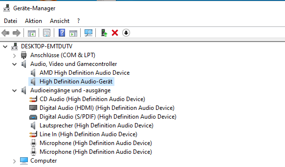

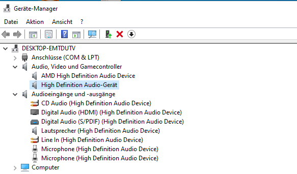

Nutzt du also den Sound- Chip des Mainboards? Was wird zu dem Chip im Gerätemanager angezeigt?
Wird dort angezeigt, daß kein Treiber installiert ist, dann notoerst du dir die genaue Bezeichnung des auf dem Mainboard verbauten Sound- Chips/ Sound- Codecs und lädst dir den passenden Treiber von der Herstellerseite des Mainboards herunter oder siehts dich mal auf der Seite des Sound- Chip Herstellers um! Das wäre dann für zweitens die VIA- Seite und dort mußt du dann nach dem Audio- Codec suchen, der auf deinem Mainboard verbaut ist!
Zu deinem Bild:
Welchen Ausgang am Board nutzt du genau, den runden (meist grünen) über Klinkenstecker oder den digital/ optischen über ein Glasfaserkabel?

Der aktuelle Sttand sieht so aus das wieder Ton aus den LS kommt.
1. ich bin hergegangen und habe auf den LS rechts unten einen rechtsklick gemacht und mal Soundprobleme behandeln angeklickt. Hier wurde gesagt das die LS nicht verbunden sind und so ein Fehler wo sein müsste
2. bin dann hergegangen und habe alle Kabeln kontrolliert wo eigentlich alles ok war
3. Raumklang von deaktiviert auf Windows Sonic auf Kopfhörer (nur so probiert) => war's aber nicht
4. habe als Test youtube ein Video abgespielt und siehe da auf einmal ein Ton wie auch immer
5. habe meine Seite wo ich immer Musik höre hochgeladen und wieder kein Ton. Habe hier oben wo man die www. Adresse eingibt gesehen das ich hier ibizaglobalradio.com aktivieren muss damit ein Ton immer wiedergeben wird. Kannte ich so noch nicht und hab's auch zufällig gesehen
Jedenfalls rechts unten am LS ist jetzt => Lautsprecher High Definition Audio Defice zu sehen und wurde autom. so übernommen.
Ton kommt wieder aus den LS und alles so lassen oder doch eine Aktualisierung vornehmen?
Wenn läuft dann lassen
Was ich bemerkt habe schon seit längerem das am Rechner die Rückseite wo man den Kopfhörer wie ich das LS Chinch Kabel (AVR => Rechner) anschließe, dass ist schon locker und hält nicht mehr straff drinnen. Vorhin hat sich autom. bei => Wiedergabegerät auswählen von ''Lautsprecher High Definition Audio Defice'' auf Digital Audio HDMI umgestellt und so mit kam kein Ton raus. Habe am Kabel wieder gerüttelt und passt wieder. Gibt es hier was bessere das der Stecker richtig drinnen hält? Oder anstatt hinten dann vorne anstecken.

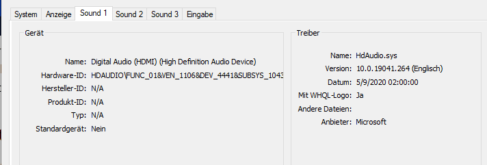

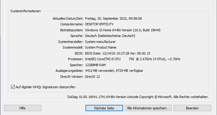

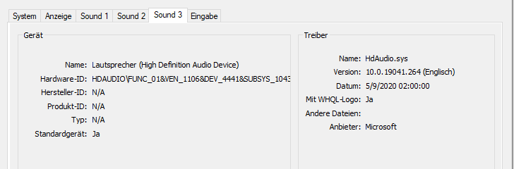

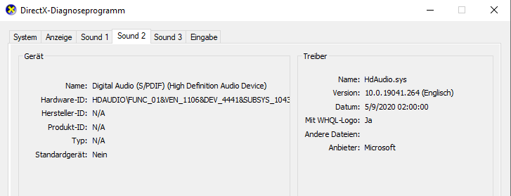

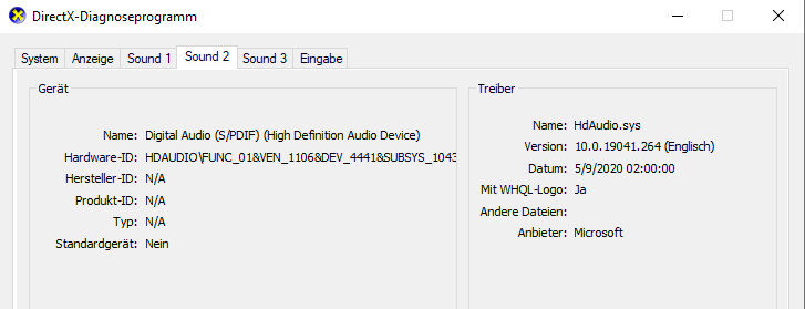

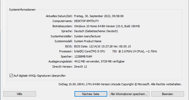

Als Screenshot habe ich Infos gemacht über meinen Rechner und hoffe das reicht aus.
Wollte Realtek Audio Control herunterladen aber zeigt mir immer wieder die Fehlermeldung an, https://apps.microsoft.com/store/detail/realtek-audio-control/9P2B8MCSVPLN?hl=de-de&gl=de
