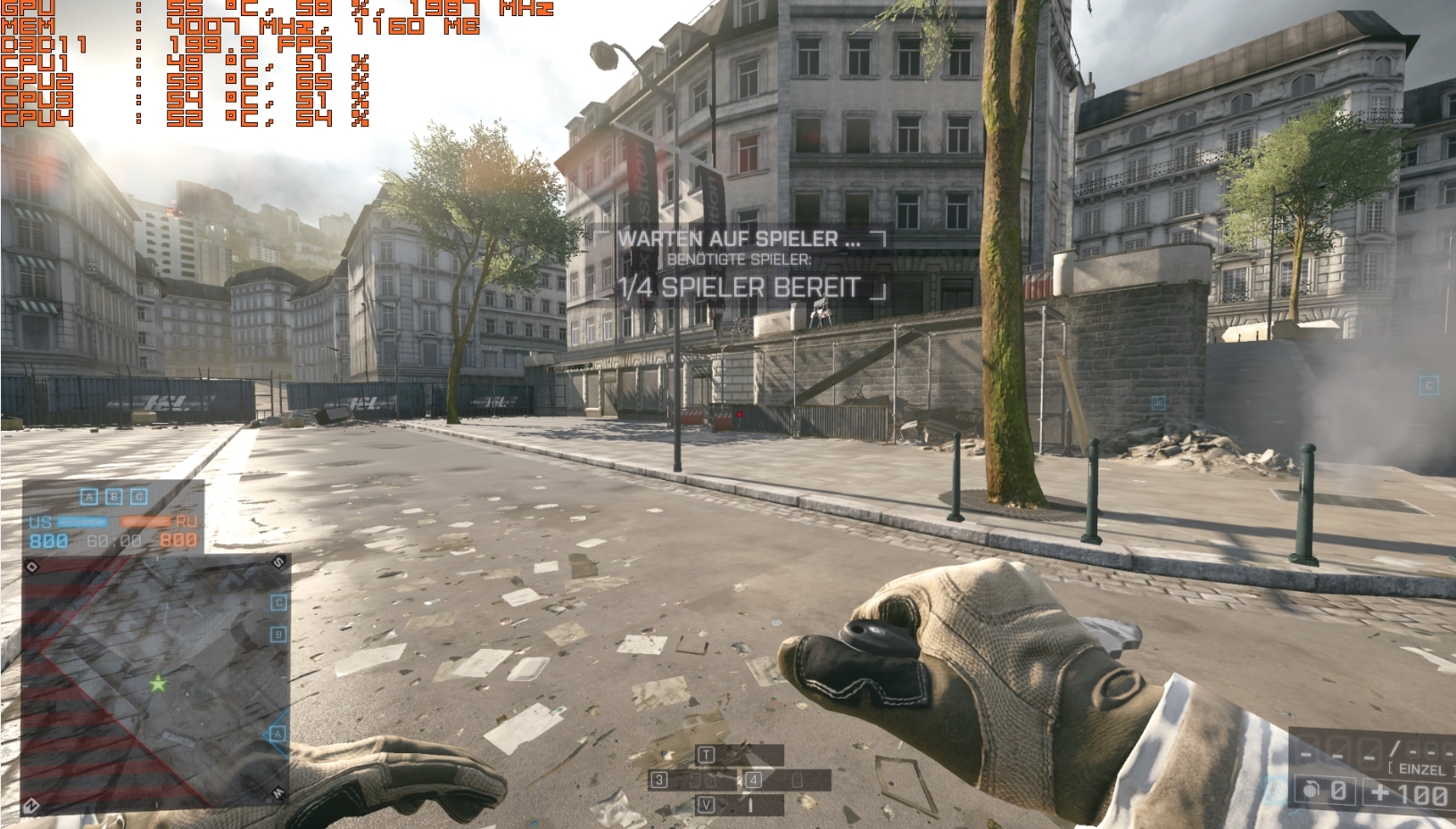

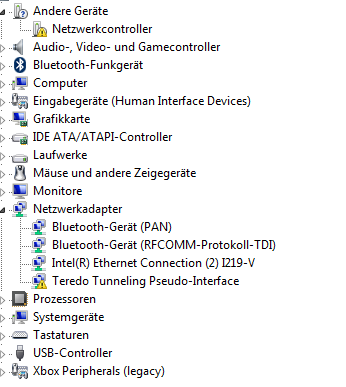

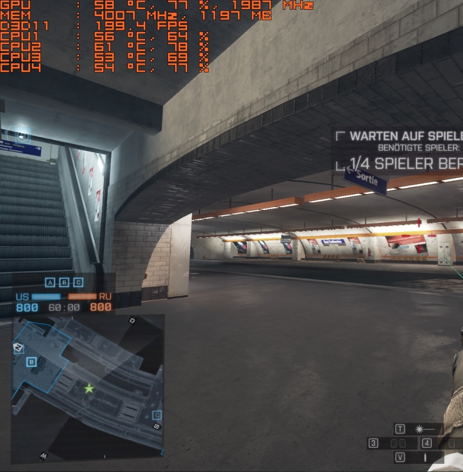

Ich hoffe, Ihr könnt mit den Infos etwas anfangen.

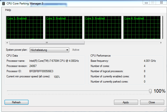

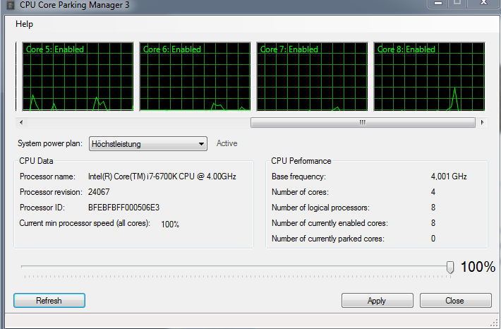

Nö, hab se alle unparked :/

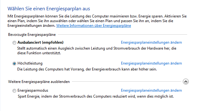

sowohl windows 10 als auch andere haben energieprofile, lese und prüfe da am besten mal nach ob es optimierungsspielraum gibt

Woran machst du, vorallem in Verbindung mit dem Screen im Idle, fest dass die nicht inaktiv sind?
Wenn 7 von 8 geparkt sind schaut das genauso, Missverständnis? (mit parking ist nicht das deaktivieren von kernen/HT im bios gemeint, sondern dass im Idle die Kerne mehr oder weniger angehalten werden, im Zweifel brauchen die kurz um wieder zu laufen, das ganze kann sehr oft pro sekunde passieren und wenns doof läuft auf die Performance gehen)

Ich hab sie mit Core-Unpark aktiviert/unparked.

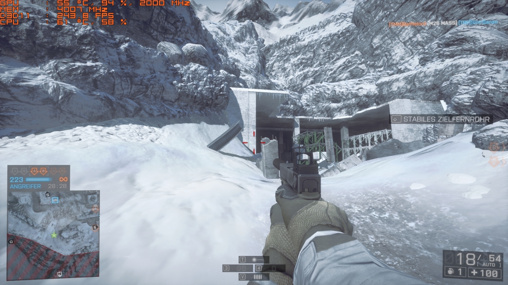

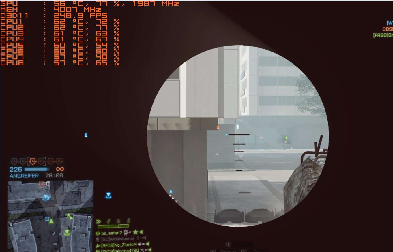

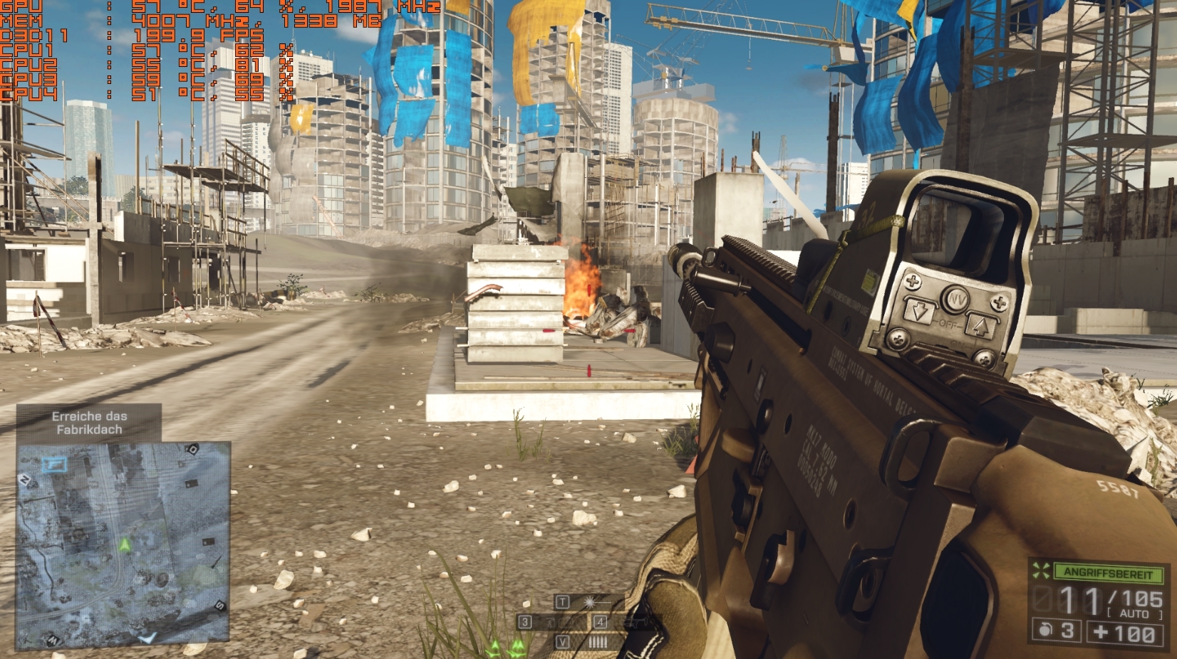

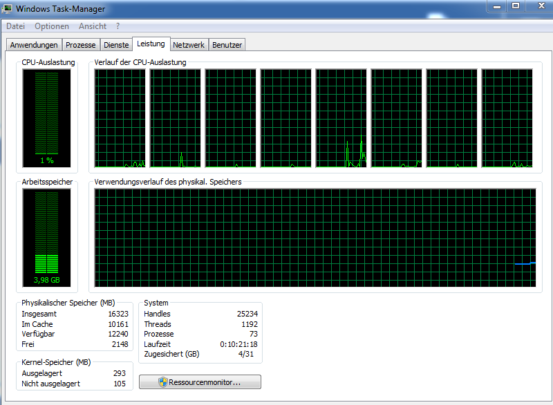

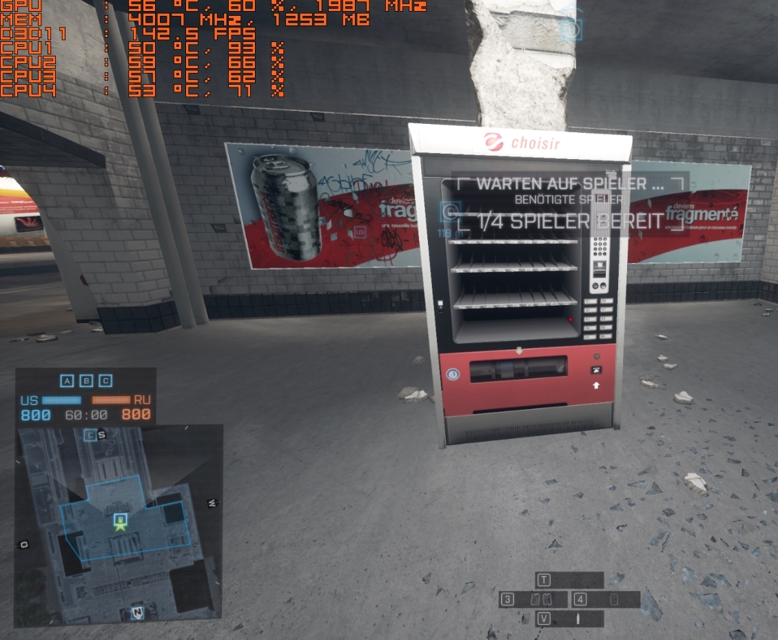

Spiele die gemeint sind >>> BF4/ BF1, im Anfangspost habe ich auch mehrere Screenshots verlinkt mit Auslastung der CPU und GPU sowie den Temps, hier mal noch ein Screenshot mit Auslastung aller Kerne:

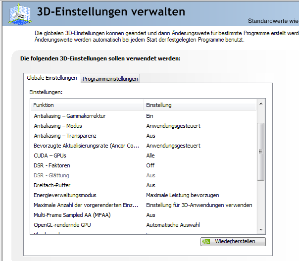

Energieoptionen sind in Windows als auch im Nvidia Treiber auf Höchstleistung gestellt.
Windows 7 PRO 64-bit

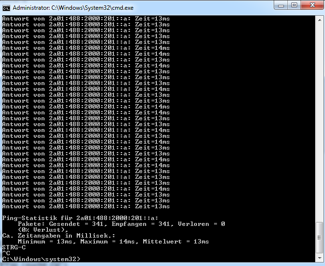

Müssten die Netzwerkaussetzer nicht protokolliert sein, z.B. in der FritzBox oder einsehbar beim pingen durch die Eingabeaufforderung ?
Alle Auslastungen addiert ergeben 498%, bei 4 Kernen gibt's 125% pro Kern, dann bringt HT die 25% und die CPU ist ausgelastet und limitiert. So würde ich das deuten
Hab´s auch schon mit HT disabled probiert und hab nen Framelimiter auf 145 gesetzt, keine Besserung :(
Wie gesagt nur beim Online Gaming.
Die CPU limitiert nicht. Erst recht nicht in BF4.
Man kann die Kern Auslastung nicht einfach addieren.
Wenn einer oder mehrere Kerne -korrekt ausgelesen - bei >90-95% sind, ODER wenn die FPS mit übertakten höher gehen, DANN ist man im CPU Limit.
Ich bleibe dabei. Du hast ein Netzwerk Problem. Deine Hardware ist in Ordnung.

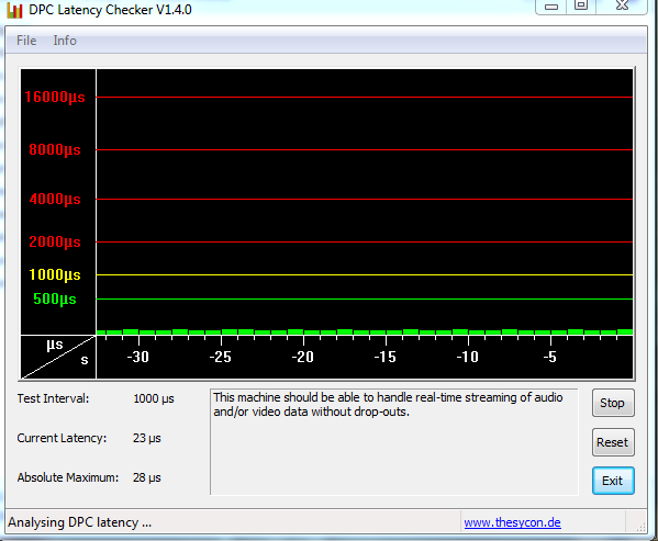

P.S. Vielleicht bringt es was, vielleicht auch nicht : schmeiß mal den DPC Latency Checker an. Vielleicht ist doch noch ein Treiber irgendwo der Quer schießt.

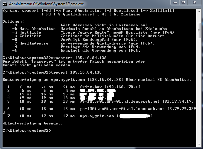

DPC Latency Checker:
Habe Bios Einstellungen gerade auf Default gestellt / HT aus / CPU Energiespareinstellungen wie EIST etc. aus.
Bin auf nen leeren Server gegangen:
nach 2 minütigem rumlaufen ging es wieder los. Lags, Audio verzerrt mit Aussetzern:
EDIT:

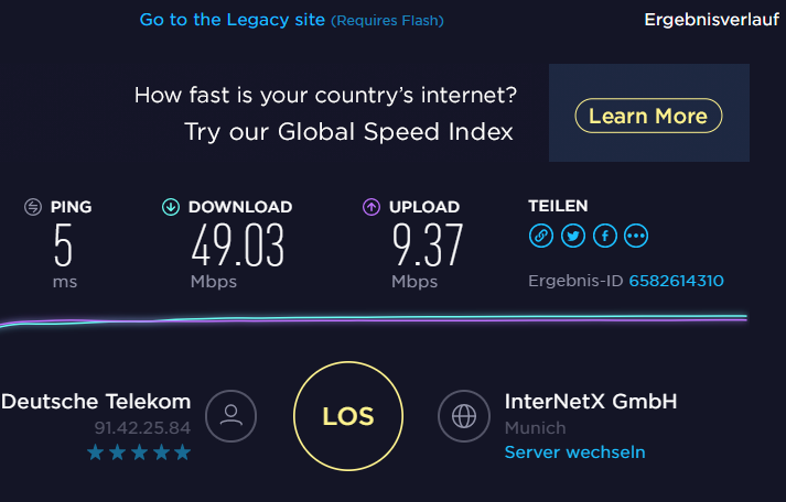

Kurzes Update bevor ich die Kiste an einem anderen Netzwerk testen werde.
Singleplayer auch nach 15 Minuten ohne Probleme:

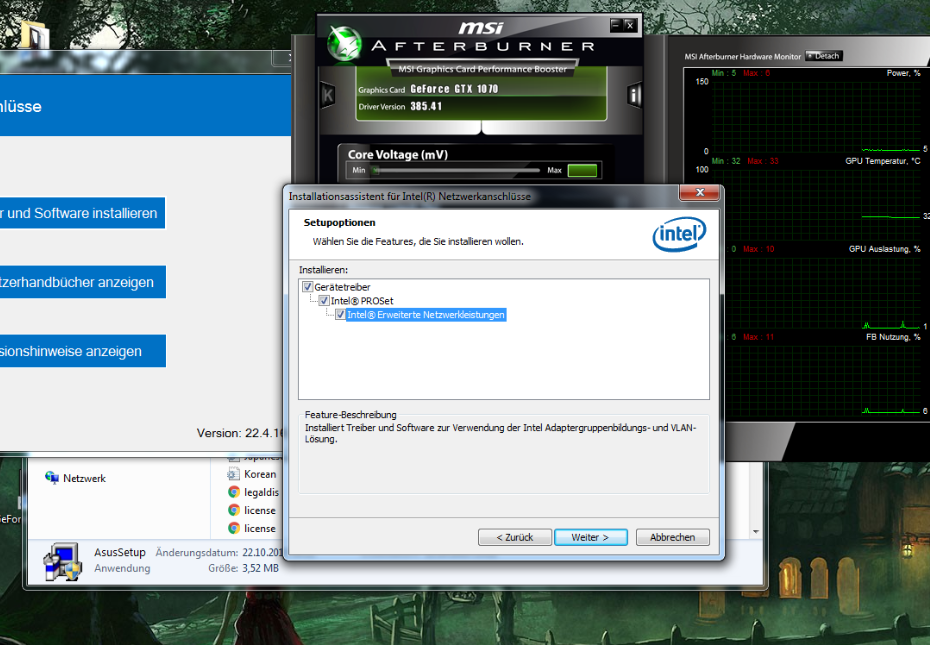

Habe auch den LAN Treiber neuinstalliert, die Häckchen bei "Intel PRO Set" und "Erweiterte Netzwerkleistungen" habe ich bei der Installation weggeklickt.

Du kannst unter Windows -> Netzwerk & Freigabecenter -> Verbindungen -> Eigenschaften -> Konfiguration Dir die detaillierten Einstellungsmöglichkeiten für Deine Ethernet / LAN Schnittstelle anzeigen lassen.
Es ist zwar nicht sehr wahrscheinlich aber evtl. hilft das Optimieren dieser Einstellungen.
Wie ein anderer schon schrieb haben "Netzwerkspezialtools" manchmal die unangenehme Eigenschaft das Gegenteil zu tun was sie sollen und bringen Fehler in das System. Diese soweit möglich zu deinstallieren kann auch noch einen Versuch Wert sein.

Hat keine Änderung gebracht, auch habe ich diese Netzwerktools gar nicht erst mitinstalliert (GameFirst etc.) :D
