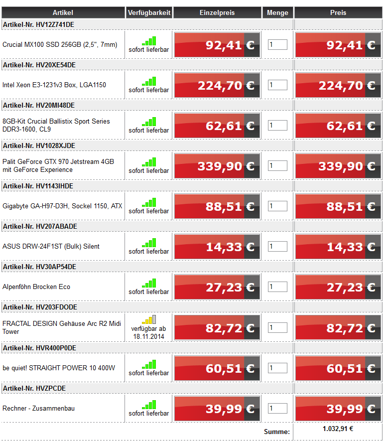

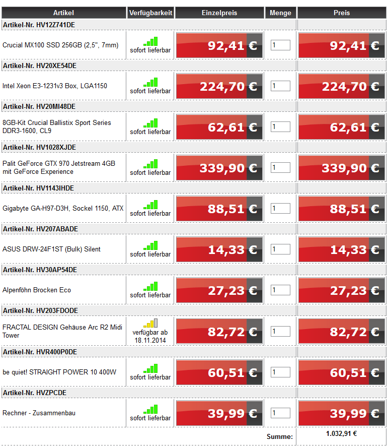

Du klickst einfach alle meine Geizhalslinks, dann öffnet sich jeweils die Geizhalsseite für den jeweiligen Artikel. Dort klickst du dann auf das Angebot von Hardwareversand, dann sollte sich der Artikel auf der Hardwareversand Seite öffnen, wo du ihn dann in den Warenkorb legen kannst.
Das müsste dann vom Preis in etwa so aussehen:
Wenn du hier noch den 20€ Gutschein nutzt, bist du nur knapp über dem Budget:

casuar schrieb:
wollte das gerät zusammenbauen lassen
Selber machen ist einfach, günstiger und du bist danach nicht mehr auf fremde Hilfe angewiesen. Außerdem montieren die Versende keine großen Kühler... kannst du also gleich alles selbst machen. Einen Rechner hat man in ca. 30-45 min zusammengeschraubt, das ist keine große Sache.

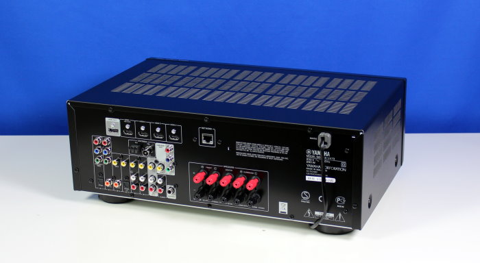

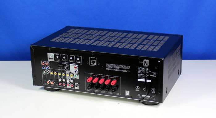

kopfhörer lasmex und ansonsten über verstärker yamaha rv 473 und 2 teufel boxen dazu
Lasmex? Kenne ich nicht. Hast du mal einen Link dazu?
Den Yamaha kannst du über Toslink anschliessen. Da brauchst du keine Soundkarte. Zu den Teufel Lautsprechern sage ich jetzt mal lieber nichts....

RX-V473
Connectivity
Digital Audio Input/Output: Optical 2 / 0
Digital Audio Input/Output: Coaxial 2 / 0
[Quelle: RX-V473 at.yamaha.com]
Unten der erste und vierte Anschluss von links: Optical > S/PDIF und auch TOSLINK
Einen opiechen Ausgang haben das GA-H97-HD3 und GA-H97-D3H aber nicht. Damit müsste der Anschluss über Chinch erfolgen.

Per Chinch ist am RX-V473 nur eine Stereo-Wiedergabe möglich.
aha, ok danke
oder alternativ ´n anderes board?
Wäre in deinem Fall viel besser. Es sei denn, es kostet gleich 15-20€ mehr. Dann würde ich lieber gleich eine Asus Xonar DGX nehmen.
