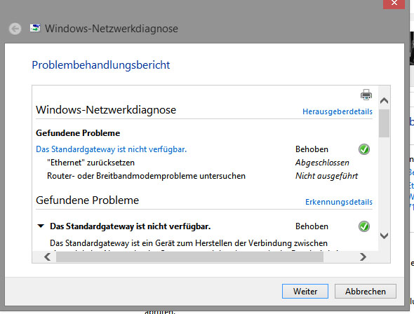

So es ist wieder passiert. Wie auch die letzten Male konnte ich es jetzt erstmal mit der Windows Problembehandlung lösen.
Das wird aber auch nur 1-2 Tage klappen. Bevor ich jetzt allerdings an den Router muss, wollte ich nochmal nachfragen ob nciht noch jemand ne andere Idee hat. Das war das Ergebnis der Diagnos: PC Problem.jpg
