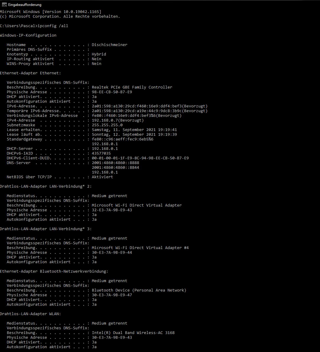

Hört sich etwas nach einem IPv4/IPv6 oder DNS Problem an. Kannst du mal ipconfig /all in die CMD eingeben und das Ergebnis einmal mit LAN, einmal mit WLAN posten?

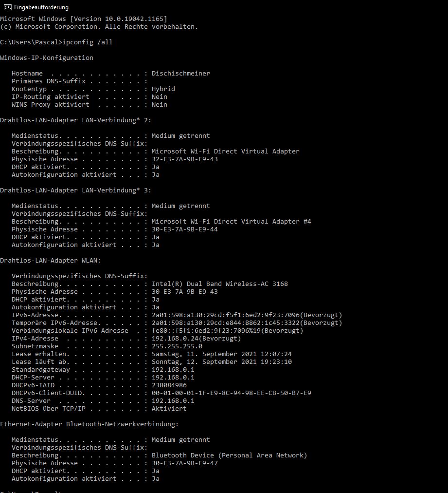

Hier einmal die beiden Ergebnisse

Was mir spontan auffällt: Per LAN hast du auch ein IPv6 Gateway und DNS-Server, den du mit WLAN nicht hast. Was zumindest mein Verdacht in die Richtung verstärkt.

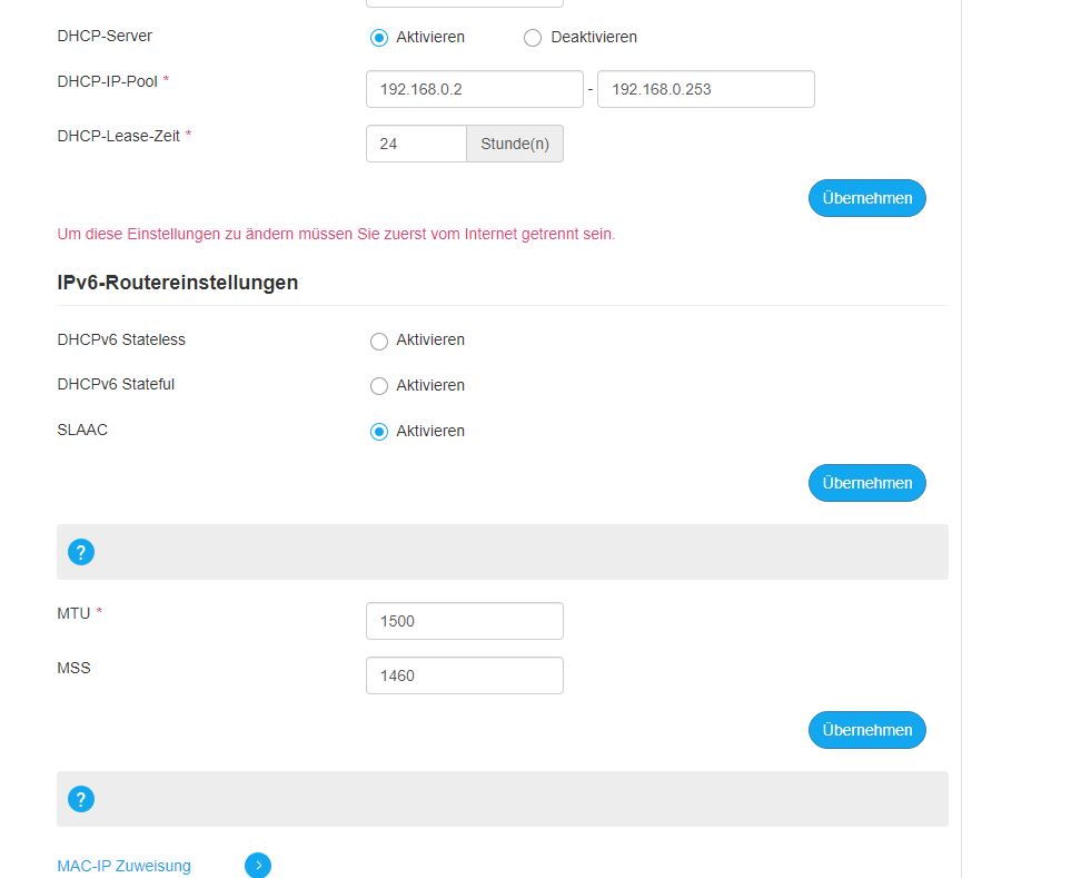

Pc neu gestartet und keine Veränderung. Habe leider auch keine möglichkeit IP6 im Router zu deaktivieren
