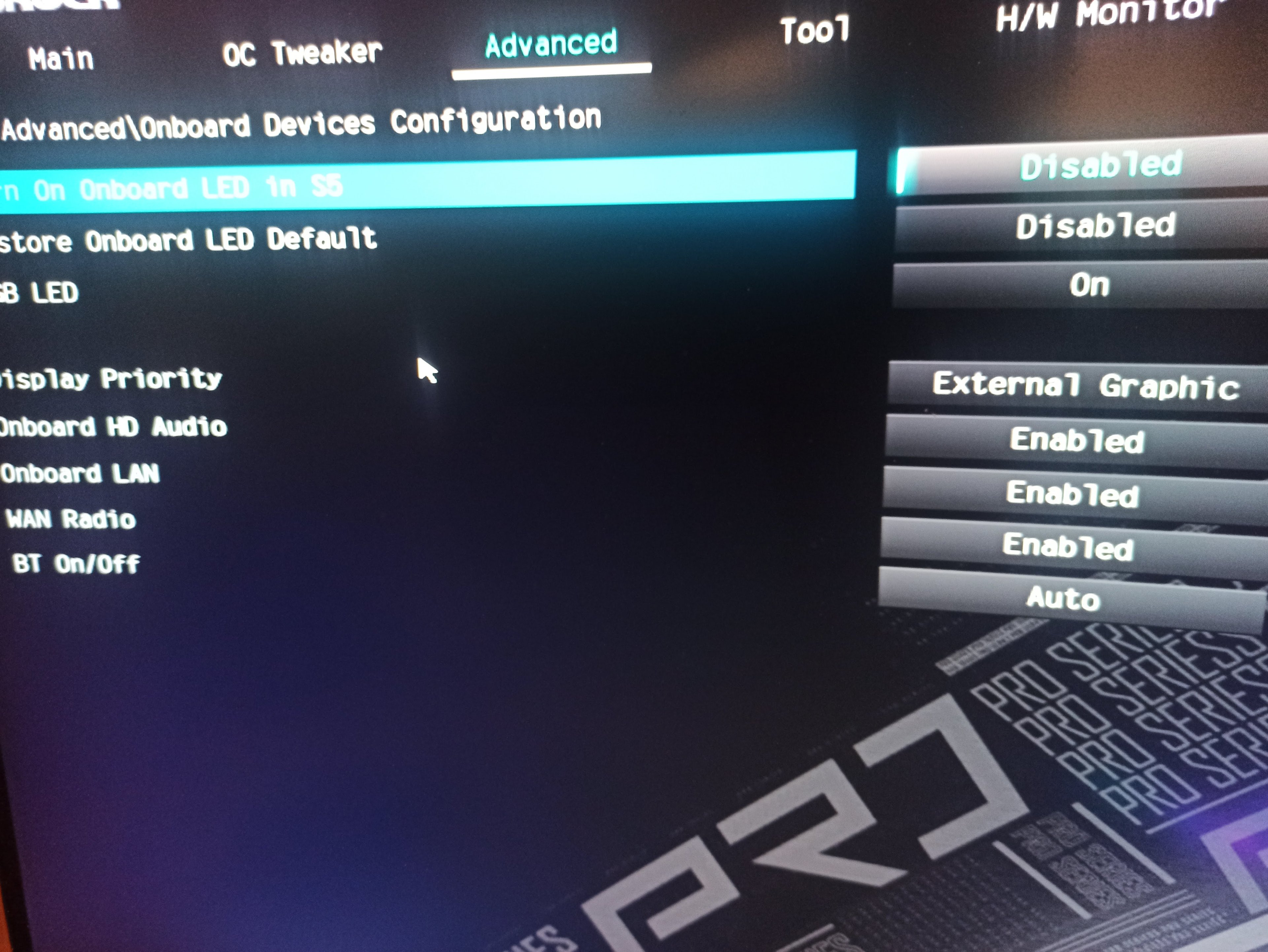

Bios -> Onboard lan enabled
Netzwerkbuchse leuchtet nicht

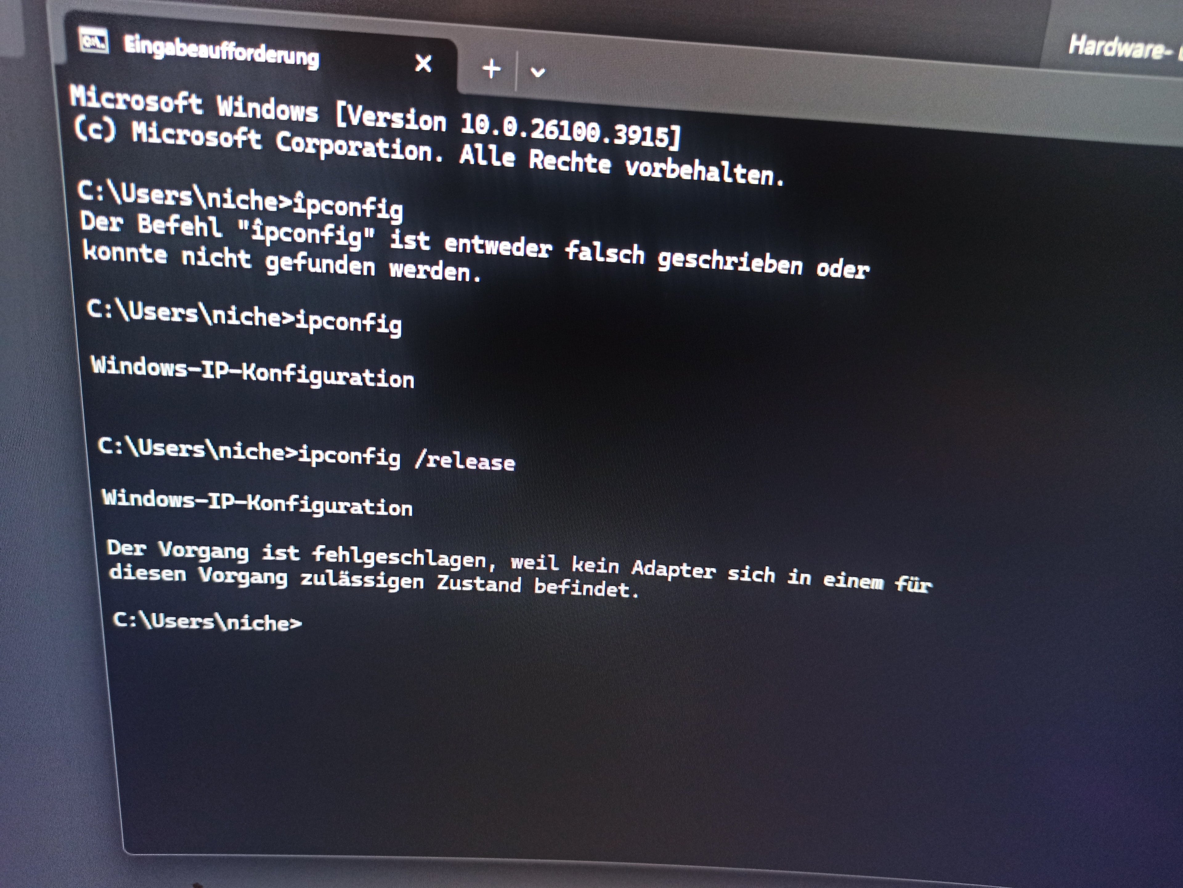

Auch ipconfig bringt eine Fehlermeldung
siehe oben und nichts.

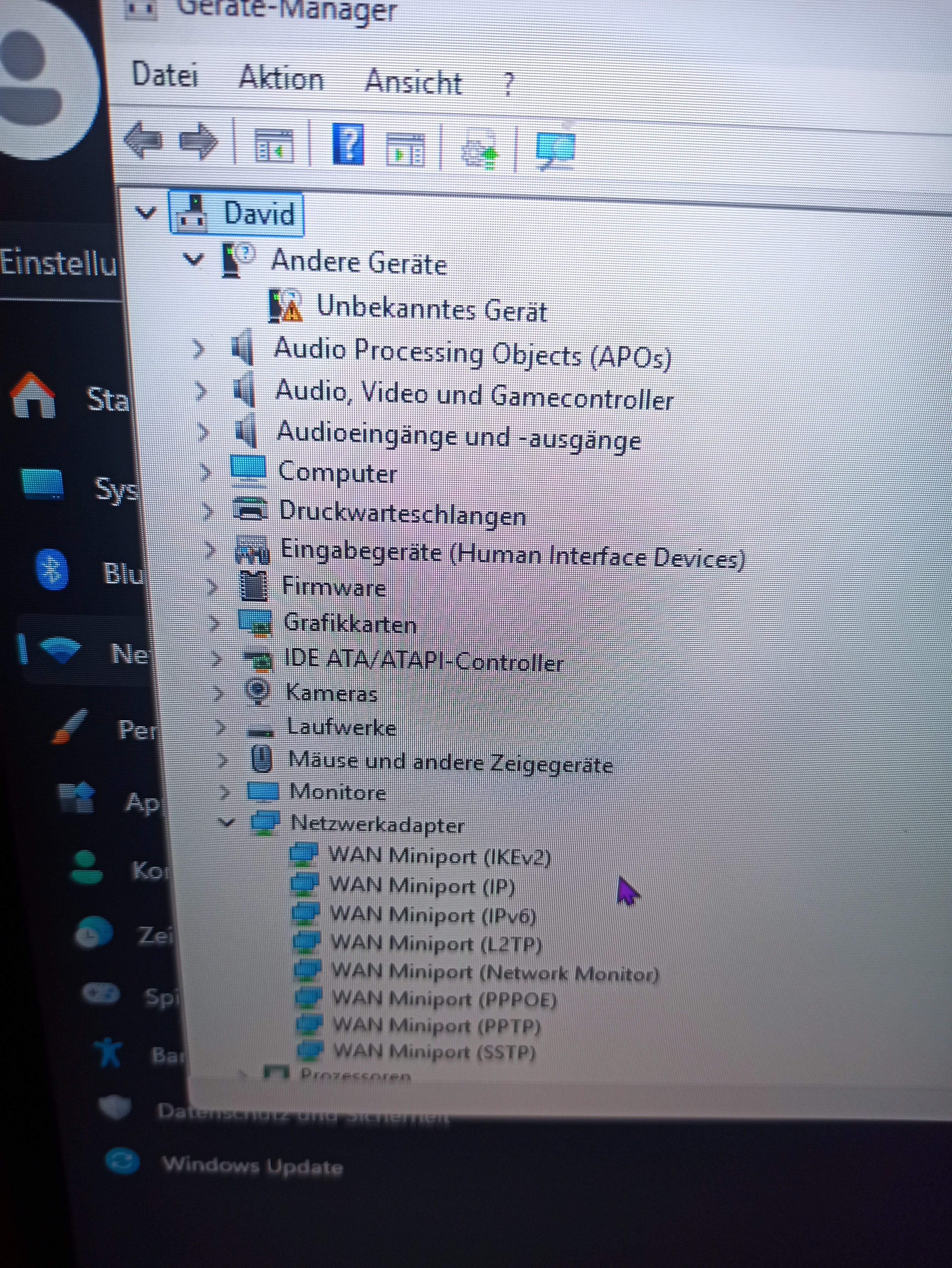

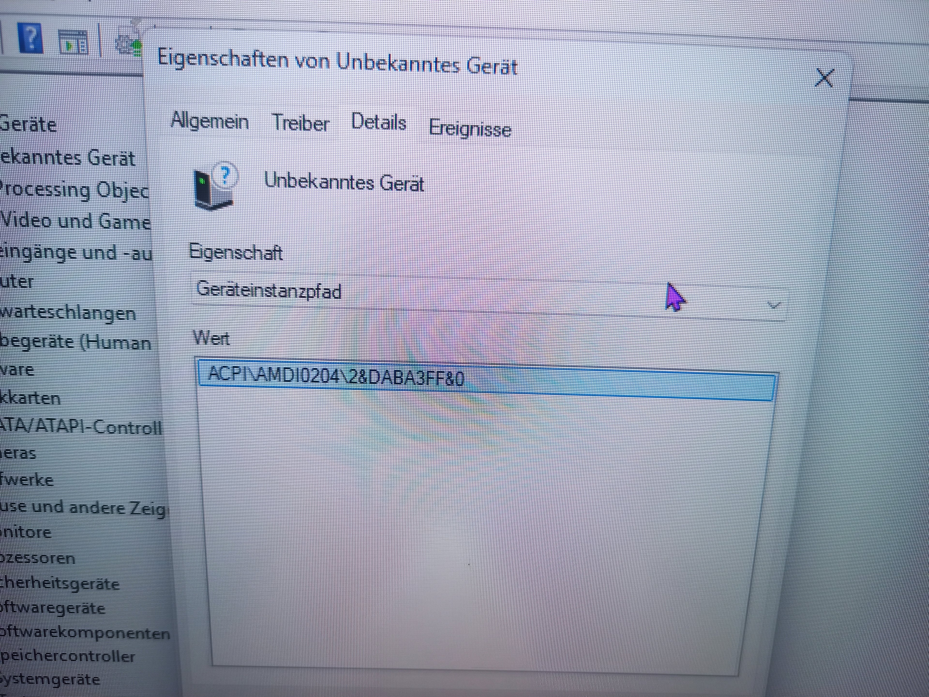

Einen Treiber für das unbekannte Gerät erstmal installieren. Vermutlich wirds das AMD-Treiberpaket sein. Sonst Rechtsklick auf das unbekannte Geräte, Eigenschaften und die Hardware-IDs zeigen.

Was für ein Gerät ist das? Zeig uns mal den Geräteinstanzpfad. Findest Du in den Details zu dem "unbekannten Gerät"
Cu
redjack
Reaktionen: JumpingCat
Das mit Screenshots ist schwierig, gab ja kein Internet, schreibe vom Handy aus.
Das ist der Einsatzpfad

Mach die AMD-Treiber mal auf einen USB-Stick und installier die am Rechner.
Habe den Chipsatz Treiber installiert.
Jetzt ist das unbekannte Gerät weg, aber auch alle Netzwerkadapter.

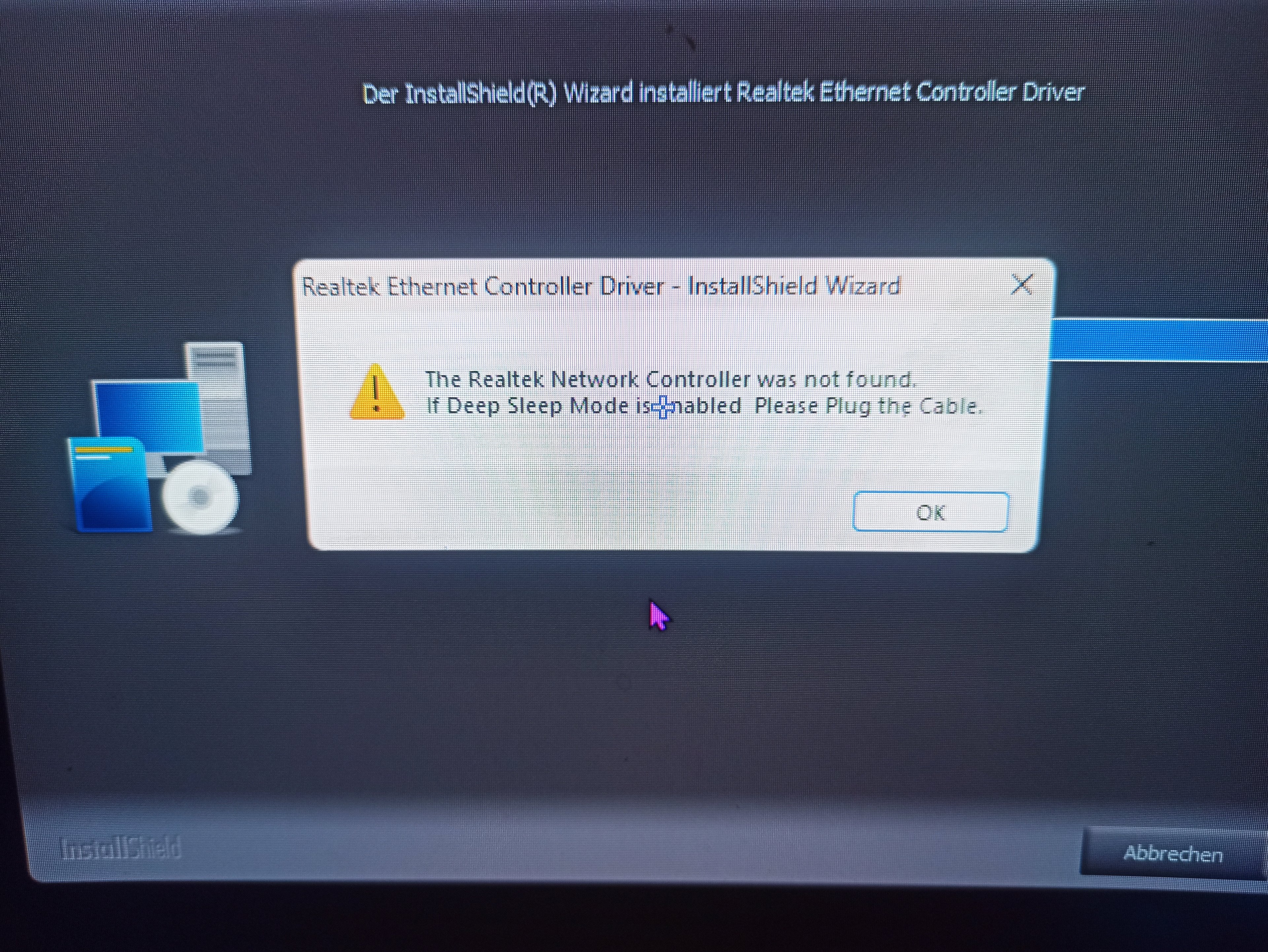

Beim installieren des Realtek Treibers kam folgende Fehlermeldung:
