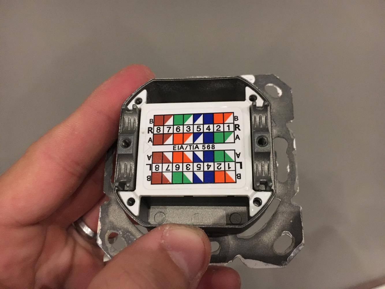

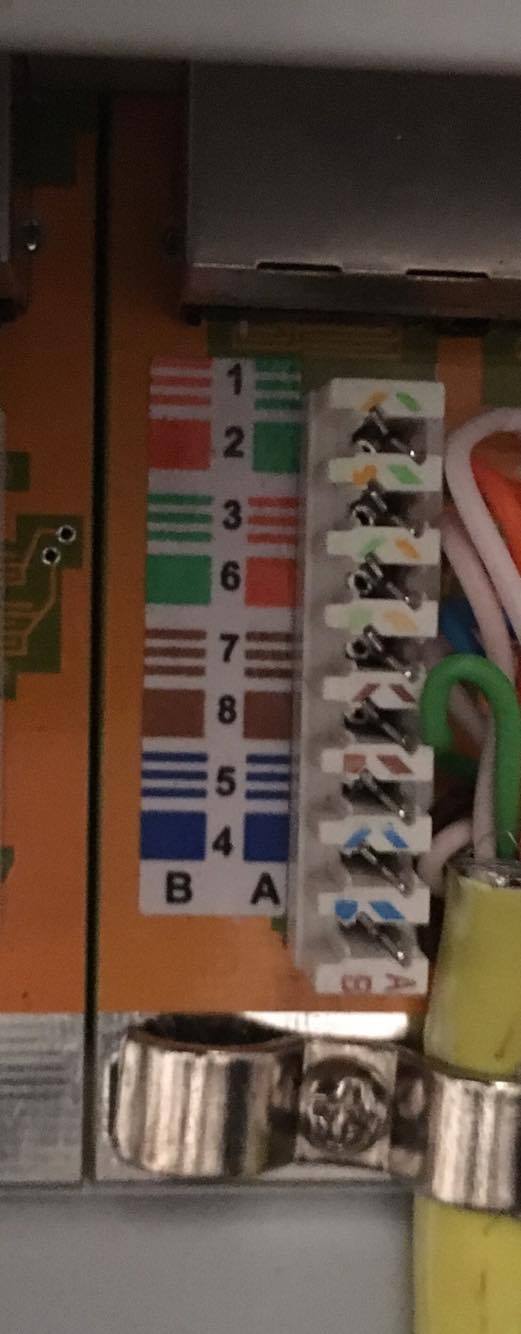

Hat Jemand einen Tipp wie ich die Kabel im Panel und in der Dose auflegen muss?
Auf dem Schema am Panel und in der Dose sind zwei unterschiedliche Varianten von A und auch B.

Schau Dir bitte mal die Bilder an! Beide Muster sind auf den Aufklebern UNTERSCHIEDLICH
Solange man im Haus den gleichen Standard nimmt ist alles ok. Welcher ist dabei egal.
Und nein es sind die selben Muster. Weisorange, orange, Weisgrün,blau,weißblau,grün,weisbraun,braun für A. Die Zahlen haben auch was zu sagen :)

Das Bild zeigt keine Finale Belegung sondern sollte nur die Aufkleber am Patchpanel und an der Dose zeigen
