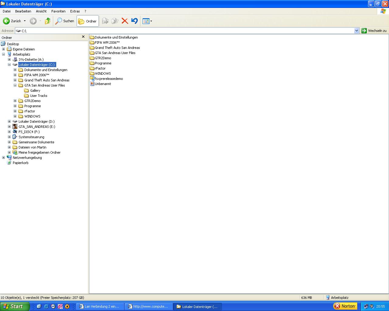

das hat schonmal geholfen, jetzt kommt nicht mehr das mit der eingeschränkte oder keine Konnektivität, allerdings hab ich jetzt zweimal das internet symbol, wenn ich die internetverbindung trenne, bleibt das lan 2 trotzdem da
wenn ich die internetverbindung getrennt hab, schauts so aus, so müsste es eigentlich normalerweise ausschauen wenn man im internet ist, aber da hab ich dann zwei
Dann mach den Haken raus bei "Verbindung in der Taskleiste" anzeigen, dann ist der vom Lan2 auch weg. Wenn Du Flatrate hast spielt es doch keine Rolle ob der angezeigt wird oder nicht.
