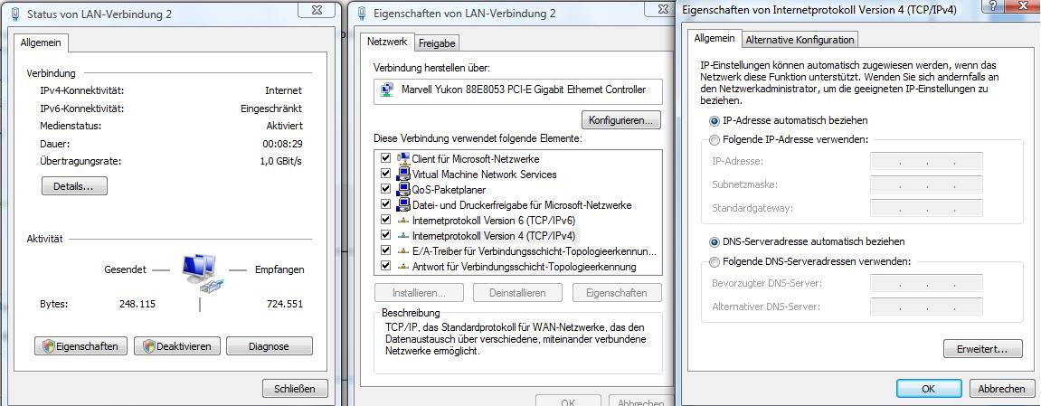

starte ausführen, gib dort "cmd" ein, dann kommt ein schwarzes fenster, da gibst du ein "ipconfig /all", hat deine lan-verbindung nun eine ip bekommen? und steht bei dhcp aktiviert ein ja oder ein nein?
ne iP-Adresse wird angezeigt. Bei DHCP steht: "Nein"
welche ipadresse wird angezeigt?
edit:
ansonsten geh mal in die eigenschaften der lan verbindung und stell dort unter TCP/IP einstellungen alles auf automatisch zuweisen bzw. DHCP
@feschfesch:
Ich habs jetzt mal so eingestellt, wie du gezeit hast. DHCP ist aktiviert, die IP-Adresse 192.168.irgendwas
Ich hab jetzt wieder ne Verbindung zum Netzwerk aber kein Internetzugang. Bei Windows XP konntich das ganze ganz einfach konfigurieren, Vista hingegen hindert mich irgendwie dran. Hab halt noch keine Erfahrung mit dem Betriebssytem :rolleyes:
