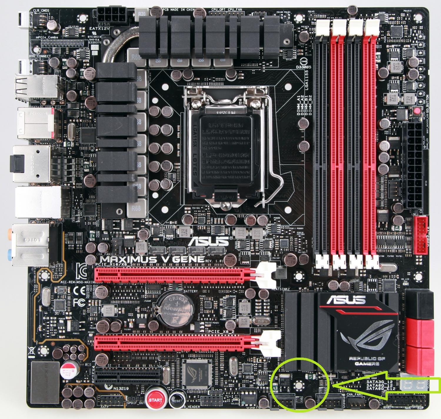

ich habe hier ein Lancool K65 Gehäuse und ein Asus Maximus V Gene Mainboard. Ich musste eben festellen, dass dem K65 eine Bohrung für Micro-ATX fehlt. Es geht quasi um die unterste Bohrung Richtung Laufwerke, habe das mal im Anhang markiert. Damit wäre das Gehäuse garnicht voll Micro-ATX kompatibel oder sehe ich das falsch? Ist es bedenklich, wenn das Board an der Stelle nicht verschraubt wird? Nutzt zufällig jemand ein Micro-ATX-Board im K65 (oder Artverwandten mit gleichem Mainboard-Träger z.B. K9X,...)?

solange nur eine schraube nicht montierbar ist, dürfte es keine Probleme geben.
ne,also wegen einer musste dir keine Gedanken machen.. dann lastet nur geringfügig mehr druck auf den anderen schrauben, also nix bedenkliches..^^
