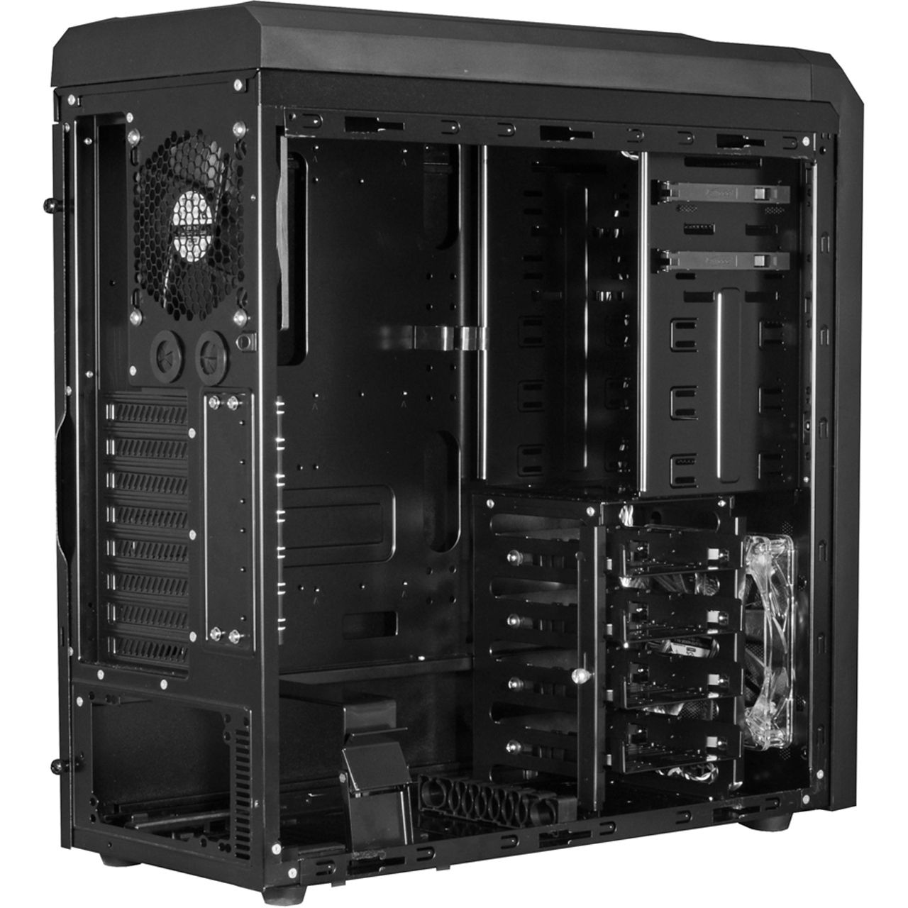

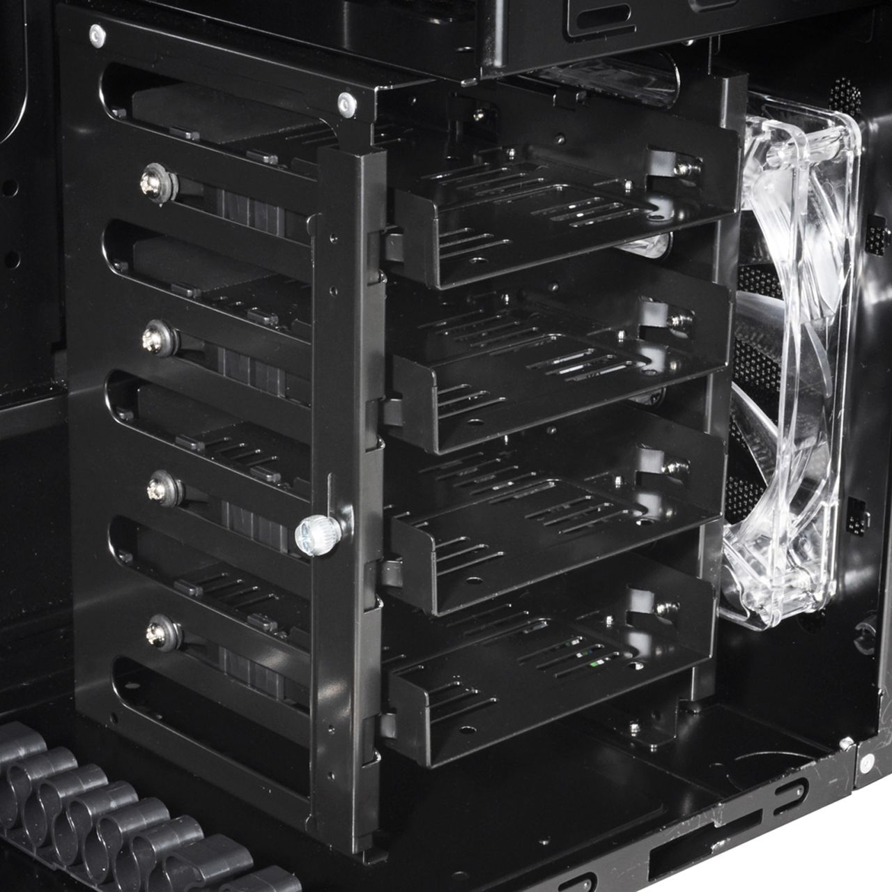

Ich besitze das Lancool PC-K62 Gehäuse und möchte den 140mm Front Lüfter austauschen, da er etwas zu laut ist.
Allerdings bin ich mir nicht sicher wie ich den Lüfter ausbauen kann, da die Halterungen für die Laufwerke im weg sind und der Lüfter kann auch nicht seitlich entfernt werden, weil dann die Gehäusewand im weg ist.
Das Gehäuse ist zudem schon über 10 Jahre alt und ich habe auch sonst keine Anleitung im Internet finden können.
Gibt es da keine andere Möglichkeit oder habe ich etwas übersehen ?
Hier sind mal 2 Fotos und ein Link zur Bedienungsanleitung:
https://manualsbrain.com/de/manuals/116458/

Nico2504 schrieb:
... da die Halterungen für die Laufwerke im weg sind ...
Die kann entfernt werden, Seite 2 in dem Benutzerhandbuch, welches du verlinkt hast.
Nur nützt Ihm das nix weil der Lüfter von vorne festgeschraubt ist ...
Das hilft nur um an die anderen Clipse zu kommen ...
Von den Rot markierten Stellen gibt es noch mal mindestens drei - mit denen bekommst das Frontteil ab und dann auch an die Schrauben des Lüfters ...
Reaktionen: Fuchiii
Ok vielen Dank, ich habe es geschafft die Schrauben für den HDD Käfig zu entfernen und konnte ihn so circa 5cm nach links verschieben und ich habe die Frontabdeckung abgenommen und konnte so den Front Lüfter entfernen. War doch einfacher als gedacht.
