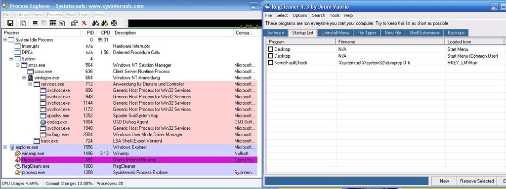

Post mal dein Autostart von Reg Cleaner und deine Prozesse im hintergrund.
Ich beende immer alle Prozesse bis auf 18 mögliche um die max Performance zu haben. Um die Prozesse nicht nach jedem Neustart wieder beenden zu müssen schalte ich den PC nicht aus sondern fast immer in den Ruhezustand.
Installierte Software habe ich nur die Treiber (ohne irgendwelche Zusatzprogramme wie irgendwelche Mixer etc.). Speicher habe ich 768 DDR Ram
