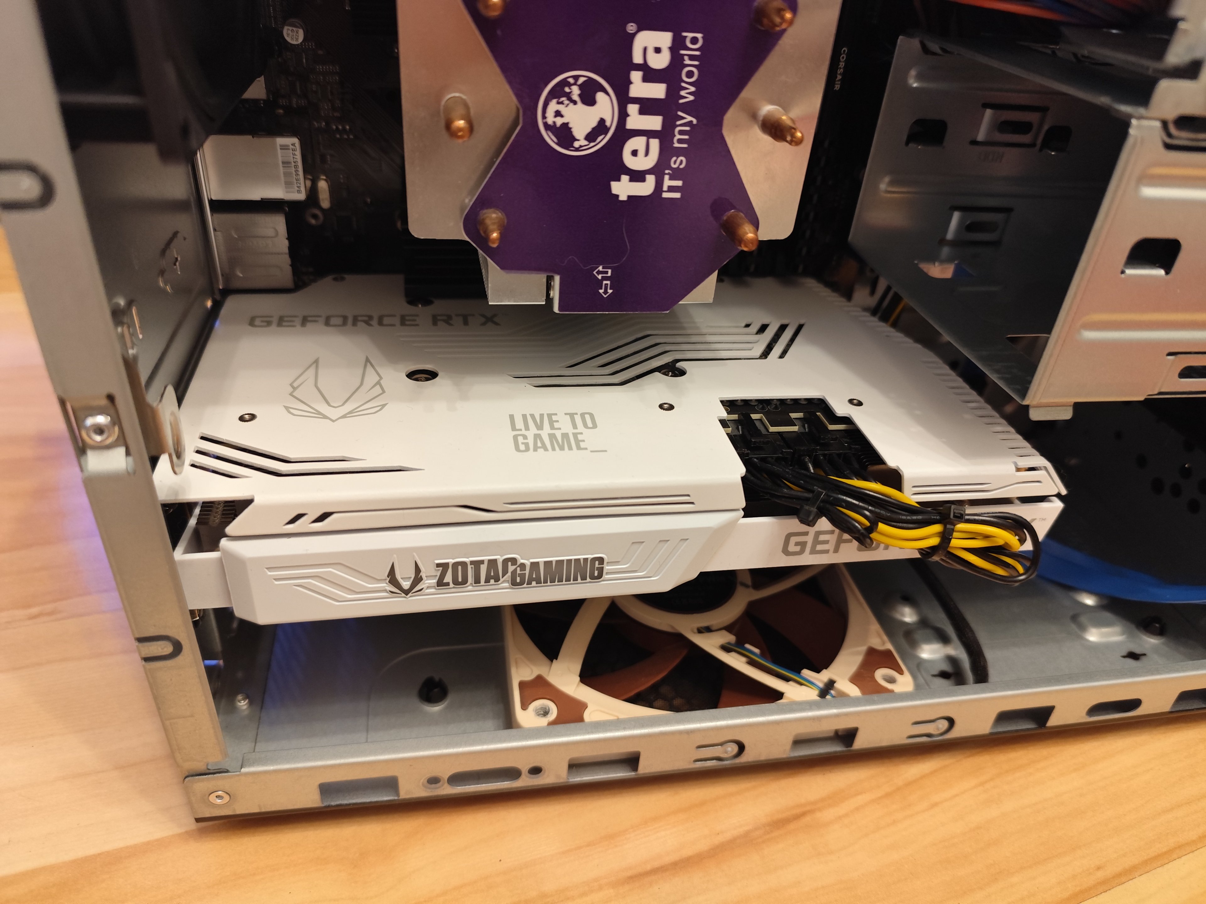

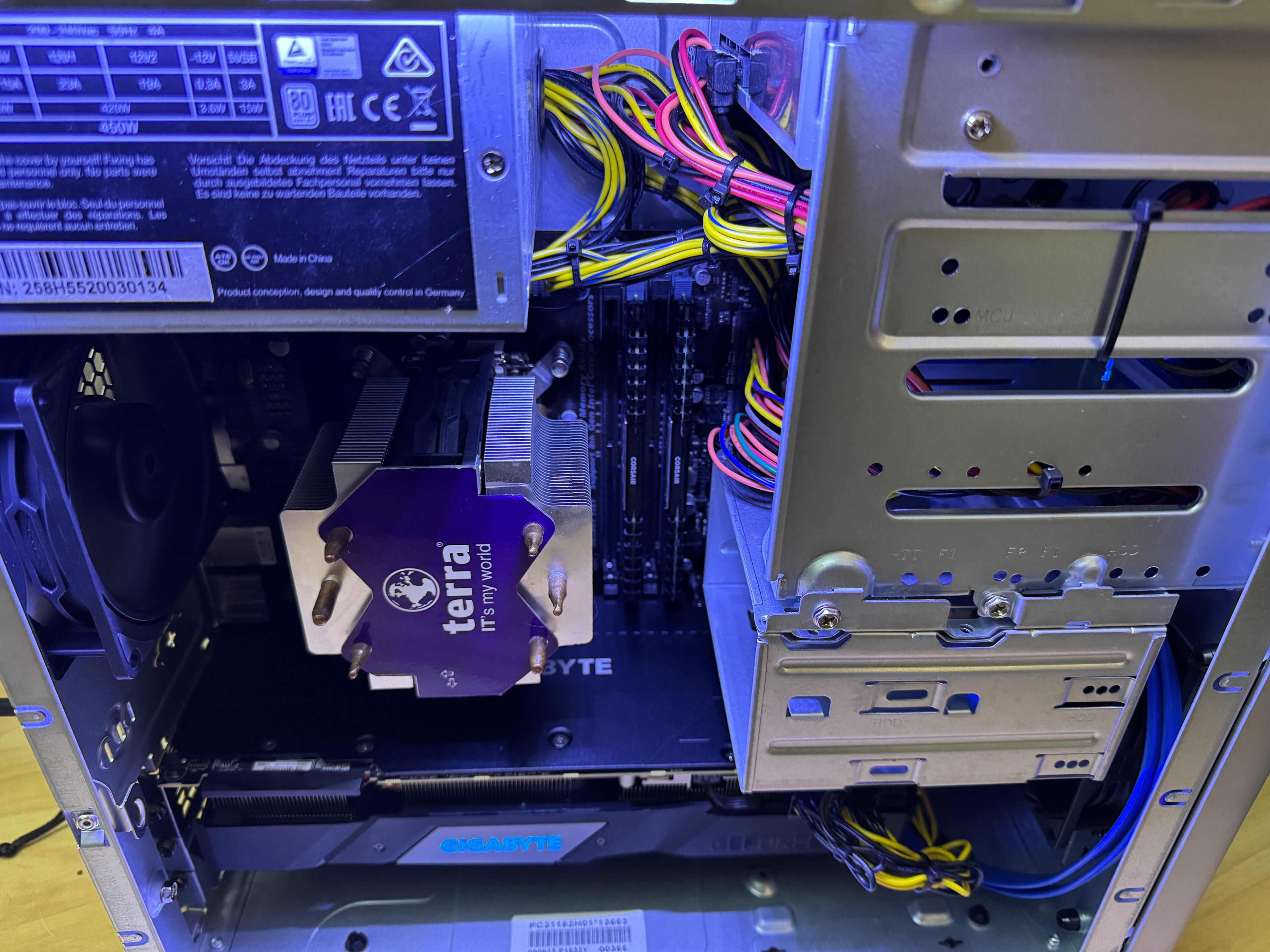

ich wollte eigentlich die 2070 Super in meinem Bürolook-Sleeper ersetzen da ich für 40€ ne 3060Ti bekommen hab.

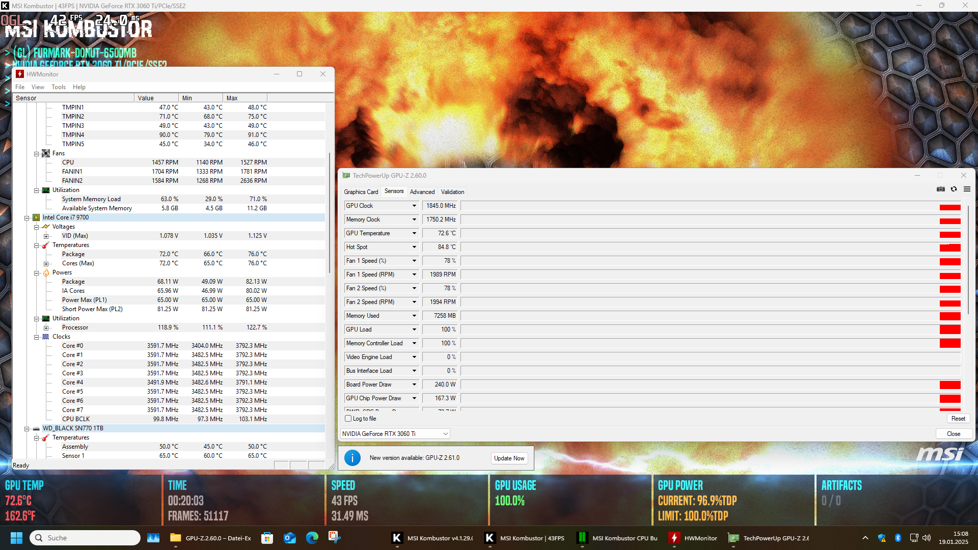

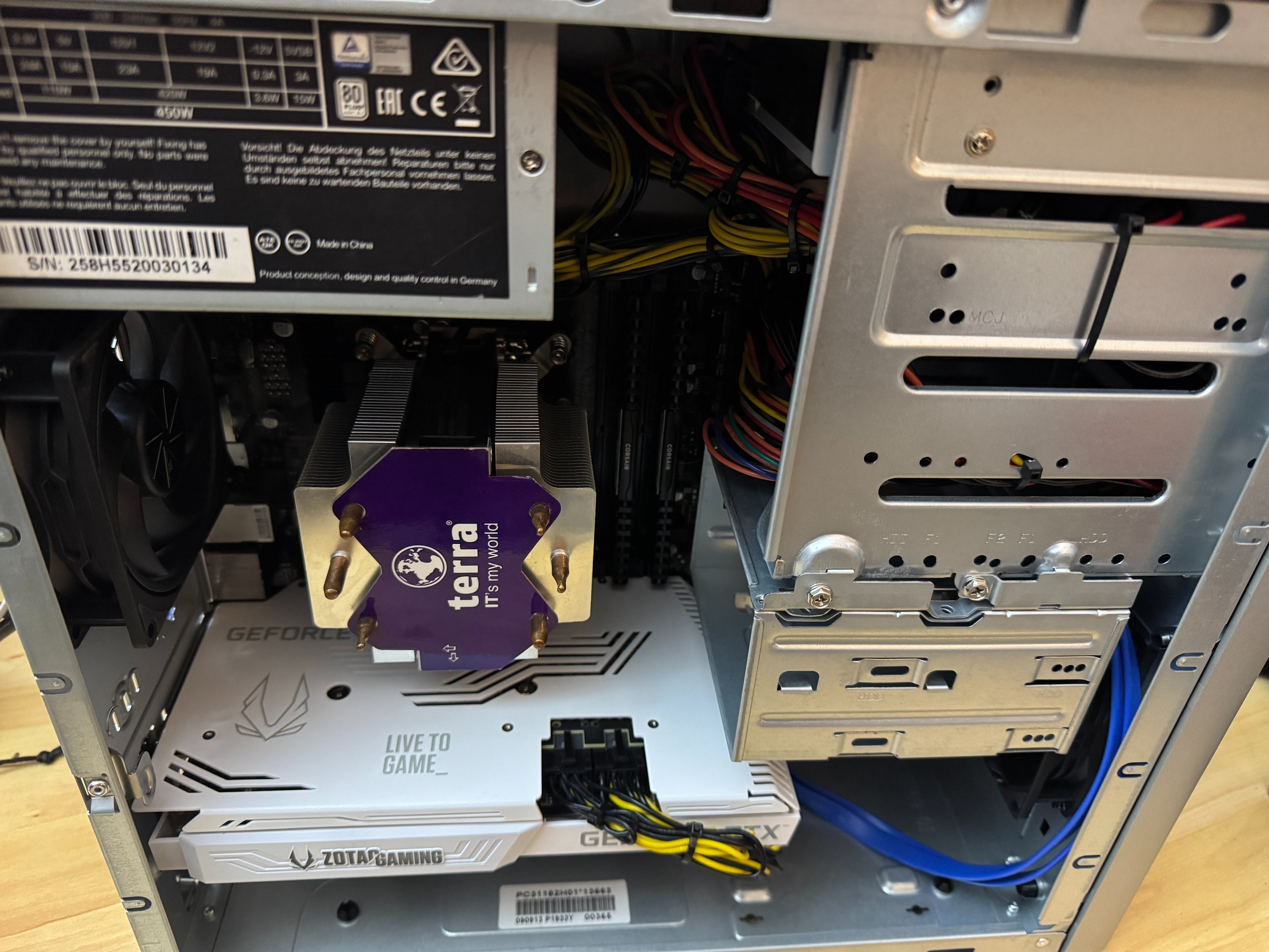

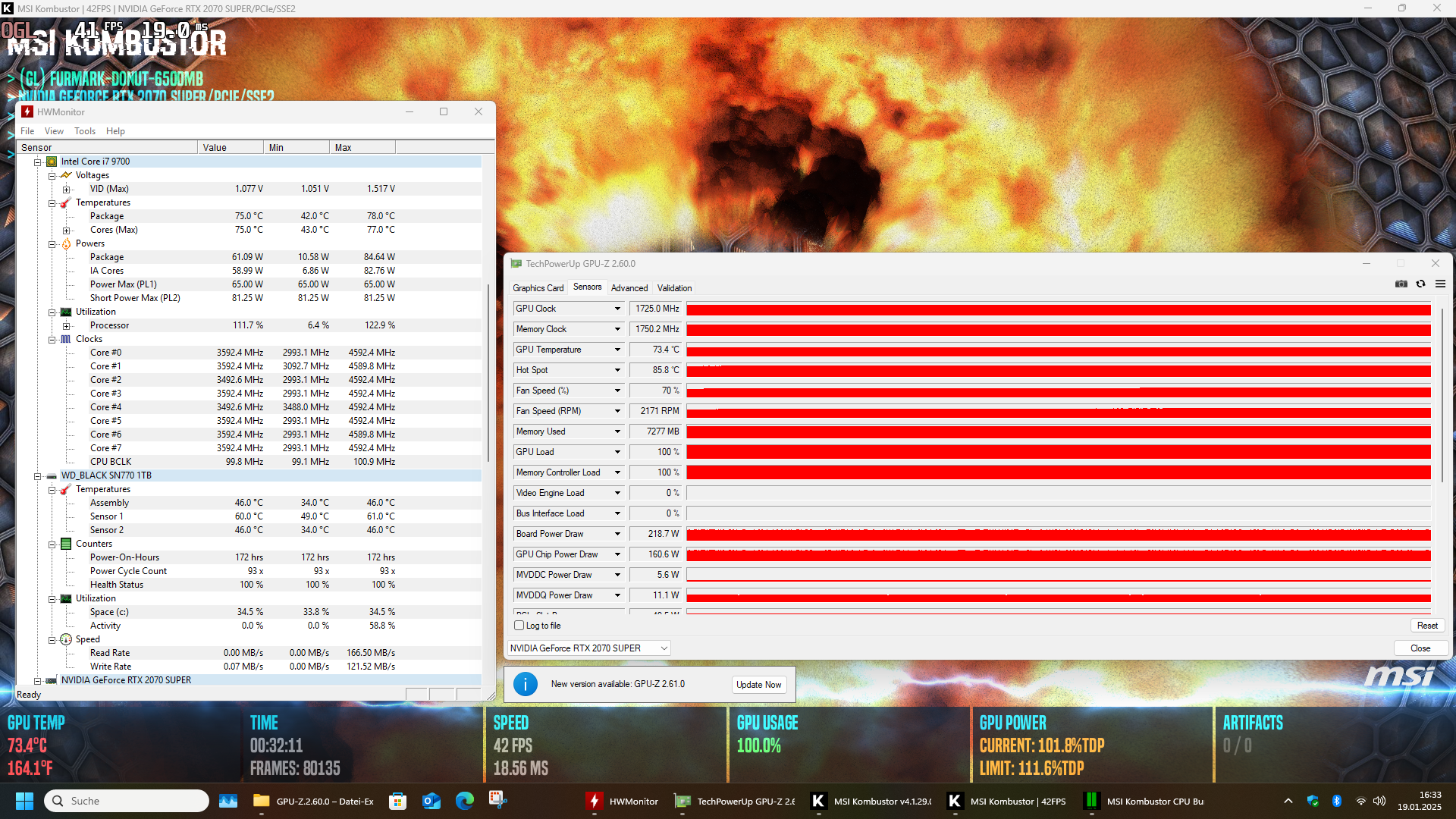

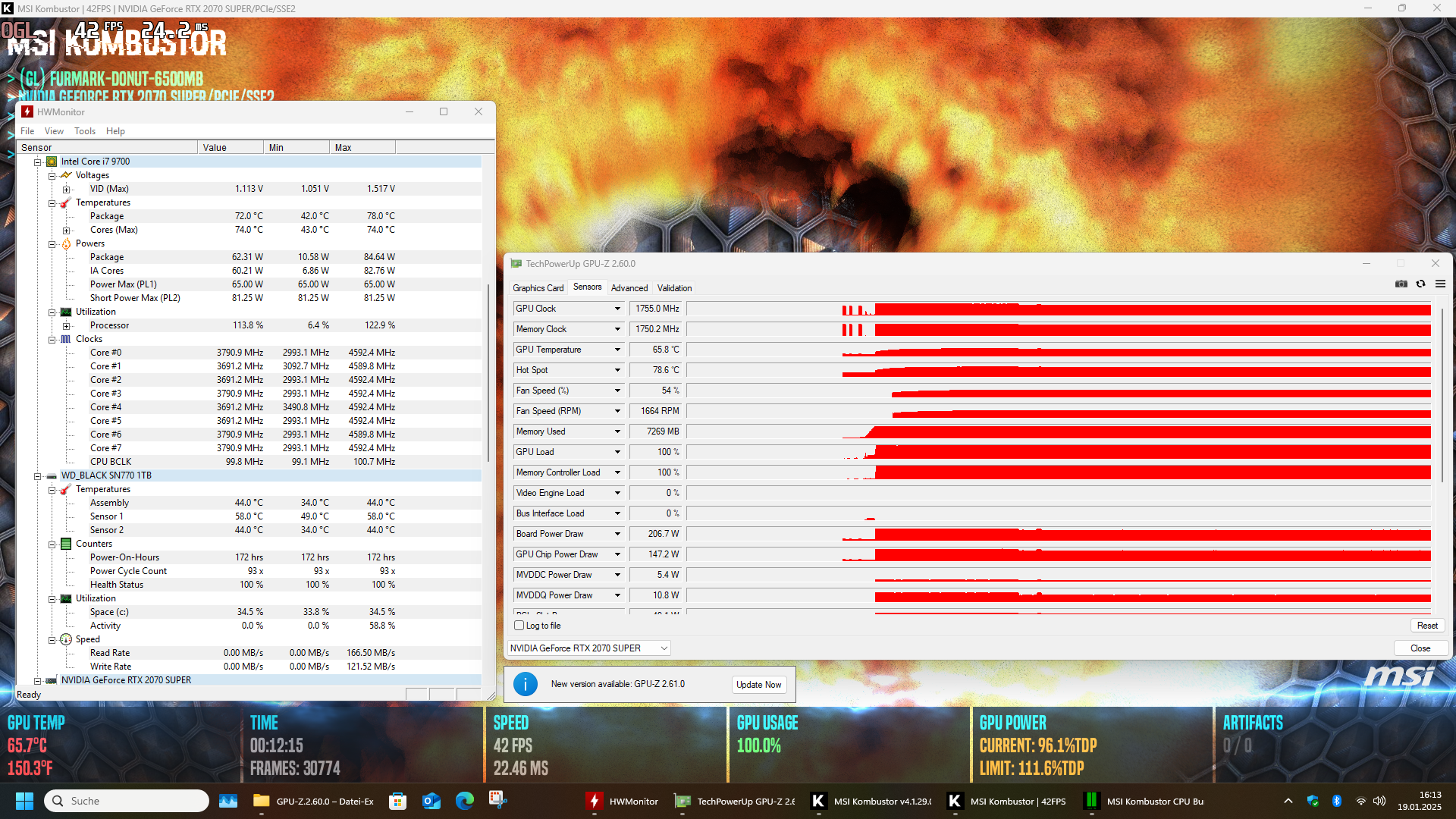

der Rechner war so unter last eigentlich recht leise.
Wenn ich aber die 3060TI einbaue dann wird er schon ziemlich laut

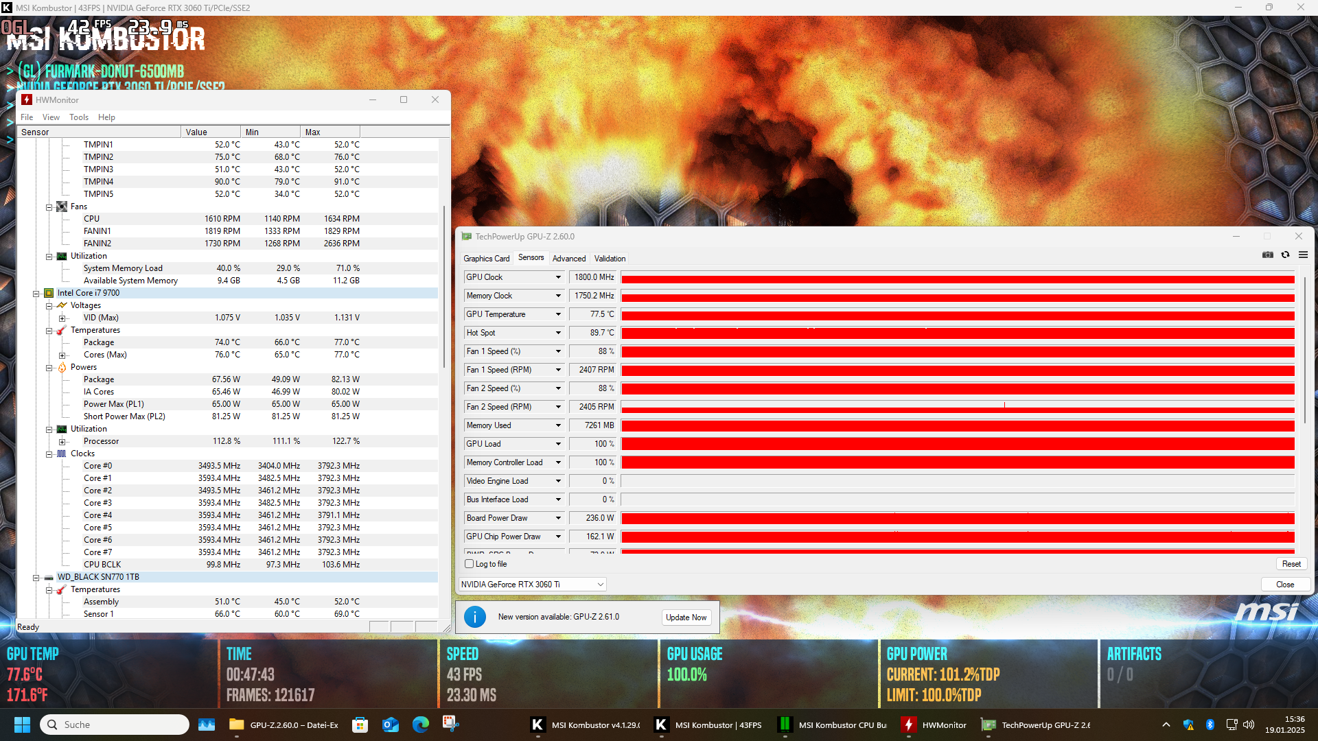

liegt das an dem Kühler Format?
Also das erste bild ist immer mit offenem Case und das 2. mit geschlossenem bei 23-24 grad im raum.
Also beide karten haben neue WLP, die 3060TI sogar ein Grizzly PTM PAD

P.S. Wenn nicht benötigt würde ich den 3,5" Festplattenkäfig entfernen (sieht zumindest anhand der beiden sichtbaren Schrauben so aus als würde das gehen). Aber das ist natürlich Geschmackssache.
Edit: Hatte erst 30W Unterschied gesehen, aber TBP ist zwischen erstem und zweitem Bild unterschiedlich. Wobei es so aussieht als könnte da ein Großteil tatsächlich auf die Lüfter zurück gehen. Also mag die Aussage eventuell hinfällig sein.
ist mir gar nicht aufgefallen, ist wohl ziemlich stark übertaktet. Ist die AMP Version mit 2x8Pin
und beide mit werksseitiger Lüfter kurve.

Du hast einmal drei Lüfter und einmal nur zwei. Das dürfte in diesem Fall den größten Unterschied machen.
Auch schlicht das Kühler-Design.

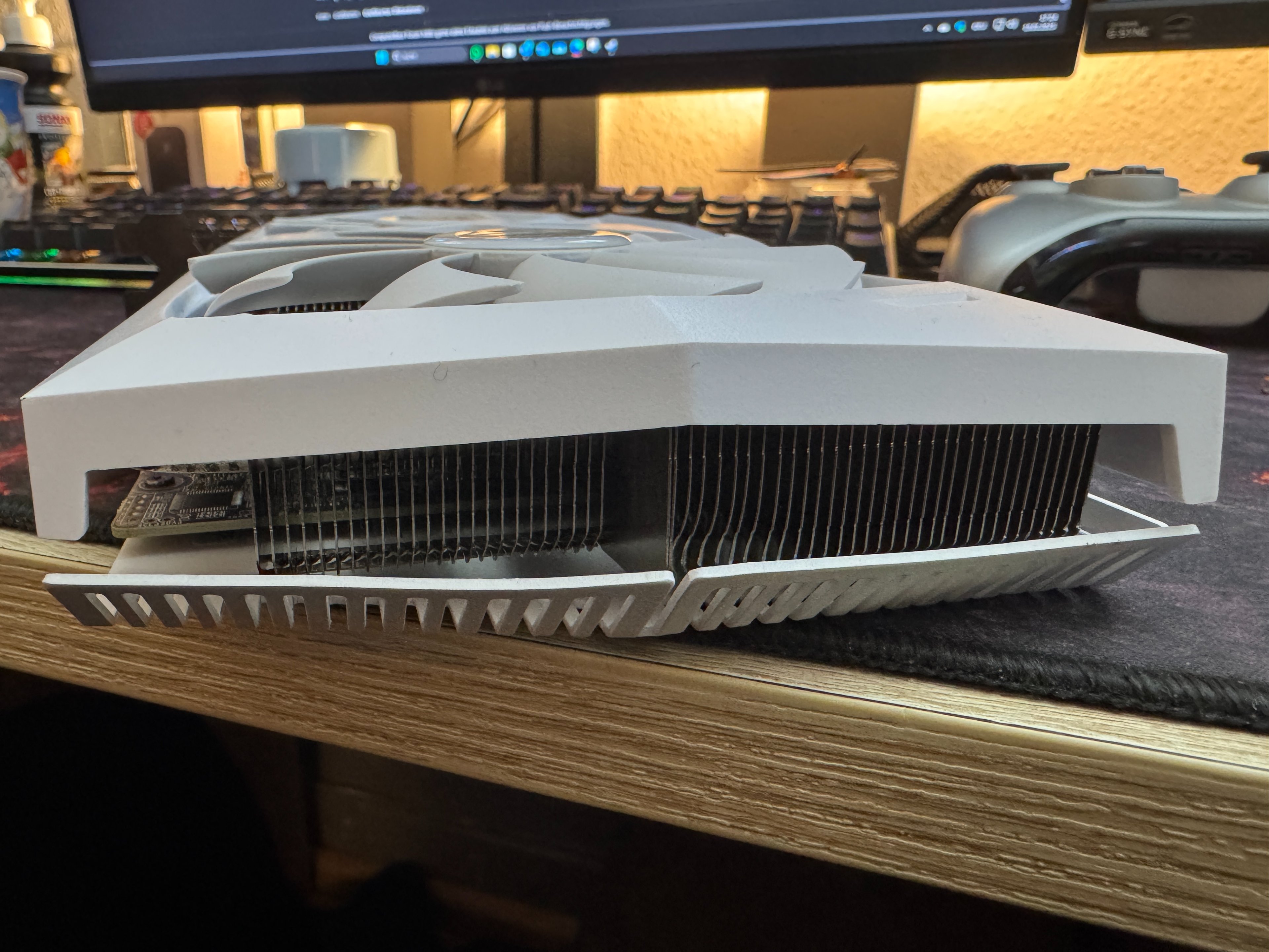

Schau dir mal das Foto der 3060 Ti an - da ist an der Seite alles zugemauert, wo soll denn da die warme Luft wieder entweichen können?
Nur vorne und hinten. Kein Wunder, dass die Lüfter so röhren.

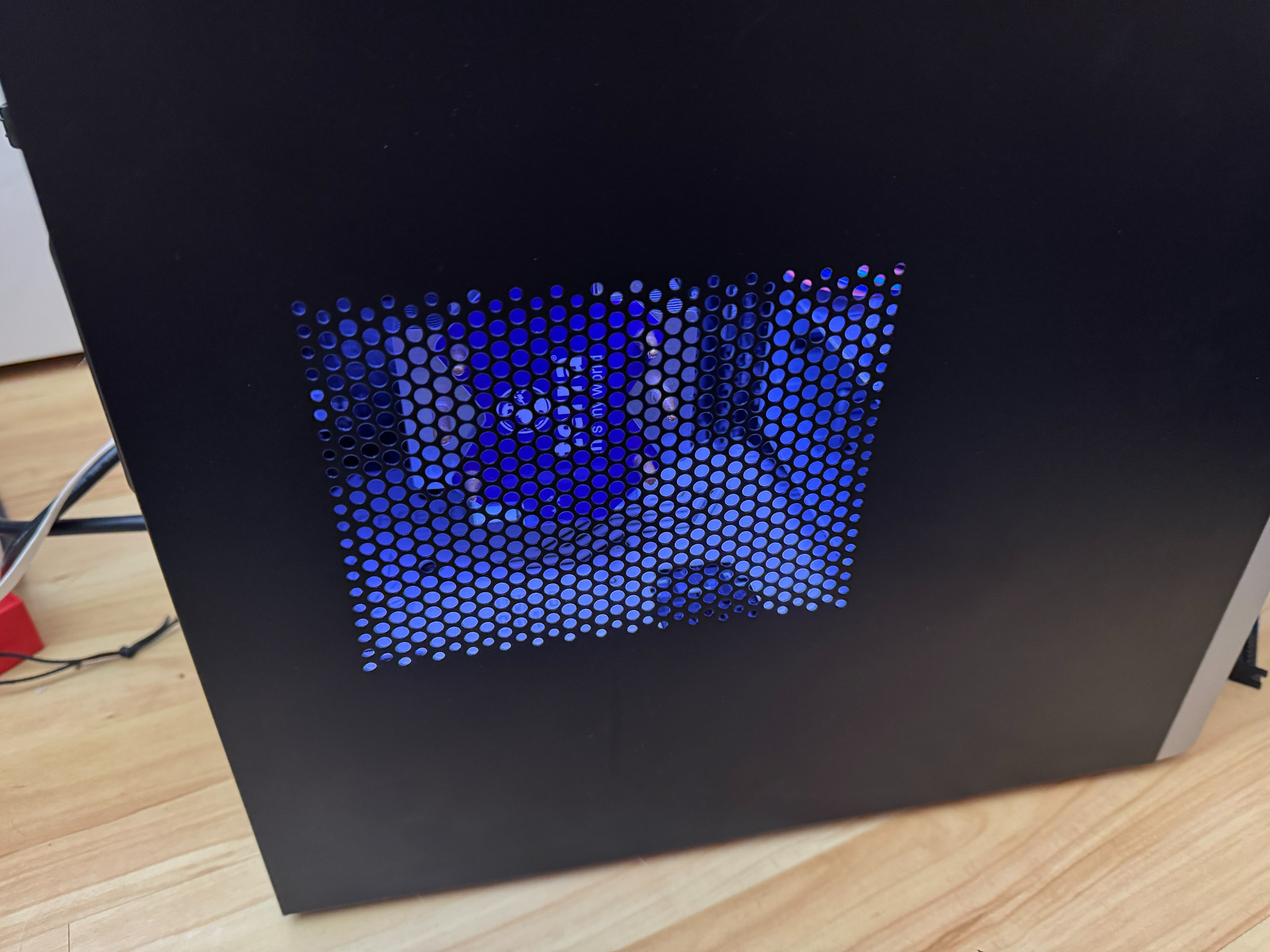

Der Kühler ist seitlich ja eh zu, da spürt man auch bei offenen case keinen Luftzug nur hinten und bei den Ports
hat ein teilweise mesh in der seite,
man würde es zwar nicht sehen, aber die lüfter sind girekt mit dem kühler verschraub und wenn man andere drauf macht dann blockiert die Lüfter Halterung den airflow
dachte schon vielleicht denn rahmen abzunehmen, das nur die lüfter auf dem kühler sind und die luft besser weg kann
So wirds normal/oft gemacht. Das Plastik-Shroud kommt (sofern möglich) komplett ab.
Ich verlinke mal ein Bild aus dem oben referenzierten Leserartikel
Ja ich weis, da ist der Kühler drunter aber auch frei, beim meinem sind Metall streben direkt auf den Lamellen, wo die Gewinde für die 2 Lüfter ist, also wie ein Kreis mit 2 5mm breiten streben.

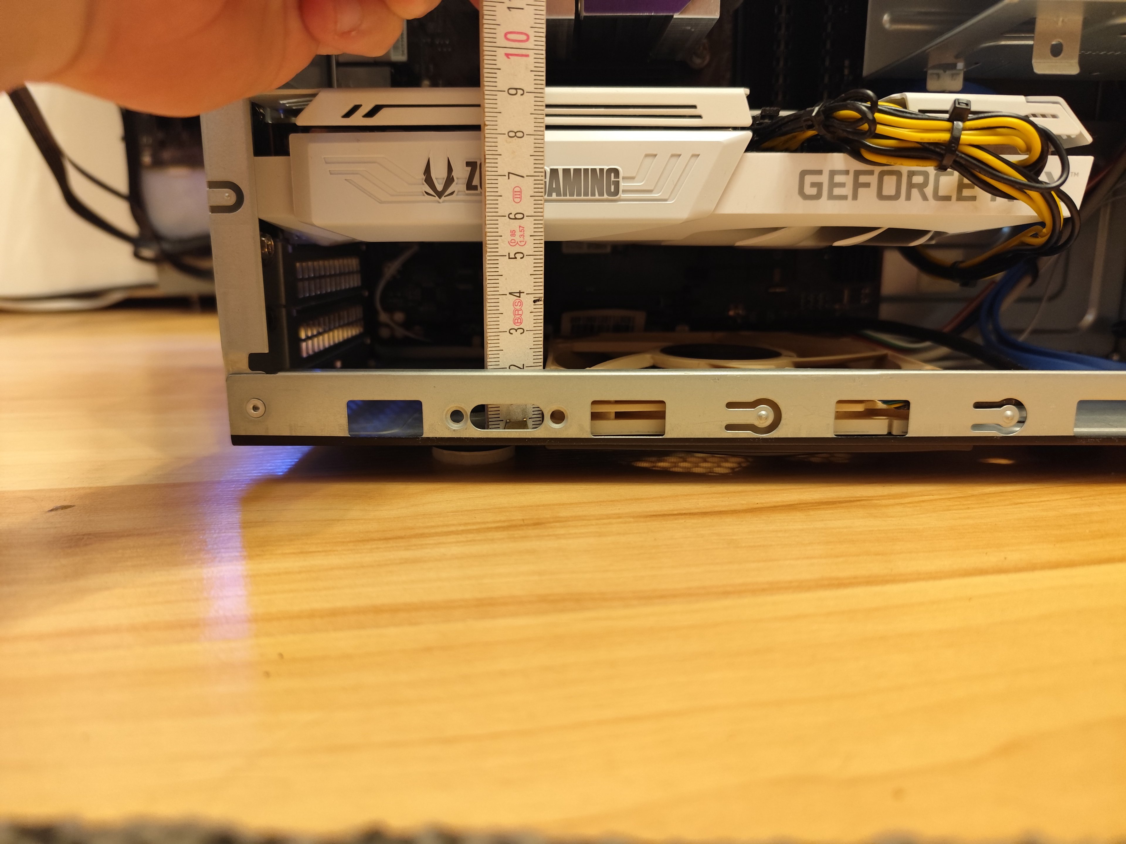

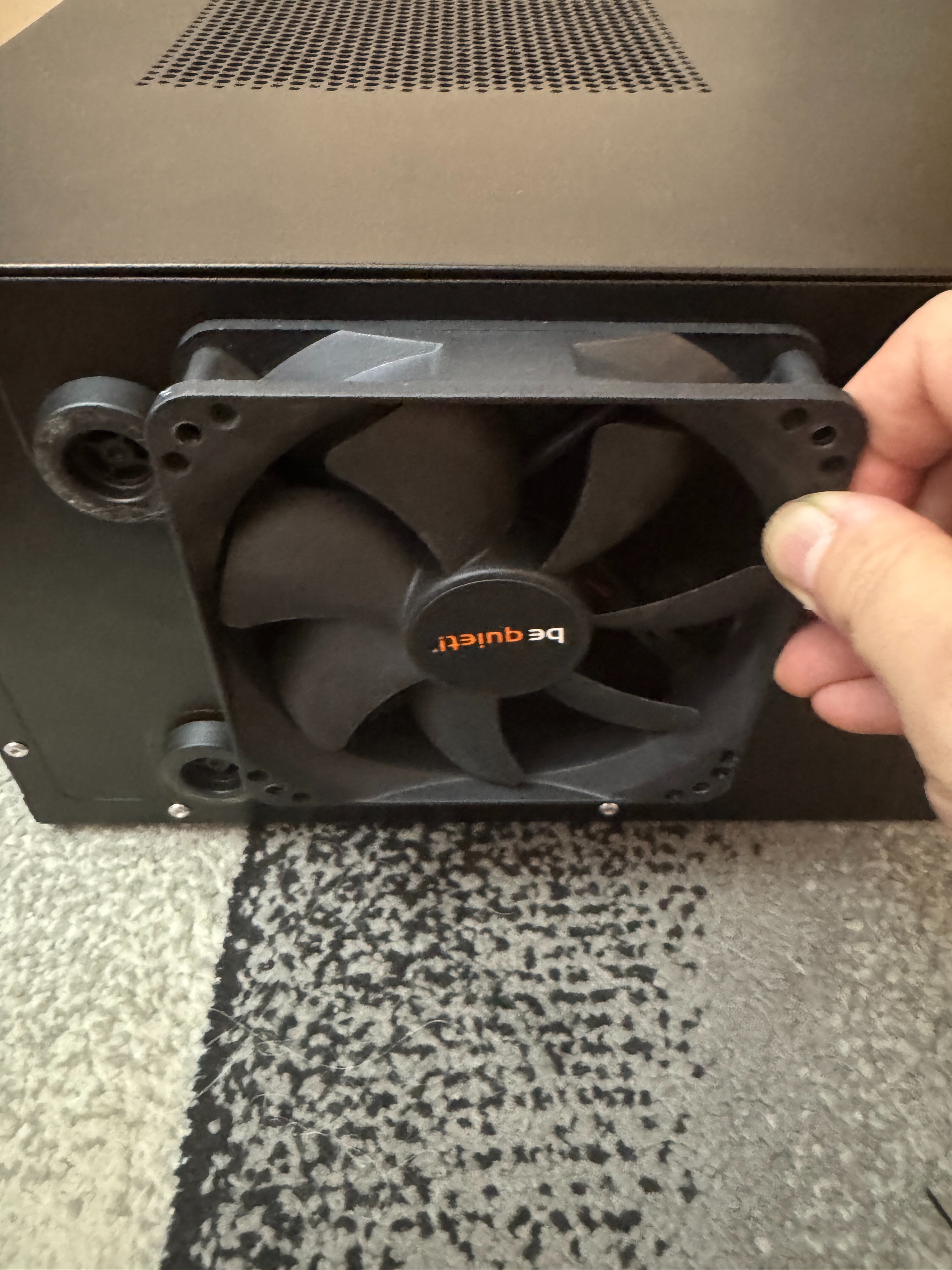

Was ich vielleicht machen könnte
unten einen ausschnitt im Case machen, damit ich im Boden einen Lüfter montieren kann der Frischluft zur GPU fördert
weis nur nicht ob dann die Stabilität leidet
Lüfter unten angebracht, aber kommt noch nen normal hoher hin. Oder denkt ihr so nen slim ist besser? Weil der die Luft vielleicht breiter fächert
