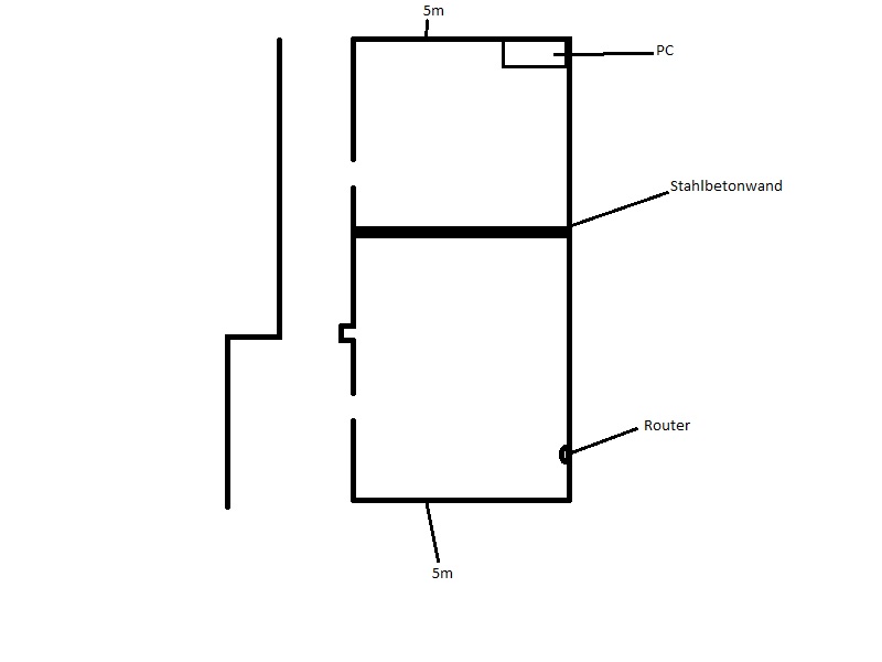

eigentlich sagt die Überschrift schon alles. Wir bauen in der Wohnung um und der Rechner muss in ein anderes Zimmer. Ich werde morgen noch mal genau messen, aber da das Kabel überall an der Wand verlaufen soll, wird mein jetziges 20m Kabel nicht mehr reichen. Vermutlich müssen es mind. 30m sein - vielleicht auch 40m. Durch die Wand verlegen geht leider nicht, weil wir im Hochhaus wohnen (11. Stock) und dazwischen liegt eine tragende Wand mit ziemlich dickem Stahlbeton. Ein Nagel geht keine 2mm rein, selbst kleine Löcher sind eine echte Qual. Da werde ich so nicht ohne Weiteres durch kommen, zumal die Wand nicht nur besonders hart und mit Stahlstreben durchzogen ist, sondern auch wirklich dick.

Edit: @DeusoftheWired Vermutlich werde ich es so legen. Vielleicht auch nach der zweiten Tür oben rum.
