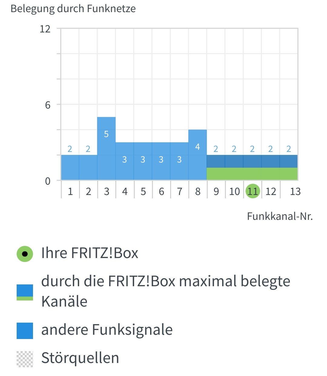

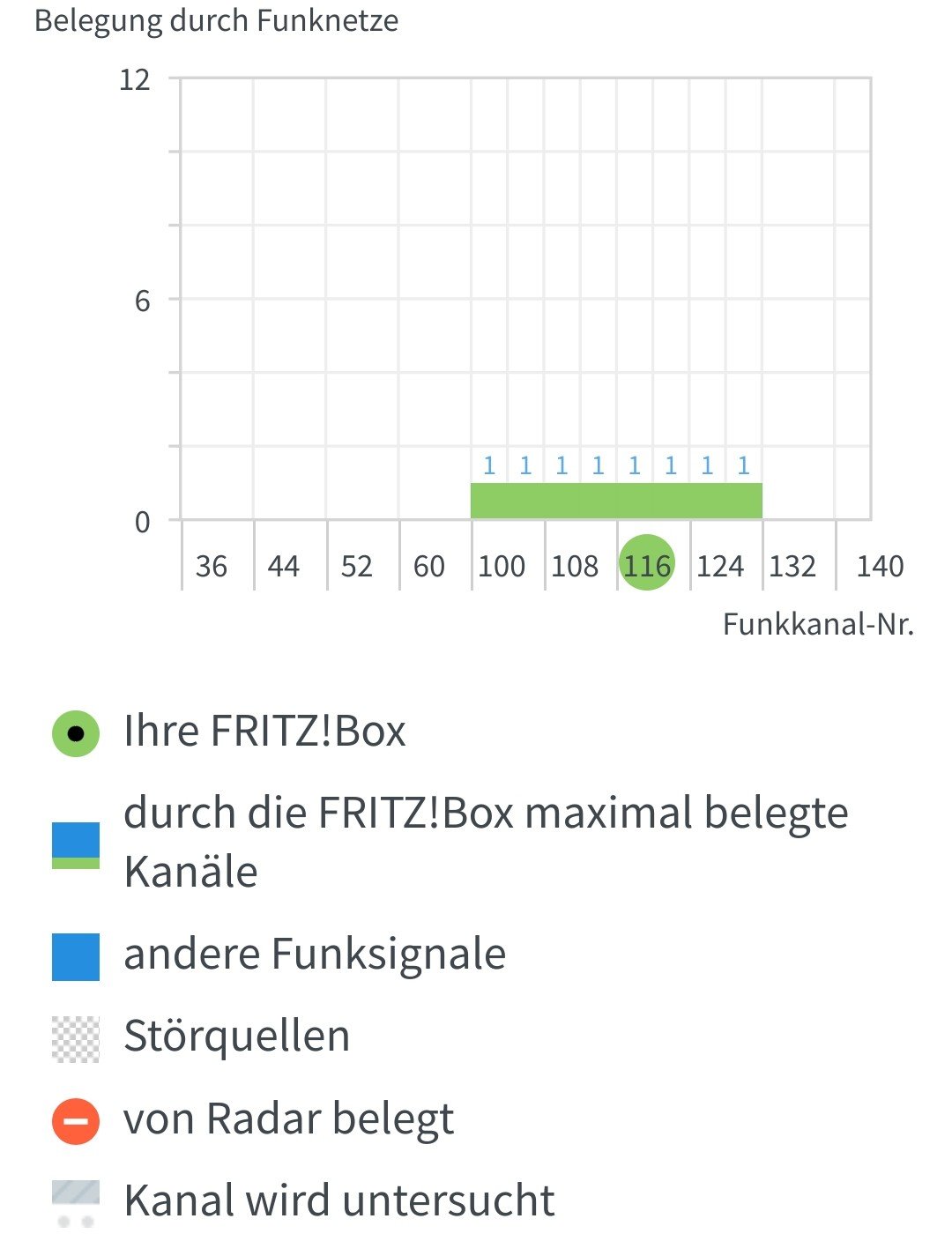

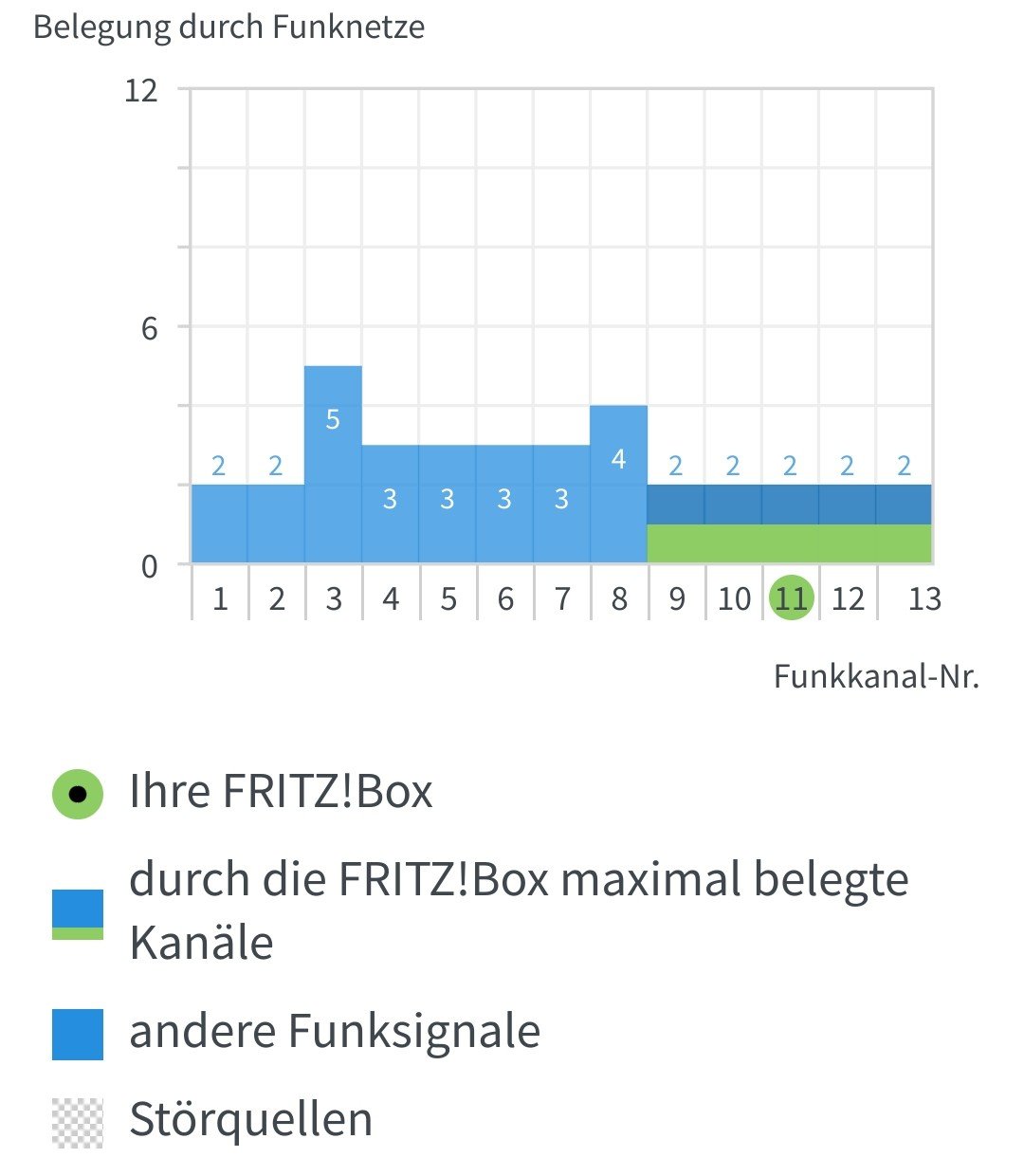

Hier die Daten zur aktuellen Belegung der 2,4- und 5-GHz-Funkkanäle. Das scheint doch in Ordnung zu sein, oder?

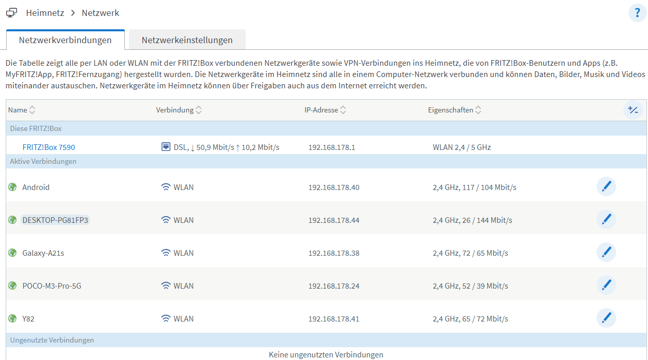

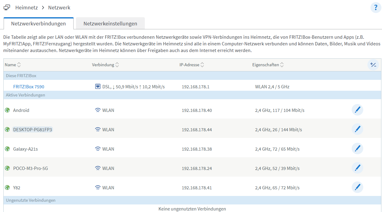

Danke @Engaged unter Heimnetz/Netzwerk kann ich aber meine PC nicht auswählen bzw. keine Details sehen:
Das sieht gut aus, daran wird es nicht liegen.

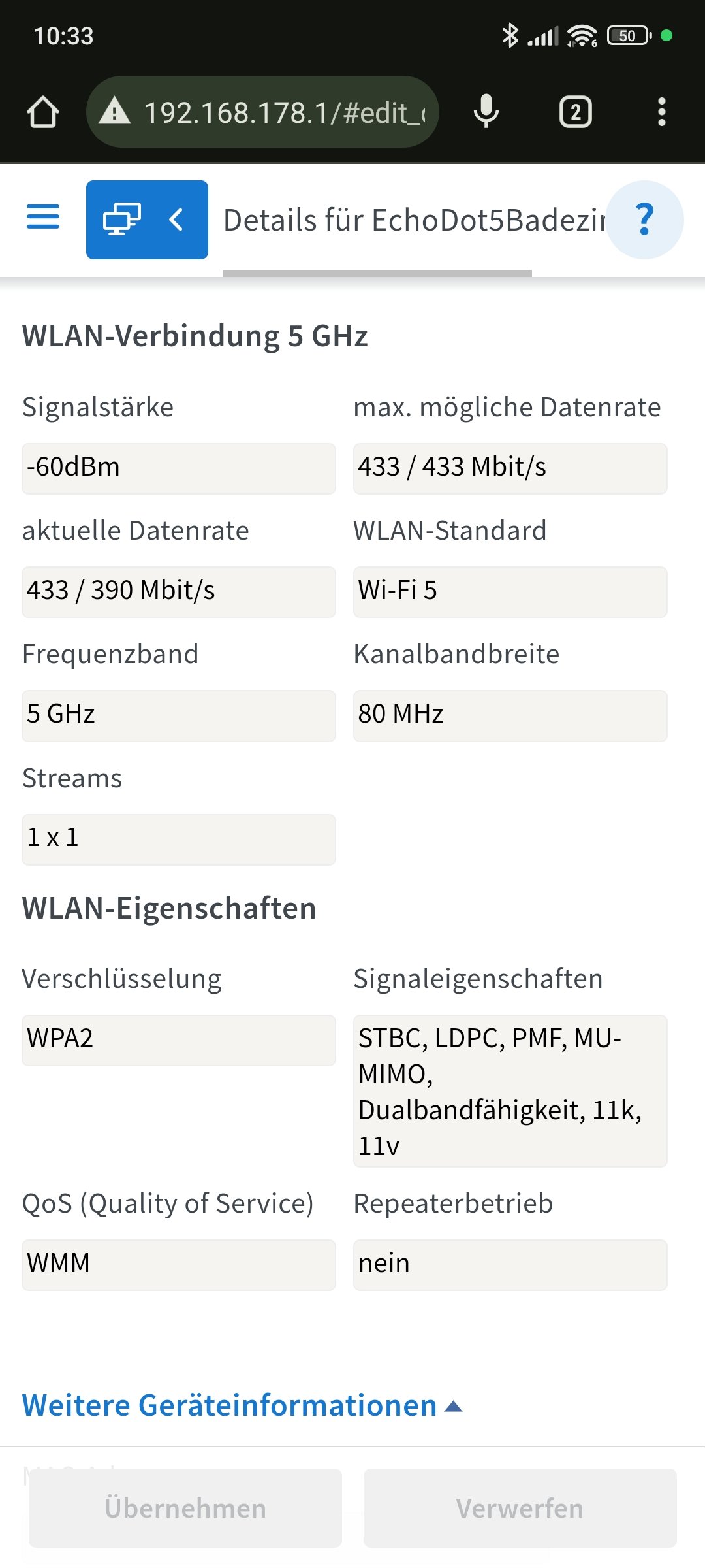

Auf den Stift gehen, da sollten dann die Details sein, wenn man dort dann runter scrollt sollte auch die signalstärke in -dBm gezeigt werden.
Das ganze sollte dann so aussehen:
Aber es ist sowieso schon nur eine 2,4 GHz Verbindung, für stationäre Geräte wäre der bessere Notnagel wenn schon kein Kabel geht eine stabile 5GHz Verbindung welche natürlich eine kürzere Reichweite hat.
2,4 GHz ist heute besser nur noch für abgelegene Räume um zb auf Klo mit dem Handy zu surfen, oder damit die Smart Home Geräte eine Verbindung haben.
Alles was man bei 2,4 GHz noch versuchen kann ist zu schauen ob es ein Unterschied gibt zwischen Kanal 1, Kanal 6, oder Kanal 11, Haken für WLAN Koexistenz raus für maximalen Durchsatz, bei Problemen durch zu viele Nachbar WLANs Haken wieder rein.
Danke, gefunden! "Signalstärke-71dBm"

Dein Signal ist grenzwertig aber sollte noch funktionieren, ist zwar nur eine momentaufnahme aber wenn es nicht in schlechtere Werte schwankt sollte es noch gerade so klar gehen.
Schlecht ist halt dass es allgemein eine 2,4 GHz Verbindung ist.
Trennen brauchst du da nichts, das 5GHz Signal wird an dem Standort einfach zu schwach sein, denn das hat eine geringere Reichweite als 2,4 GHz welches ja schon grenzwertig ist.
Kannst es natürlich versuchen und dazu auch Kanal 100 im 5GHz versuchen, besser wäre aber wenn du die Geräte näher aneinander bringst, gegebenenfalls den Router besser positionieren so dass er frei abstrahlen kann und mindestens hüfthoch angebracht ist usw.
