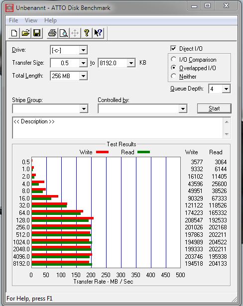

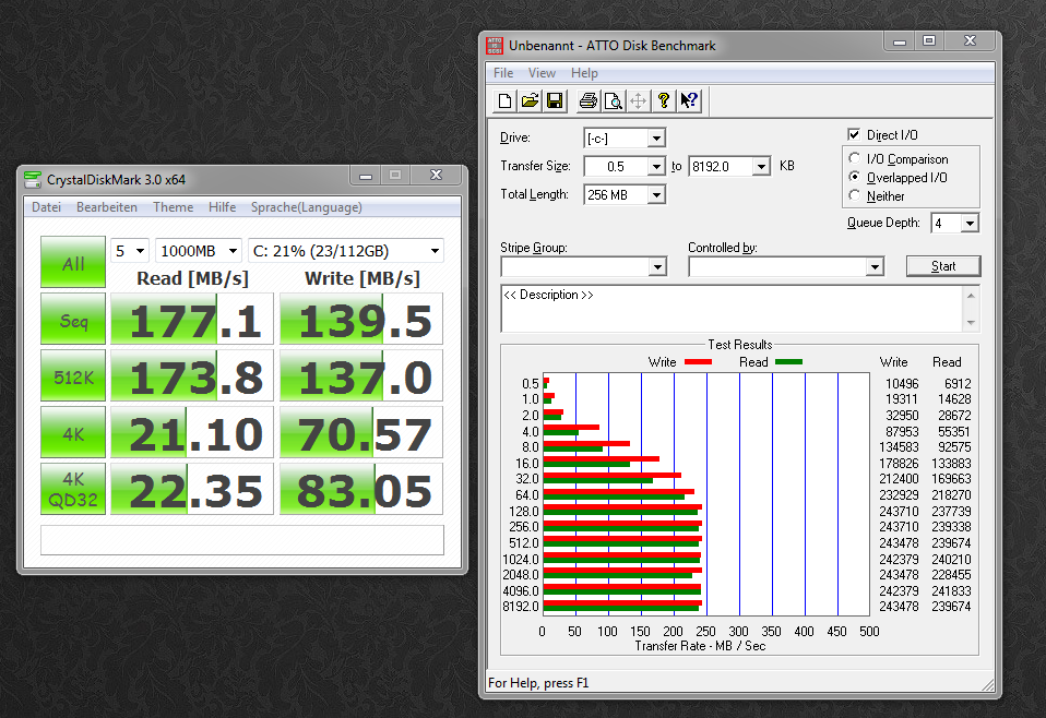

Hier meine Erfahrung nach 220 Betriebsstunden. Habe heute mal beim Support angefragt, ob so ein Leistungseinbruch normal ist. Mal sehen, was sie schreiben.
Ach so, ich habe ne XLR8 Plus 120GB.
