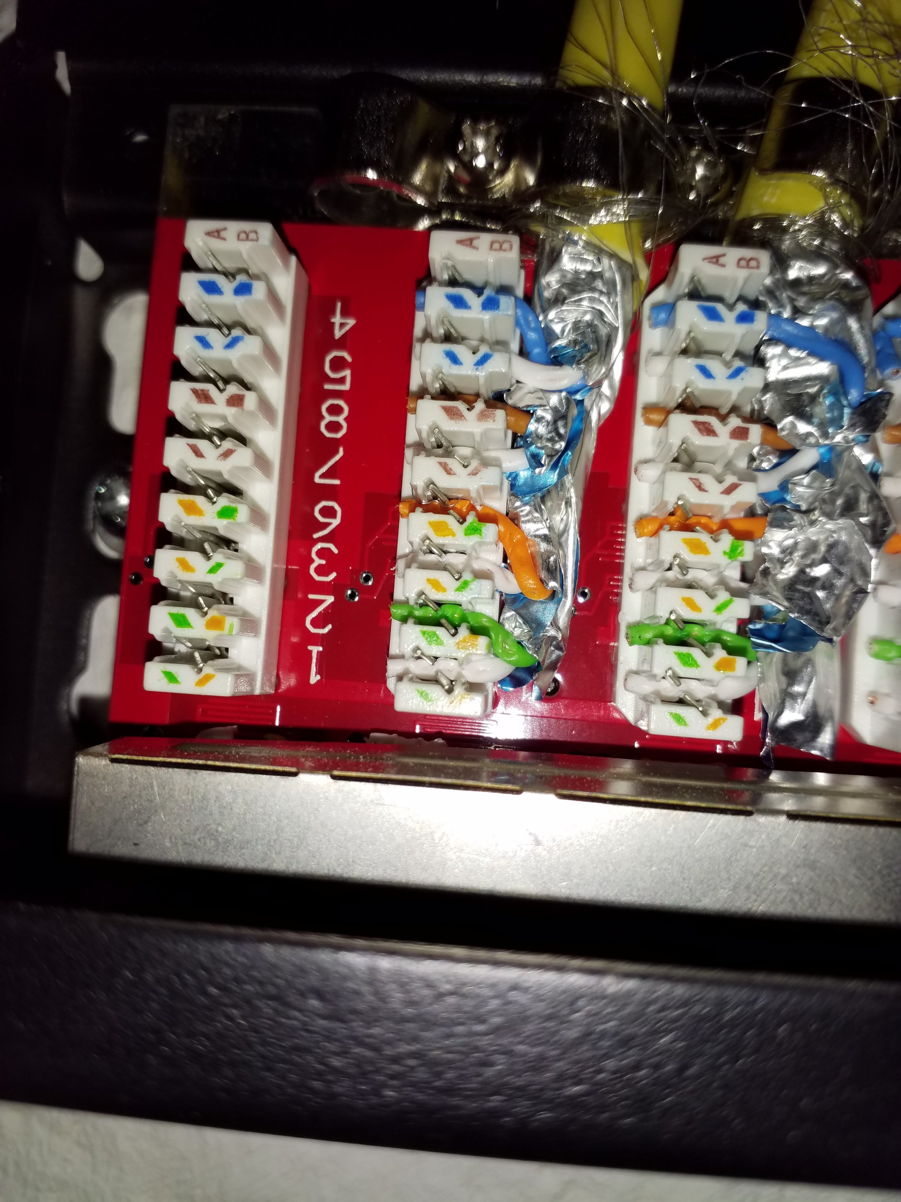

Gute Idee. So funktioniert das leider nicht. Die richtige Farbzuordnung habe ich. 20200315_235336.jpg so schlecht sieht das 2. Von links nicht aus, oder?

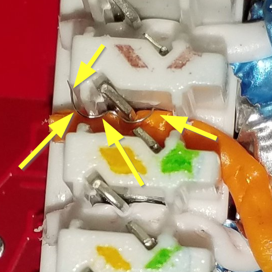

Was ist das hier?
Draht von der Abschirmung? Wenn ja weg damit, das hat Kontakt zur SChneidklemme.
Reaktionen: adius, bart0rn, John Sinclair und 4 andere

Das selbe bei dem weißen Kabel darunter, da ist die AbschirmFolie mit eingeklemmt.
Die Folie weg und die Schirmung gehört an den dafür vorgesehen platz
dh.. ab der Kabelklemme oder Schirmklemme gibts nur mehr die Drähte und keine Schirmung

Die Abschirmung/Drahtdings habe ich von Orange entfernt. Im weißen darunter ist keine Folie.
Soweit sieht alles ganz gut aus. Über ein sehr langes Lankabel zeigt sich, dass die anderen Dosen funktionieren.

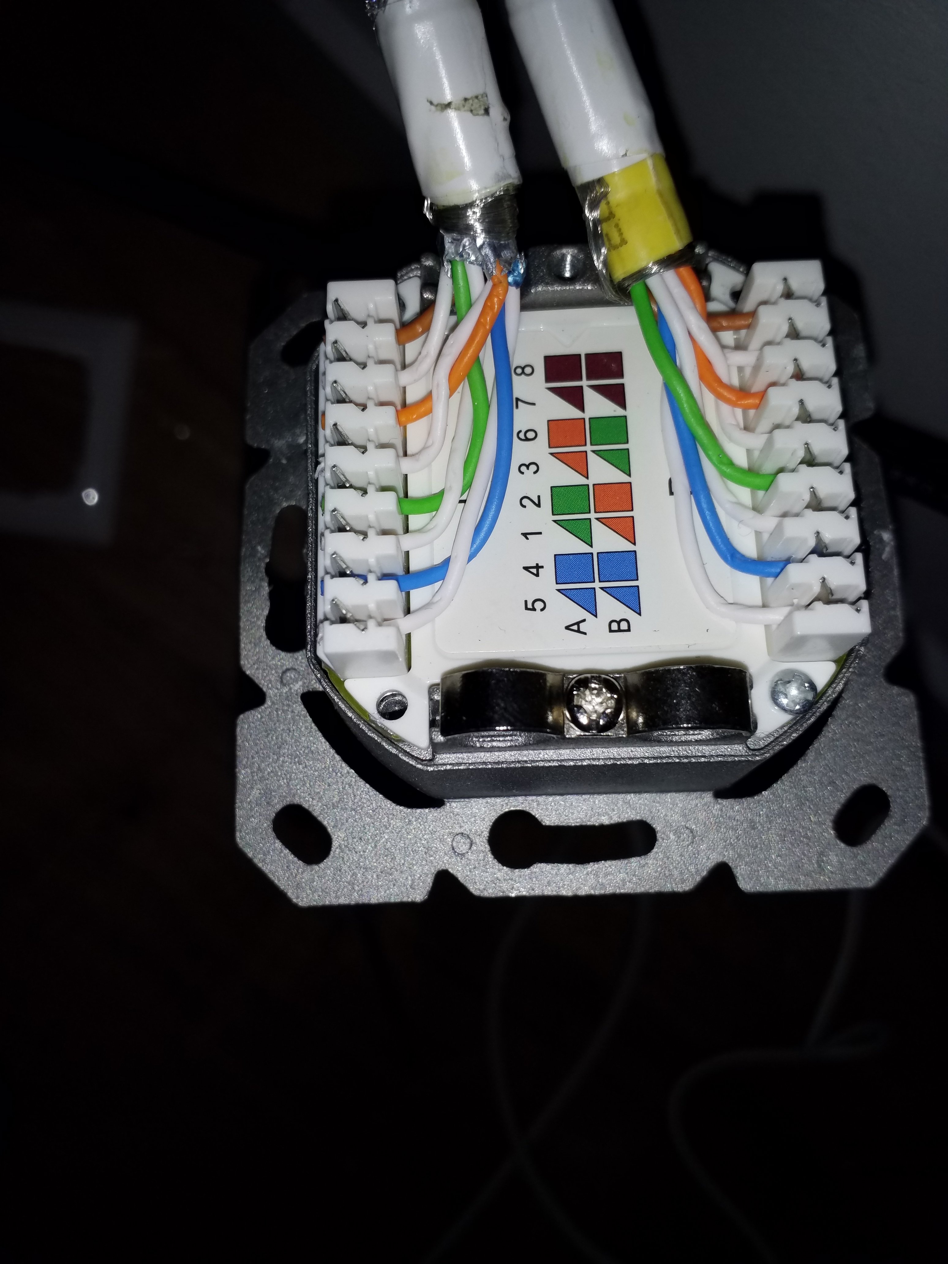

Hier ein Foto der Wanddose. Das linke Kabel ist das, welches nicht funktioniert. Anschlüsse sind alle richtig. Das einzige, was ich sehe, ist eine kleine Beschädigung links auf Orange. Kann das die Ursache sein? Ansonsten versuche ich das komplette Kabel neu aufzulegen.20200316_075235.jpg
Was auffällt auf dem 1. Photo sind die Kabel gelb, auf dem 2. Foto weiss. Sind die noch irgendwo angesetzt? oder ist das eine Farbverfälschung?
Das ist eher eine "Art" gelbe(s) "Tape/Isolierung" denke ich.
Im Bild 1 noch dran, im Bild 2 bei einem Kabel ab.
Muss der TE pruefen.
Und natuerlich selbst nochmal durchklingeln. @Kingriki
Vorab: gelbes Kabel, weißes Isolierband ;)

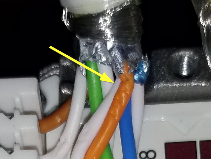

So, danke für eure Denkleistung! - Das Problem ist gelöst:
Tatsächlich war die Ursache die orangene Ader eines Kabels in der Datendose. Mein Elektriker hat anscheinend beim Auflegen einen Kabelbruch verursacht (ab dem Knick war es sehr wabbelig). zum Glüch hatte ich ein paar cm übrig und konnte neu Auflegen - und siehe da, es läuft 8)

Meinst diese Stelle?
Passiert, wenn man mit der (Spitz-)Zange das Dingens versucht zu halten/ziehen. Waere beim Durchklingeln/Testen aber (eigentlich) aufgefallen. :D
Anyway. Hauptsache es funktioniert jetzt. 👍
