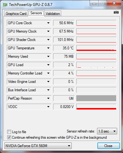

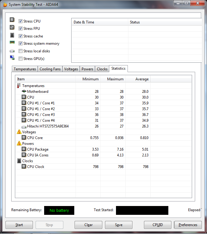

Hier zwei aktuelle Temperaturinfos im Leerlauf:
Ich schaue nachher ob ich ein passendes Netzteil habe, ansonsten muss ich erst eines organisieren.

Die Temperaturen der GPU und CPU sehen nach meiner Meinung nach sehr gut aus. Die neue Wärmeleitpaste hat hier gut getan. Wir warten dann noch auf den Test mit Akku ohne Netzteil im Volllastbetrieb ab.
@ xvaranx
Korrekt, stimme dir absolut zu, die Temps sind sehr gut. Ehrlich gesagt waren die schon ziemlich gut, nachdem er das Gerät der ersten Reinigung ohne WLP-Erneuerung unterzog.
