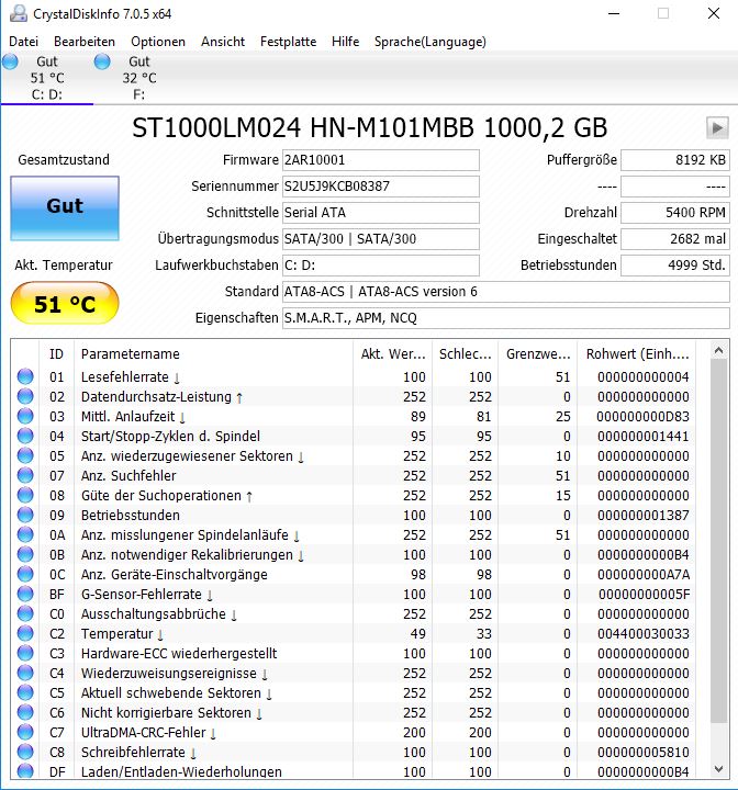

Teste die Festplatte mit CrystalDiskInfo und poste die Werte hier.

Naja - die Platte scheint in Ordnung.
