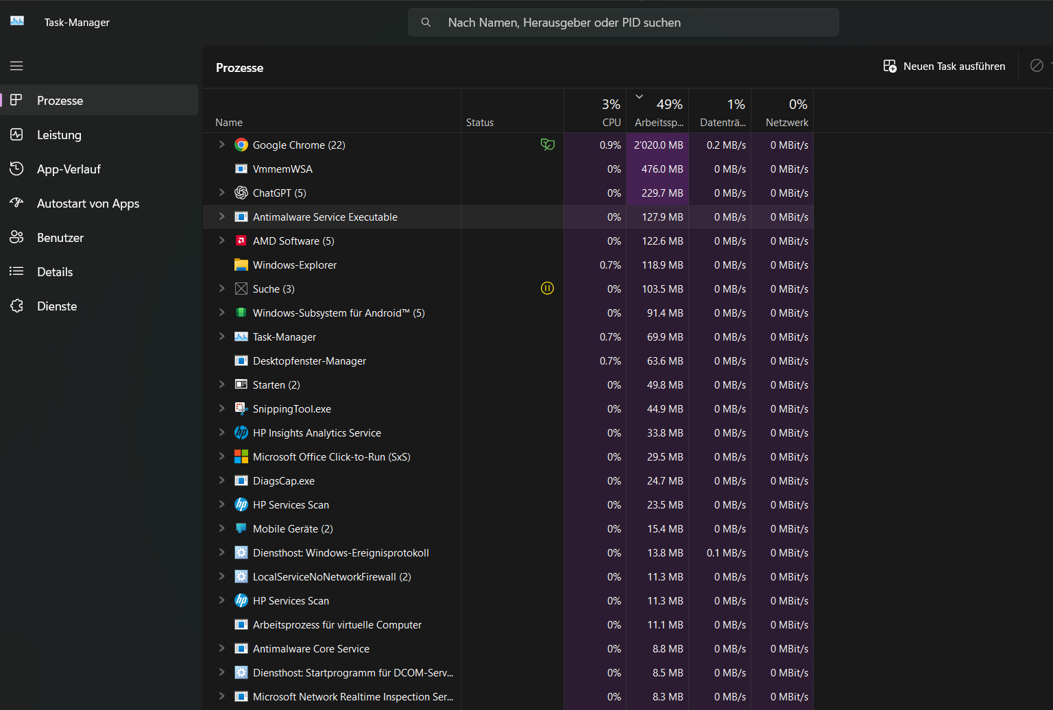

Ich nutze ein HP EliteBook 845 G11 (Ryzen 7 8840U, 16  GB RAM, 1 TB SSD, Windows 11 Pro). Seit einiger Zeit friert der Laptop sporadisch ein, obwohl laut Task-Manager CPU- und RAM-Auslastung bei nur ~55 % liegen. Kein Bluescreen, kein Neustart – einfach Freeze, Ton bleibt hängen, Maus reagiert nicht.

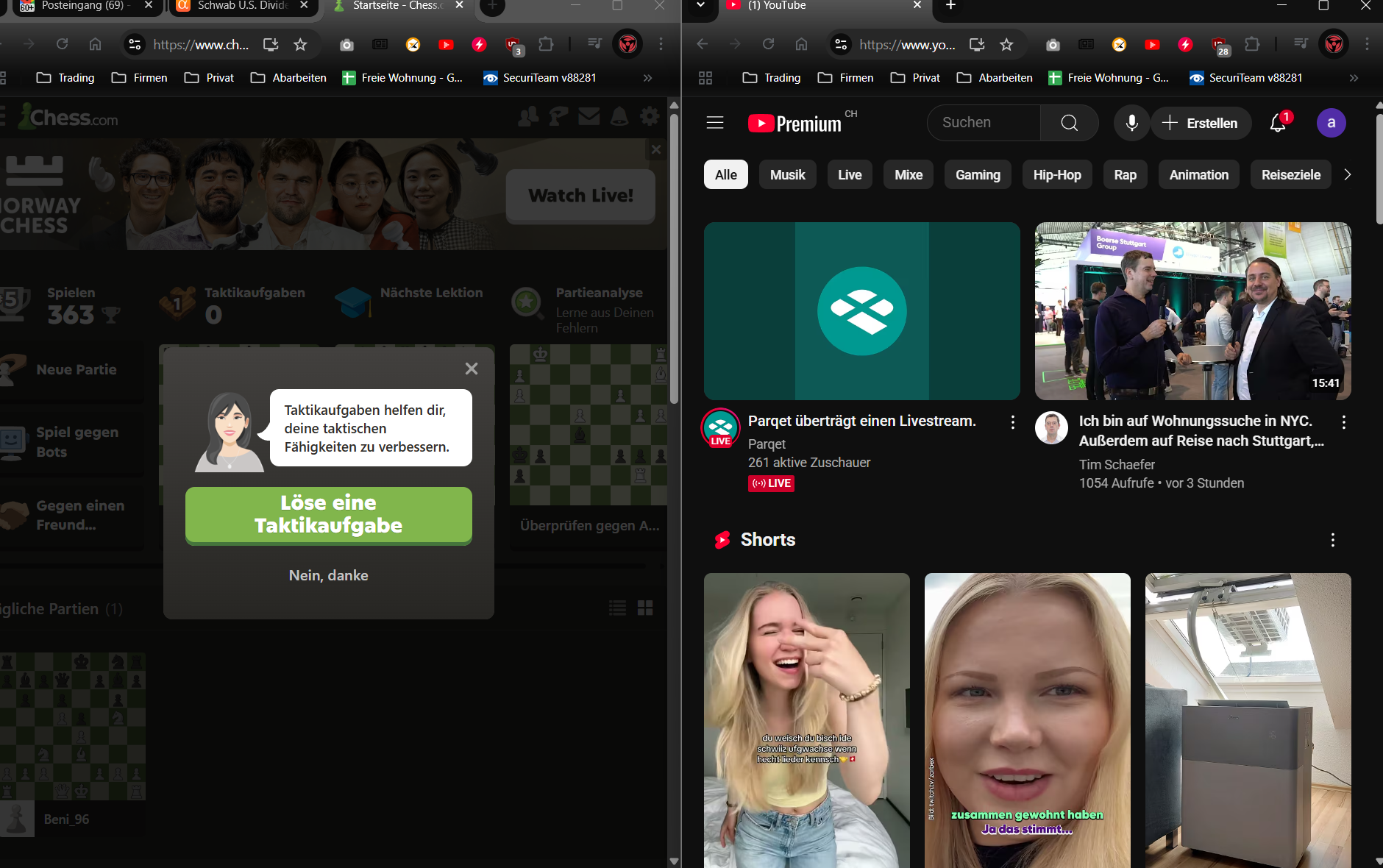

Am häufigsten passiert es, wenn ich YouTube (Chrome) offen habe und gleichzeitig auf chess.com spiele (ebenfalls im Browser). Temperatur ist unauffällig (unter 70 °C), keine Hinweise im Zuverlässigkeitsverlauf oder Event-Viewer.

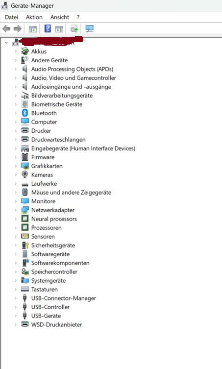

  • Alle Treiber + BIOS auf neuestem Stand
Hat jemand eine Idee, woran es liegen könnte? Eventuell Grafiktreiber/Hardwarebeschleunigung?

Es werden nicht annähernd 49% von verbauten 16GB RAM im Taskmanager angezeigt. Du hasst wahrscheinlich ein Speicherleck. Wenn es immer mit der selben Anwendung auftaucht, dann würde ich dort anstzen.
Auch würde ich mir VmmemWSA anschauen was für dein Android-Subsystem genutz wird anschauen.
