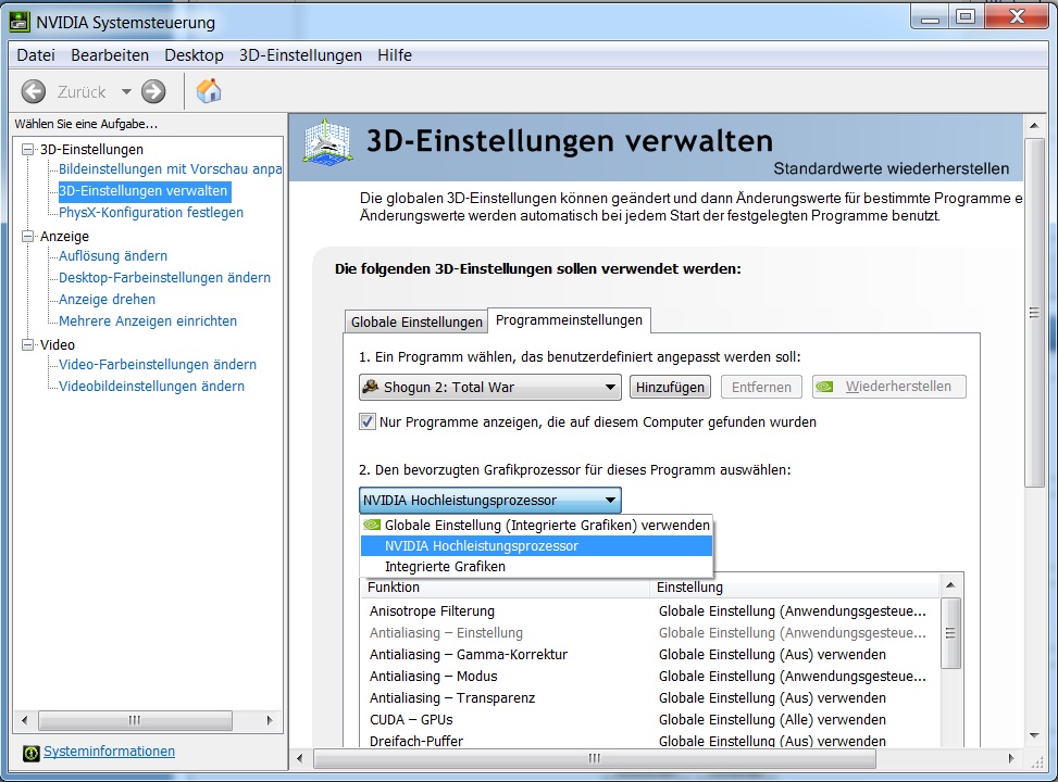

Dein Freund muss in der Nvidia Systemsteuerung die Nvidia Grafikkarte auswählen. Möglicherweise muss er zuerst das Spiel zur Auswahl hinzufügen. Die Shogun2.exe befindet sich in Steam\SteamApps\common\total war shogun 2

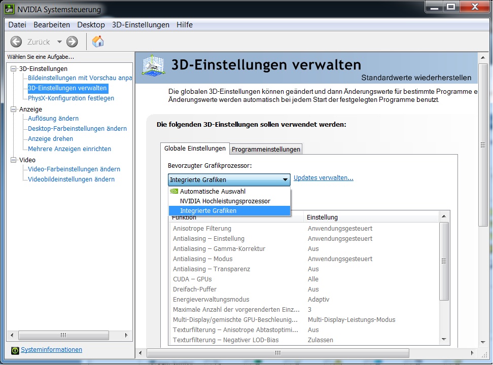

Also ich hab den Dell L502X (die 15 Zoll Variante) und im Bios gab es meines Erachtens keine Möglichkeit die integrierte Grafik zu deaktivieren. Zudem sollte dein Freund darauf achten, dass im Bios das amerikanische Tastaturlayout gilt.
Trotzdem ist es möglich die integrierte Grafikkarte zu "deaktivieren". Dazu muss einfach der bevorzugte Grafikprozessor geändert werden (siehe Bild). Dies ist jedoch nicht zu empfehlen, denn dann würde die Nvidia Grafikkarte dauerthaft aktiv sein -> kürzere Akkulaufzeit + Lüfter muss öfters drehen. Am Besten stellt dein Freund für jedes Spiel oder Anwendung, welche von der Nvidia angesteuert werden soll, eine Ausnahme von der Regel ein.

Richtig, vorallem in Bezug auf Akkulaufzeit und Temps macht das natürlich mehr Sinn, dass für jede Anwendung bei Bedarf explizit einzustellen, um beim Surfen usw. nur auf die Integrierte Einheit zuzugreifen.

Ok, Problemlösung von hfeger probiert und leider nix geholfen.
Das Spiel nutzt beim Spielen selbst, die GeForce, das ist also nicht das Problem.
Das Problem ist in den Grafikoptionen. Dort wird leider die Integrierte Intel GPU aufgeführt, weshalb die Grafikoptionen nicht wirklich sehr Hoch gestellt werden können. (Die Höheren Optionen sind ausgegraut, so dass sie nicht angewählt werden können)
Bei den vorherigen Titeln wie z.b. Empire-TW, geht das Stufenlose umstellen der Grafikoptionen ja.
Ebenso versucht habenn wir schon, das in der preferences festzusetzen (und mit Schreibschutz zu versehen). Hat leider auch nix geholfen.

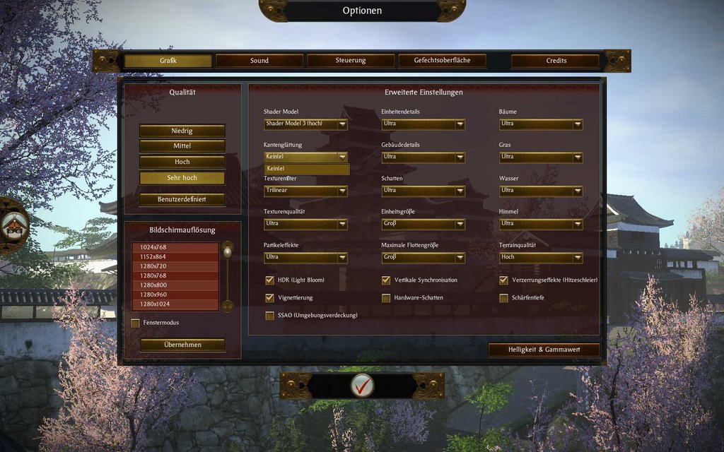

Das Modell L702x hat je nach Konfiguration entweder eine GT550M oder GT555M verbaut. Es muss natürlich bedacht werden, dass dies keine Highend Grafikkarte ist. Ich muss nachher mal in meine Shogun 2 Grafikeinstellungen schauen, aber auch bei mir kann ich weder "Sehr hoch" noch "Ultra" auswählen, sprich, sie sind ausgegraut.
Zudem wäre es nützlich zu erfahren, wo in den Grafikoptionen die IGP aufgeführt wurde. Ist damit das Ingame-Menü gemeint? Ich kann diese Option zumindest nicht finden (siehe Bild).

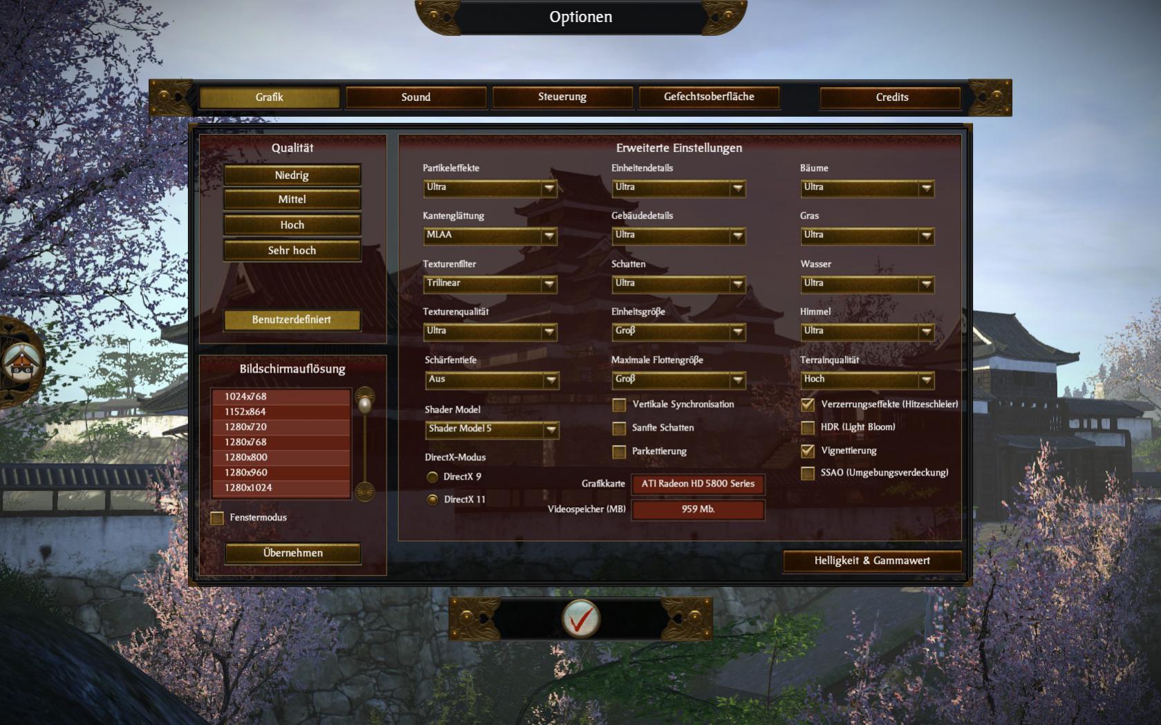

Also bei meinem Rechner sieht man genau dort die GPU. Auch kann ich zwischen DX 9 und 11 dort auswählen. DX11 kann die 555M ja eigentlich auch.
Dazu siehe Screen. (Auch in den anderen Grafikoptionen zu finden, bei mir stehts nur grad auf Benutzerdefiniert :) )

Habs bei mir nun auch probiert. Als Grafikkarte wird mir dort die Nvidia angezeigt und einige Einstellungen sind grau. Dies kann man zwar durch Änderung des Shader Modells teilweise lösen, nur wird es dann wahrscheinlich zur Ruckelorgie.
Wenn bei deinem Kollegen dort nicht die Nvidia angezeigt wird, dann müsste der Fehler in der Nvidia Systemsteuerung liegen.
