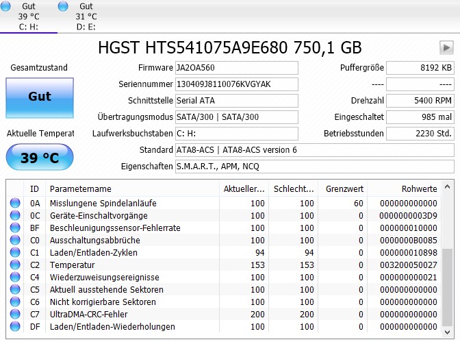

screenshot crystaldiskinfo.
Hier die gewünschten Screenshots!
Hmmm...?

Schön, dass auf deinem Screenshot nur die Hälfte der Werte bei CrystalDiskInfo sind ...

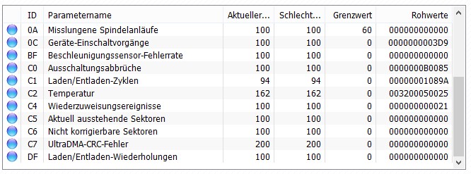

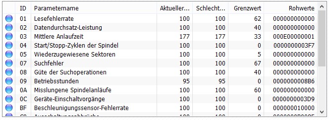

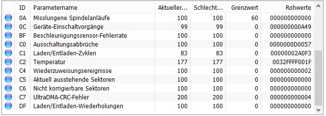

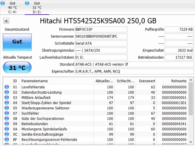

Sorry, ich dachte das der Gesamtstatus ausreichen würde.
Jetzt kann man nicht mehr zuordnen, welche werte zu welcher Platte gehören *seufz*.
Wie wäre es mit einem Screenshot mit allen Werten!
In Ordnung ist keine der Platten. Eine hat extrem viele Ausschläge beim Beschleuningungssensor, es gibt wieder zugewiesene Sektoren und CRC Fehler.
Wie kannst du denn bei den Werten noch brauchbare Informationen herauslesen?
Zugeordnet sind sie wie auf dem Screenshot zuvor.
Ehm.. Ist das wichtig? Macht der das um mich zu ärgern oder versucht der damit irgend etwas auszugleichen?
Die Hitachi 750 GB hat über 4000 heftigere Stöße protokolliert. Die ist nicht nur einmal herunter gefallen. Das könnte die Ursache sein. Auch wenn CDI anzeigt, Status OK.

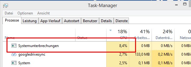

Das mit den Systemunterbrechungen deutet auf einen Hardwaredefekt hin. Werde am Wochenende eventuell mal eine andere Platte versuchen, die wichtigsten Daten sind sowieso immer in der Cloud und so..
