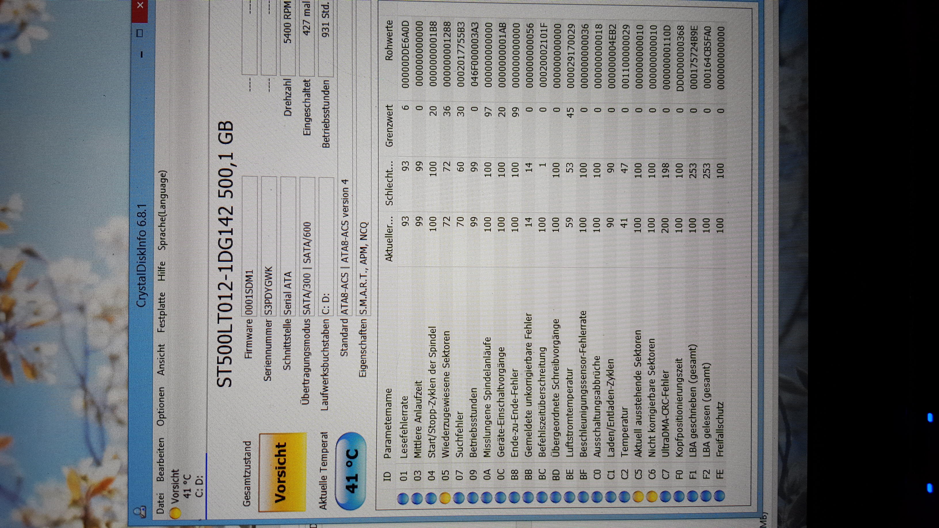

Mal mit Crystal Disk Info die SmartWerte der Festplatte prüfen ...
... und hier reinstellen.
Ich hoffe das sind die smart-Werte und der upload vom Handy funktioniert

Sieht man nun an den Smart-Daten dass die Platte defekt ist oder lohnt die Möglichkeit mit Gparted noch?
Sichere was Du kannst und kaufe Dir eine SSD.
Habe meine externe mit "nur" schwebenden Sektoren auch mit einem langsamen und gründlichen Formatieren auch nicht wieder hinbekommen.
Vergiss gparted, als ich das schrieb war Deine Antwort noch nicht da (hab erst viel später auf senden gedrückt).
Du hast 72 defekte Sektoren die neu zugewiesen wurden, das ist kurz vor Totalausfall.
