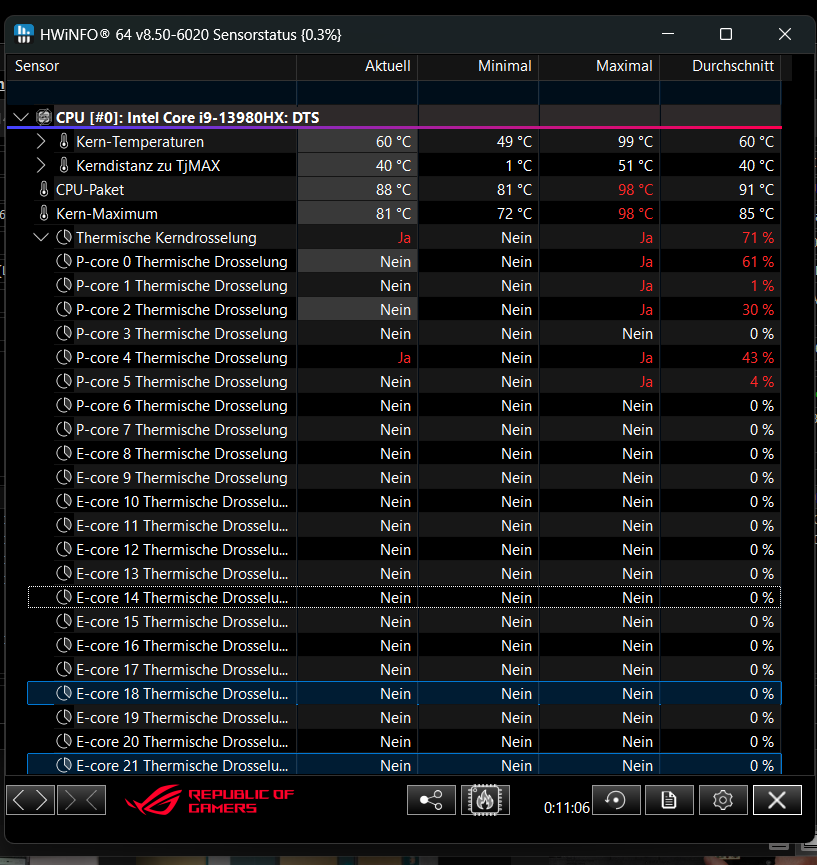

Sorry, lag ist ein zu ungenauer Begriff gewesen. Es ruckelt stark, also das Bild hängt sich alle 10 Sekunden für ca 1
Sekunde auf. Die CPU ist ziemlich heiß, aber nicht zu heiß, wie man es auf den Bild sehen kann. Der Laptop ist aber auch im Turbo-Modus, deswegen nimmt die CPU mehr Leistung her.
LG
Das rote „Ja“ bei thermischer Drosselung gesehen?
Bitte alles aus dem Reiter HWInfo ;) Taktraten, Verbrauch, etc
Reaktionen: LuxSkywalker, AB´solut SiD, frazzlerunning und 2 andere
Die CPU wird zu heiß, sonst würde die nicht drosseln, wie man auf deinem Bild sehen kann.
Kühlsystem kontrollieren, nicht dass das verstopft ist. Zur Not ein Kühlungs-Ständer (mit aktiven Lüftern). Vielleicht auch WLP erneuern.
Reaktionen: Spock37, BarBaer und AB´solut SiD
Falls du keine zwei linke Hände hast: dein Laptop lässt sich reicht einfach öffnen, zumindest zum durchpusten:
Und wenn das nicht reicht und du dir das zutraust: hier ne weitere Zerlegeanleitung mit Pastenerneuerung:
