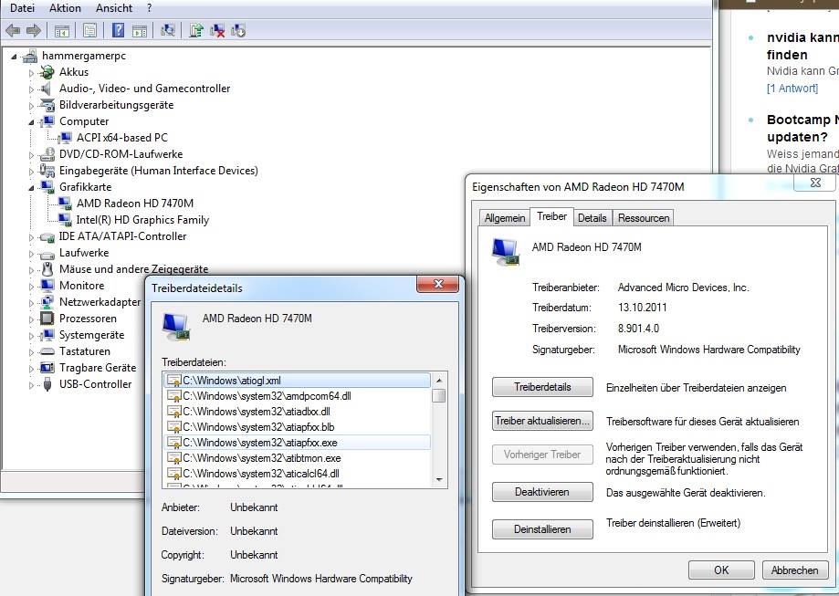

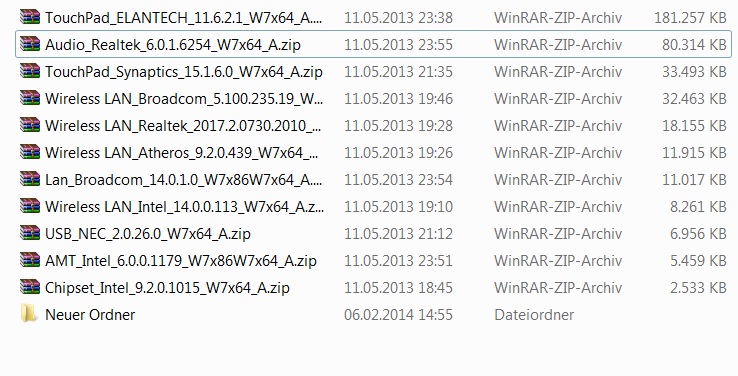

Sowie das hier die Treiber die ich Runtergeladen hatten, wobei der Graka Trieber dort schon der Richtige sein kann das ich ihn Glücklicherweiße damals dort rein Kopiert habe, will nur schonmal nachfragen falls es nicht klappt woran es liegen könnte.rim8r5bu.jpg

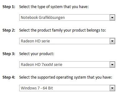

Win7 64x

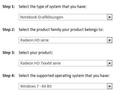

Das müsste ich Laden oder ?
Genau den müsstest du laden, woher hattest du eigentlich den bisherigen?
Generell ist es in Ordnung die Treiber vom Notebookhersteller, in dem Falle Packard Bell, zu nehmen weil diese auf die verbaute GPU abgestimmt sind, nicht immer steckt hinter ein und der selben GPU Bezeichnung auch identische Hardware.
Dennoch würde ich dem aktuellen GPU Treiber von AMD bevorzugen.

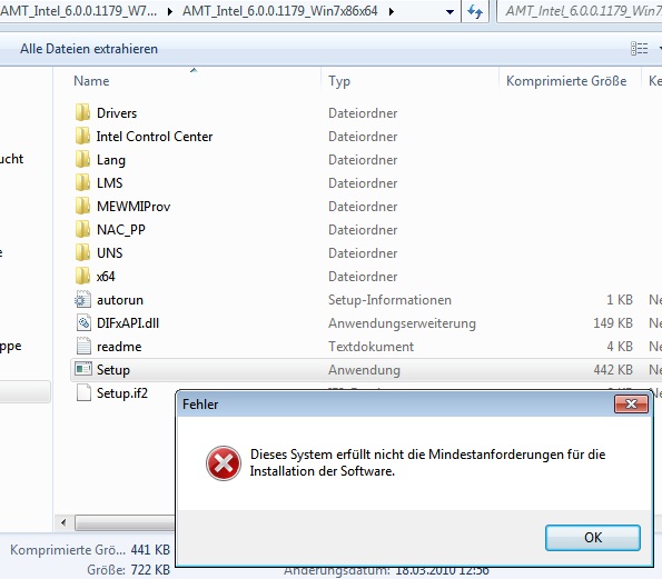

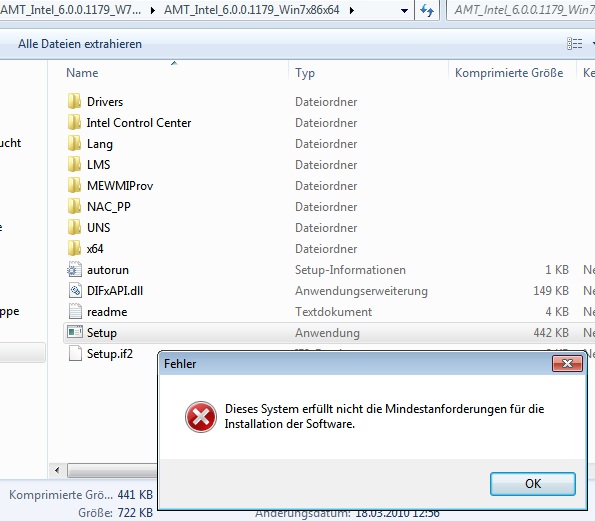

Wieso tut er mir das an ? Das ist doch die HD Intel Geschichte oder nicht ? Oder muss ich doch erst VGA AMD Installieren ?
Ist die Intel-IGP im Gerätemanager gelistet?
Wenn du IGP im GM nicht findest, klingt es so, als wäre die Funktion im Bios deaktiviert. geh da mal auf die suche.
