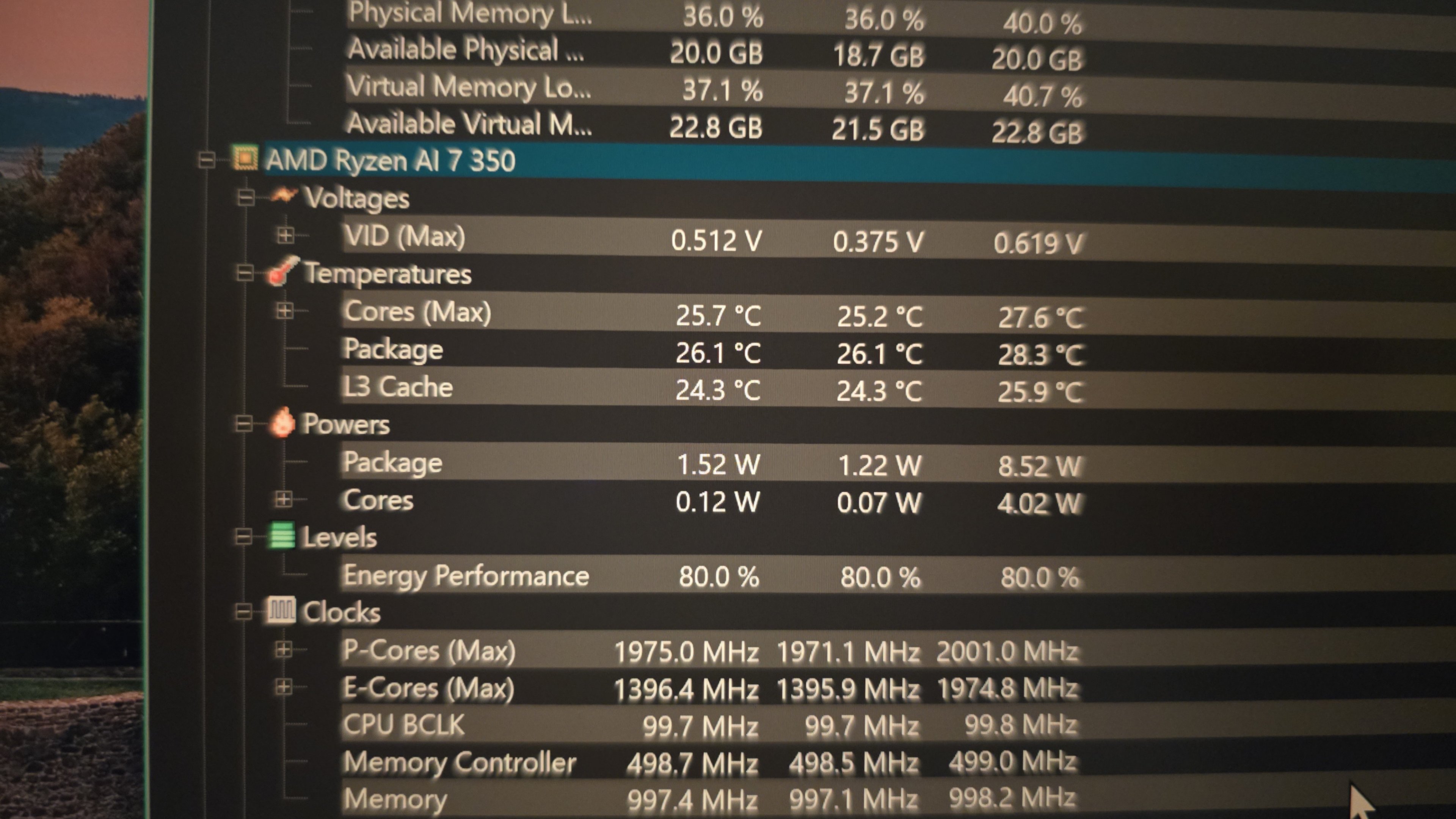

Ich habe ein etwas nischiges Problem und hoffe trotzdem, dass mir jemand helfen kann. Mit dem kürzlich neu gekauften Laptop (HP Omen Max, Ryzen AI 350, RTX 5070ti) bin ich so weit extrem happy und habe ihn tatsächlich als Allrounder gekauft, was aufgrund der 11-12h Laufzeit im Officemodus auch möglich ist (iGPU + Ökumodus). So weit so gut, wie man auch im HWinfo sehen kann, sind die Temperaturen und Power Draw ziemlich gut (jedenfalls besser als bei dem Transcend 14 mit Intel U9 285h, den ich testweise auch mal eine Woche hatte).

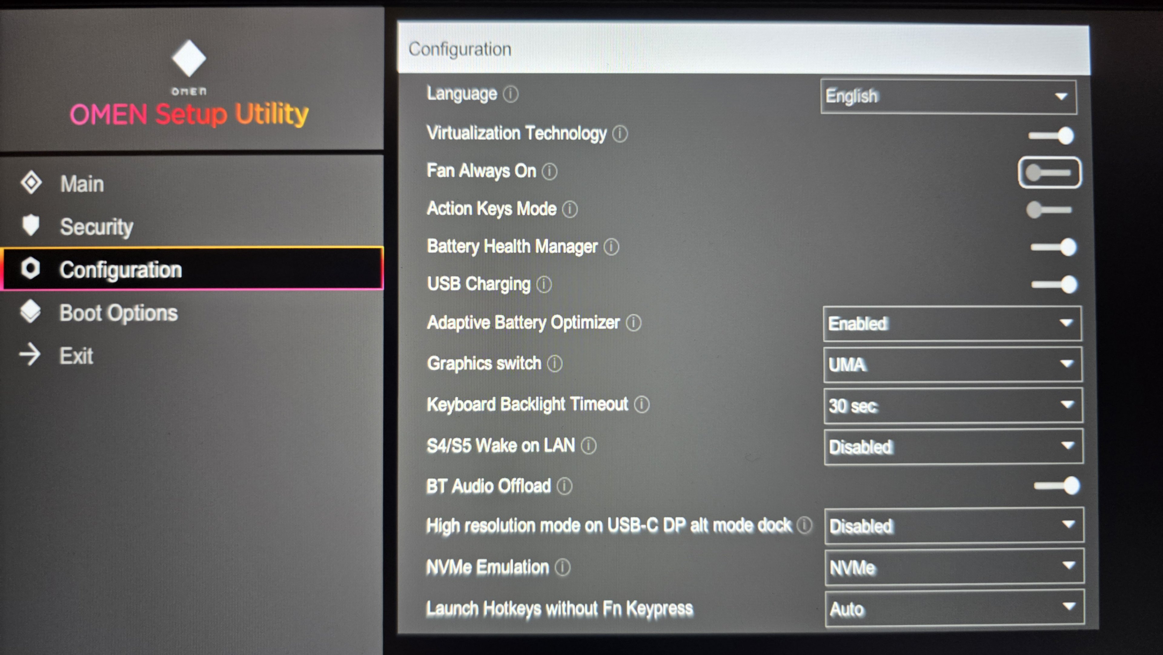

Jetzt gibt es allerdings einen Punkt, der mich doch ziemlich nervt: Ich bekomme die Lüfter auf Teufel komm raus nicht ausgeschaltet, die laufen konstant mindestens bei 1900rpm. Manchmal aktivieren sie sich erst nach 10 Sekunden, aber die sind absolut immer an, egal was man macht und drehen bei Mehrbelastung dann auf (was ja auch gut ist).
Im BIOS fand ich folgende Option, die ich auch schon mehrfach an und wieder ausgeschaltet habe, jedoch schien dies keine Auswirkungen zu haben. Ich bin etwas am verzweifeln, da die Kiste doch effizienter und kühler als der Transcend 14 ist, jedoch ständig diese bekloppte Lüftung läuft, was im leisen Büro bzw. Hörsaal echt ein bisschen ärgert.

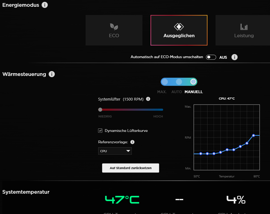

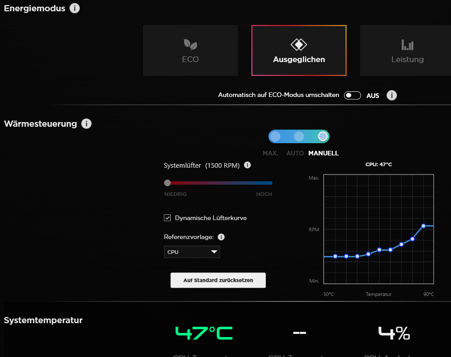

Ich habe einen älteren 15er, die Lüfter sind beim surfen und wenig Last immer aus. Man kann im Omen Gaming Hub die Lüfterkurve anpassen, probier das mal.
Danke für die Antwort, das habe ich bereits schon versucht. Bei mir siehts genauso aus wie bei dir, aber dieses "min" im Graph sind bei mir wohl die 1900rpm als Basis

Also sowohl im Omen Gaming Hub als auch HWinfo sind es 25° und wie gesagt, er fühlt sich auch wesentlich kühler an als der Transcend 14 mit Ultra 9 285h. Zudem läuft der AMD ja bekanntermaßen effizienter und kühler als die Intel und der Wattverbrauch ist mit 2-3 Watt im Idle geringer als die 5-6 vom 285h.
