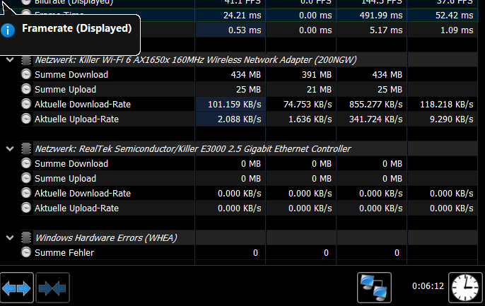

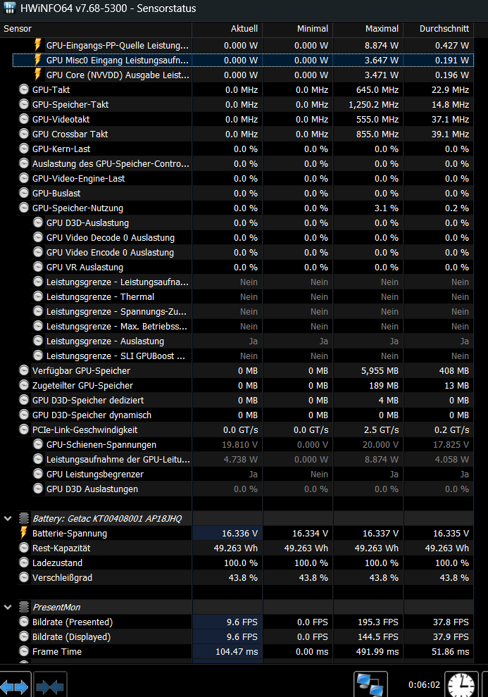

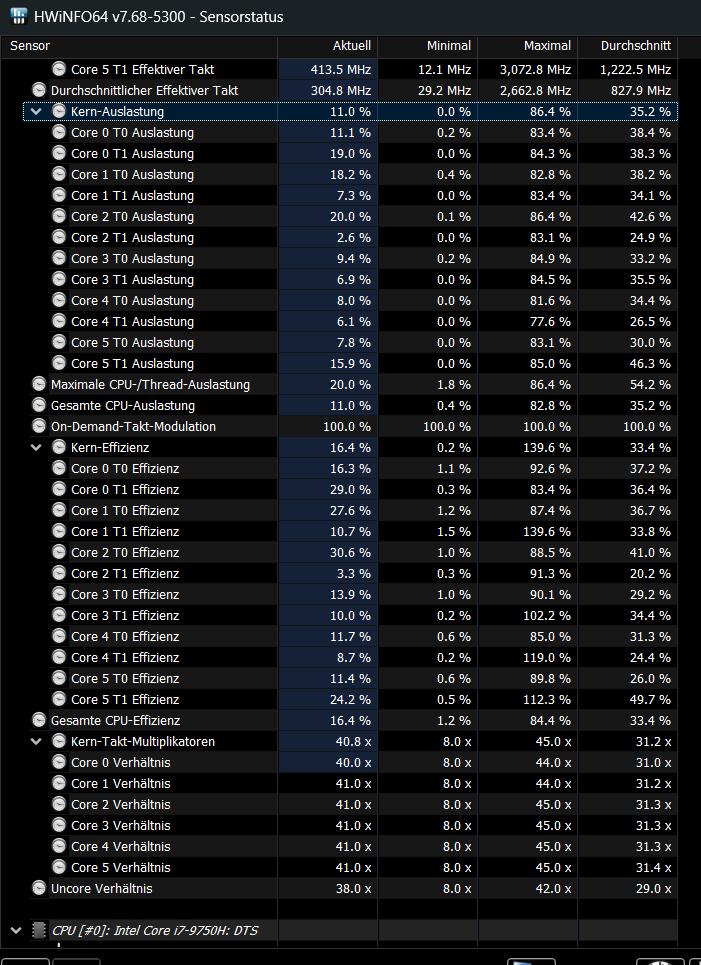

Habe jetzt auf HWinfo im hintergrund offen gelassen und nachgeschaut als es begonnen hat mit den Lags und Screenshotsgemacht: Liegt wohl doch an CPU Überhitzung wenn ich das richtig interpretiere... Wundert mich aber da dies auch manchmal direkt beim Starten (also kalt) vorgekommen ist.

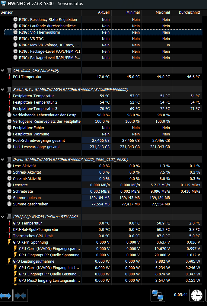

Ne LogDatei in HWInfo kann ueber längeren Zeitraum Daten mitschreiben. Worin man auch sieht was nun genau zuwelchen Zeitpunkt parallel passiert und welche Auswirkungen es hat.
Bei deinen Screenshots :
Minimale GPU Temperatur mit 0° ist etwas seltsam. Wohl eher Auslesefehler. Maximale Temp. der GPU eigentlich unbedenklich.
Die Minimale CPU Temp. ist etwas hoch. Liegt aber evtl. daran wann erst HWInfo gestartet wurde, und dass wohl der Rechner vorher schon ne Weile lief.
CPU HöchstTemp. sind bedenklich, und drosseln auch. Da werden die Laggs herkommen.
Ausserdem sind die MaxTemperaturen der SSD sehr hoch. Auch möglich dass die drosselt. Sollte aber beim Zocken trotzdem keine Auswirkungen haben.
Deine AkkuLaufzeit weist auf defekten Akku hin.
War der Akku zu diesem Zeitpunkt auf 100% geladen? Bei 5% Akku waere es ja nicht verwunderlich.
Beim Blick auf die Screenshots waeren "Gründe für Leistungslimits" wichtig alle auf zuklappen,
Paket Leistung Grenze wurde überschritten.
Term. PaketDrosselung war aktiv.
Also zu heiß
und zu Stromhungrig.

Habe jetzt nochmal bei normaler Office nutzung die Laggs bemerkt und neue Screenshots gemacht, mit allen Infos aufgeklappt.

So wie ich das sehe irgendwie doch keine Überhitzung?
Sehe ich auch auf den aktuellen Bildern kein Anzeichen dafür.
Das auch keiner der hier Mitlesenden Auffälligenkeiten in deinen Screenshots findet, heißt wohl auch, dass da nichts zu finden gibt.
Leider..
