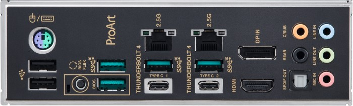

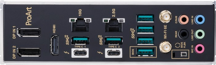

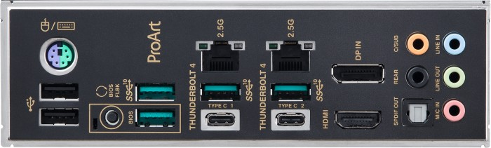

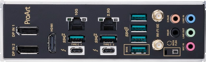

Asus Z690 ProArt - Intel
Asus B550 ProArt - AMD
Auch ist beispielsweise die TB4 Erweiterungskarte von Gigabyte nur für Intel Boards zertifiziert. Die Titan Ridge TB3 Karte ist auch für AMD Boards zertifiziert.

Ray519 schrieb:
Habe nichts dergleichen gesehen, wenn würde es auch nur mit AMD APU + DP 1.4 fähige dGPU Intels öffentliche Anforderungen an TB4 erfüllen können, wenn überhaupt.
Auch nutzen die AMD Boards nicht das Intel Thunderbolt Logo, dass man soweit ich weiß automatisch nutzen darf, wenn man von Intel zertifiziert ist. Alle Intel Boards von Asus haben den Blitz auch drauf, nur die AMD Boards nicht.

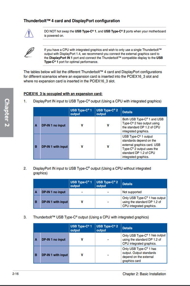

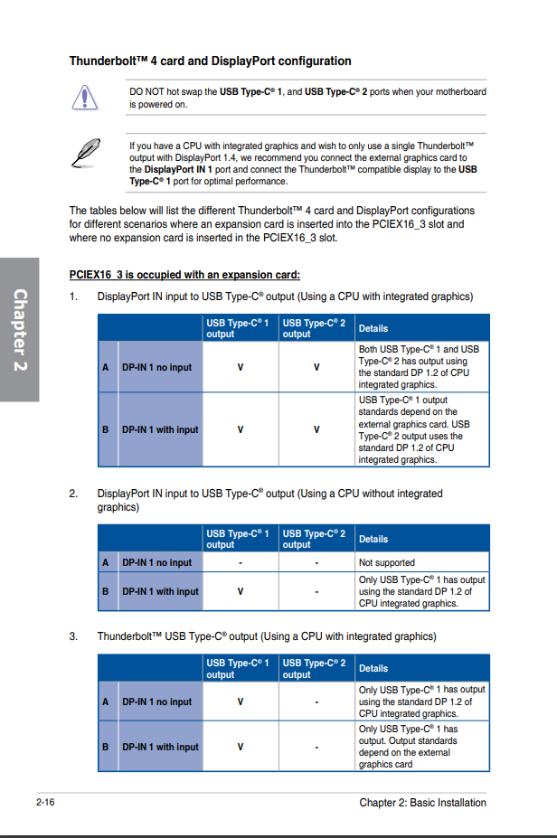

Wieso ist das so? In den specs steht doch:
Aus dem Manual von Asus:
Siehe Abschnitt "Using a CPU without integrated graphics".
Die Specs auf der Website sind leider nicht ausführlich genug. Außerdem geht es nicht anders, wenn das Mainboard nur einen einzigen DP-in hat. Dann können ja keine 2 DPs von einer dGPU kommen. Siehe auch das Backpanel vom Z690 ProArt das ich oben drin hatte, das hat 2 Eingänge. (Wobei Asus hier auch pfuscht, nur anders. Wenn man keine dGPU anschließt, kriegt man max. 1 DP von der iGPU, was wieder nicht den vollen Funktionsumfang liefert).
