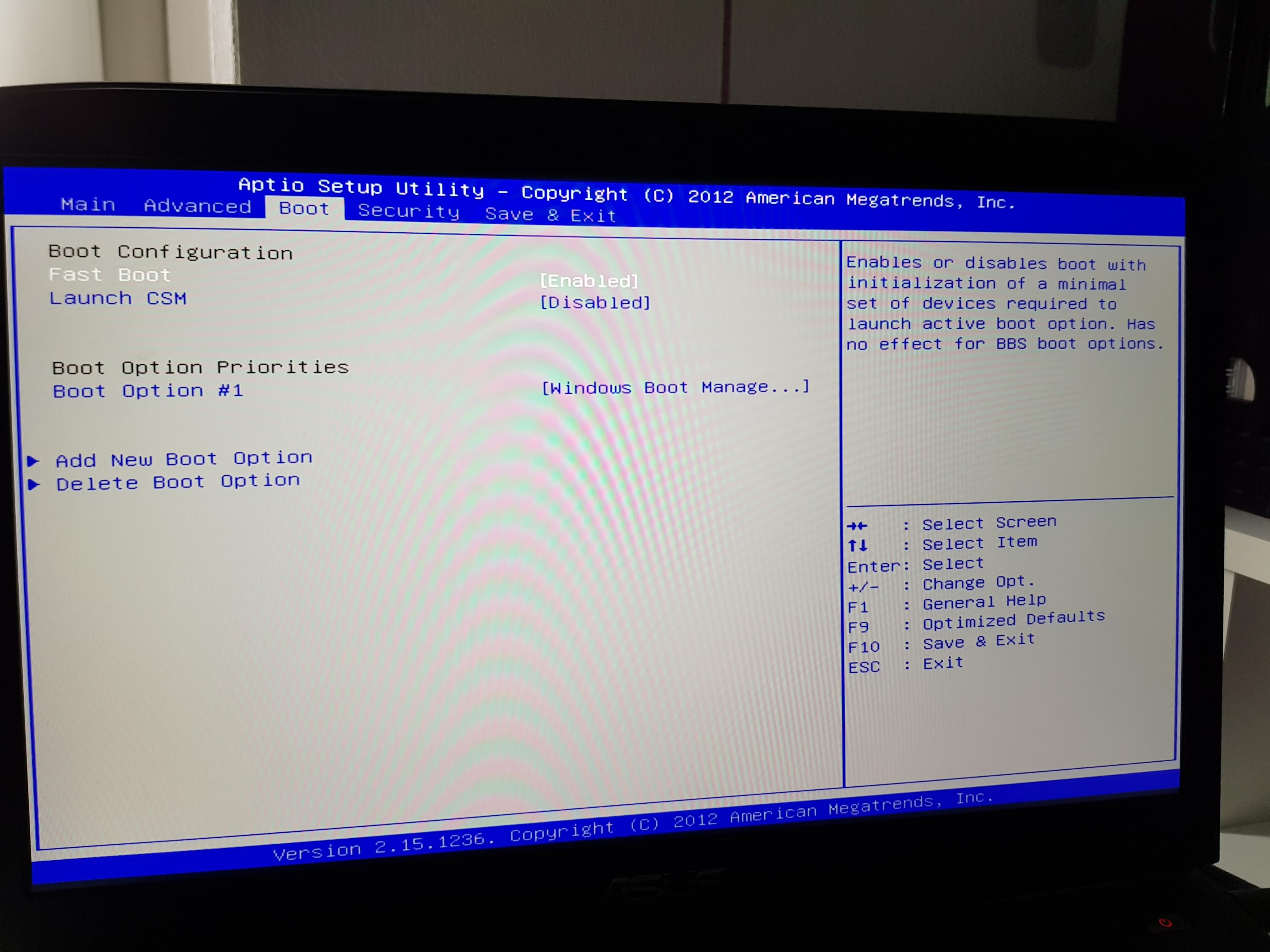

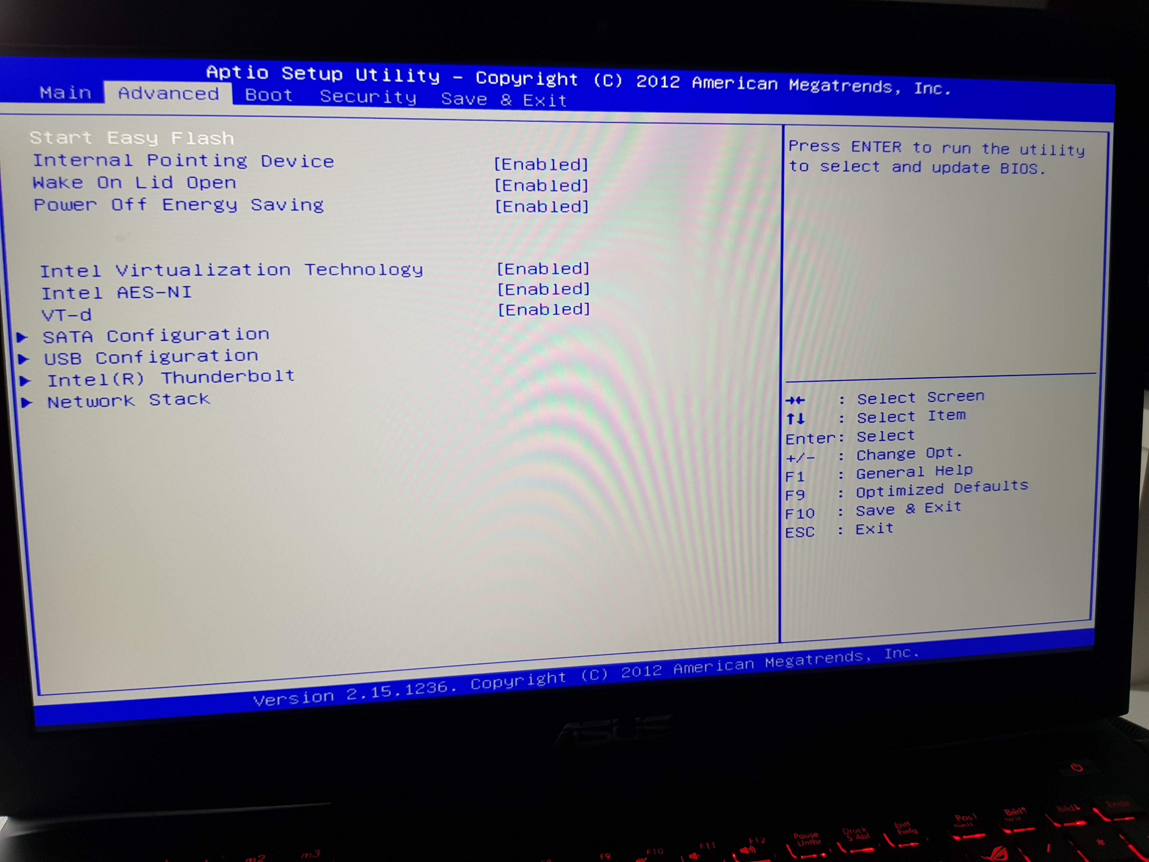

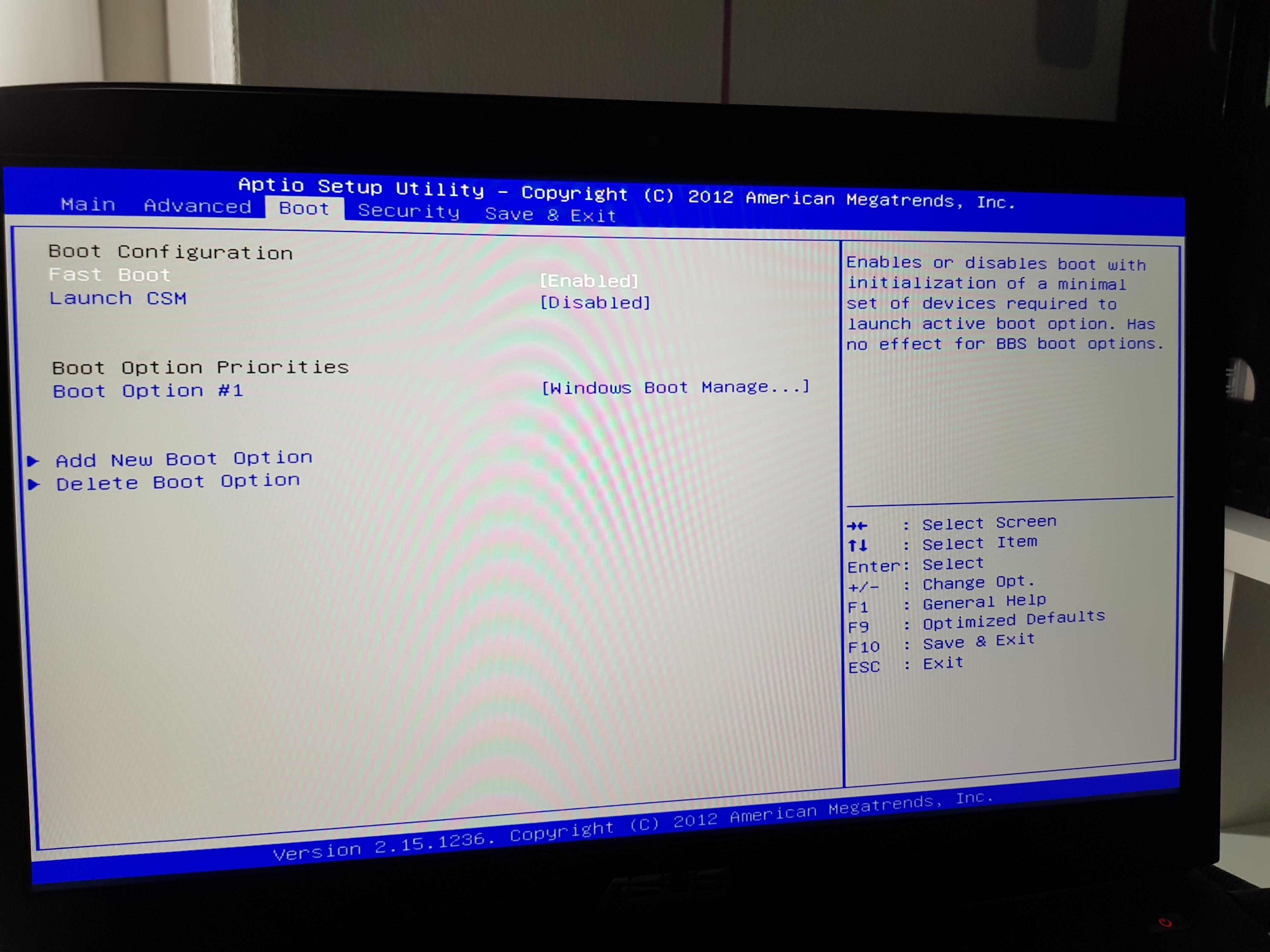

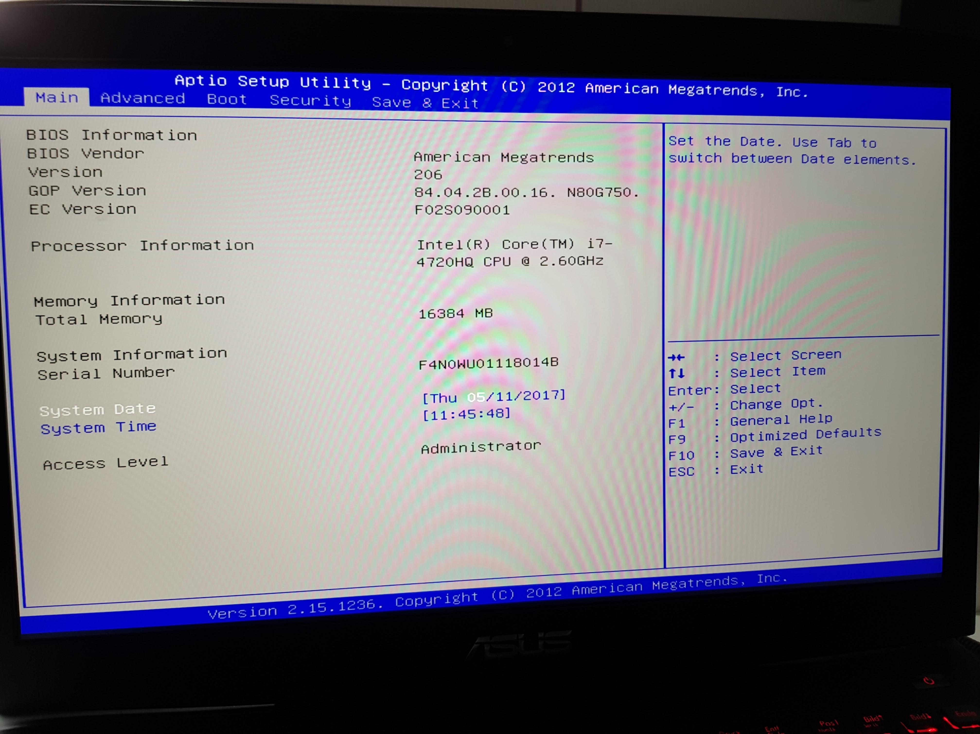

Hier mal ein paar Screenshots von meinem Bios, vielleicht könnt ihr mir da weiter helfen...

Du kannst es in der Advanced-gruppe mal mit „Power Off Energy Saving“ auf [Disabled] probieren (zweites Bild).
Kannst du ein Photo der aufgeklappten Optionen von „Network Stack“ machen?
Network Stack steht auf Disabled
... Das Foto kann ich gerade nicht hochladen weil ich vom Handy schreibe
