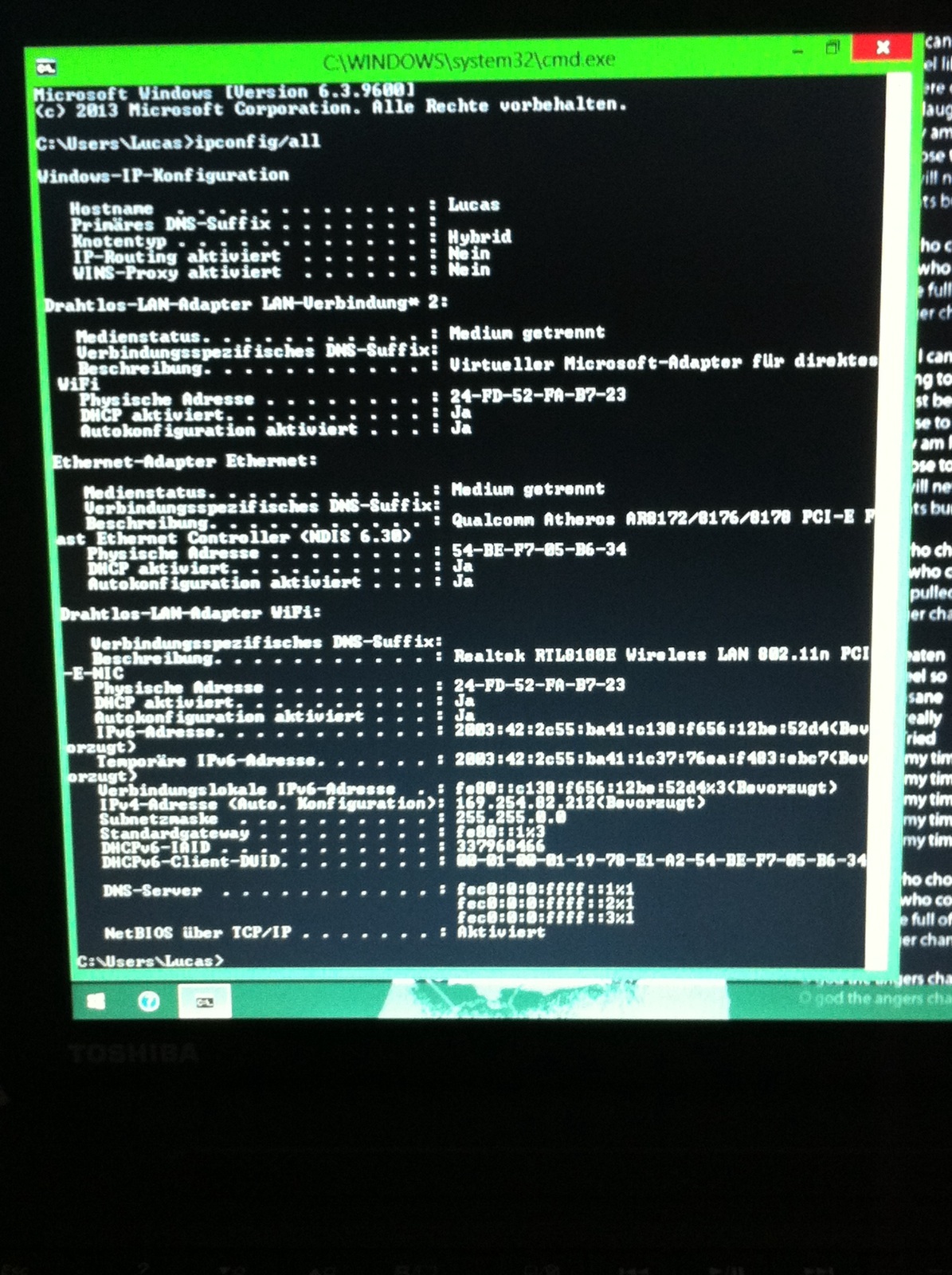

Wäre nicht schlecht, einen Screen von "ipconfig /all" an der Eingabeaufforderung sollte auch dabei sein.

Ich lad mal eben nen Screen..

ipv4 kein dhcp server gefunden... steht da auf dem screenshoot
Die IPv4 Adresse ist eine von Windows willkürlich gewählte und passt nicht zum restlichen Netz. Ich würde eine IPv4 Adresse manuell vergeben. Dazu muss man aber nach wie vor wissen, welcher IP Adressbereich verwendet wird. Am besten an einem funktionierenden Rechner ebenfalls ein Screenshot von ipconfig /all machen und hier einstellen.

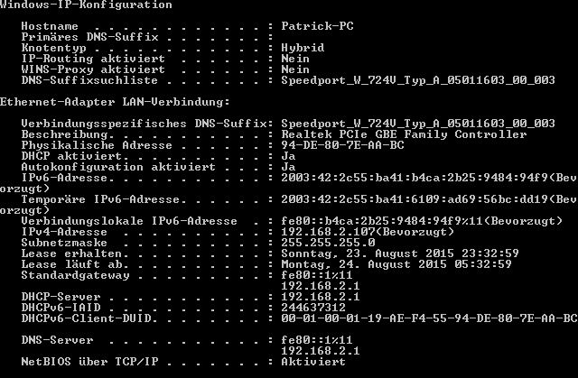

Das ist der Screenshot von meinem funktionierenden Desktop-Rechner über Lan.
