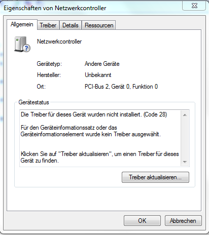

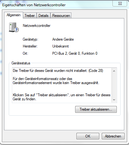

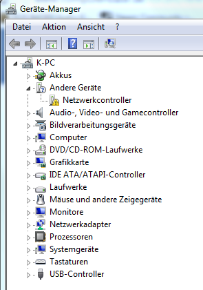

Das Problem dafür scheint zu sein, dass das Modem oder der Netztwerkcontroller, wie auch immer das heißt, nicht aktiv sind. Zumindest steht im Gerätemanager der Netztwerkcontroller unter "Andere Geräte" mit gelbem Ausrufezeichen versehen. Weiterhin wurden "Die Treiber für dieses Gerät [...] nicht installiert. (Code 28)" und wenn ich automatisch nach Treibern suche, sucht der PC immer weiter und hört nicht mehr auf.

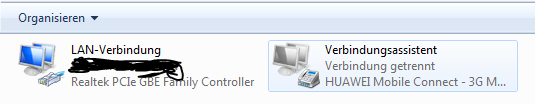

Ich habe schon ein bisschen Recherchiert und anscheinend ist es normal, dass eigentlich drei Netzwerkverbindungen unter "Adaptereinstellungen ändern" im Netzwerk und Freigabecenter zu finden sind, nur habe ich hier leider nur zwei: die momentan aktive LAN-Verbindung und der Verbindungsassistent, der anscheinen nicht aktiv ist, aktivieren kann ich ihn aber nicht.
Der Assistent ist ein HUAWEI Mobile Connect 3G Modem, für das ich eben bereits Treiber runter geladen habe.

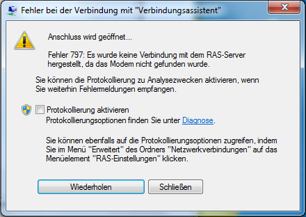

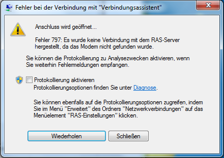

Ausserdem kam eben eine Fehlermeldung auf mit dem Fehler 797: Es wurde keine Verbindung mit dem RAS-Server hergestellt, da das Modem nicht gefunden wurde.

Was hast du für einen Laptop Modell ?
Es liegt an den Treibern die du von der Herstellerseite downloaden musst.

Der Treiber ist aber von Realtek, den Du benötigst. Der von Huawai ist für eine Simkarte im Modem.

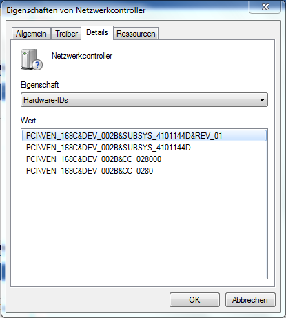

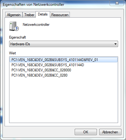

Du kannst bei den Eigenschaften des Unbekannten Gerätes in Details die Hardware ID kopieren und hier einfügen dann können wir dir sagen welchen Treiber du brauchst fallst du dein Modell nicht weisst.
Hier die IDs
Ich habe mir das runter geladen, was auf der Seite angeboten wurde.

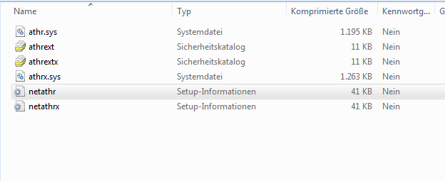

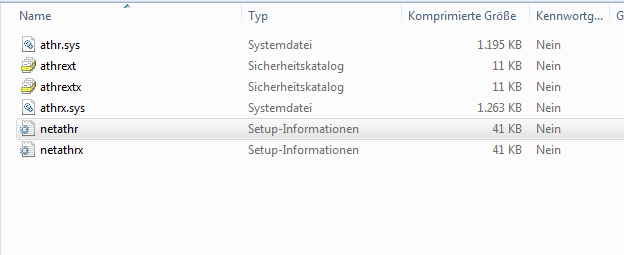

Bekommen habe ich das. Was fange ich damit an? Ich sehe keine Setup.exe .
Im Gerätemanager auf Treiber aktualisieren gehen und auf den entpackten Ordner verweisen.
Okay hat funktioniert!
Vielen lieben Dank an euch für die schnelle Hilfe.
